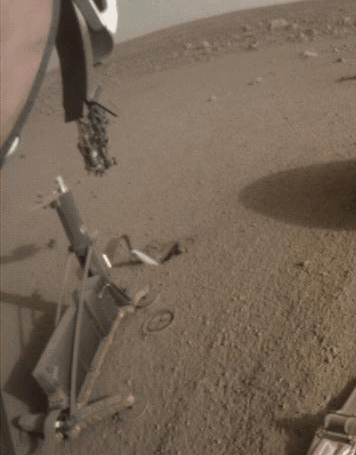

Es geht weiter:
Ja  :), leider nur sehr langsam, aber immerhin... Aus der Perspektive der Instrument Deployment Camera erkennt man das "Abtauchen" des Maulwurfes ganz gut.
Image Credit: NASA/JPL-Caltech
https://mars.nasa.gov/raw_images/805548/?site=insight + https://mars.nasa.gov/raw_images/805547/?site=insight

Ja, vegleicht mal zwischen sol 507 und 509. Es ging ein ganzes Stück tiefer! Noch 1-2 solche Sessions, und man ist so weit wie vor dem Rückschlag, wo der Maulwurf fast komplett aus dem Loch gerutscht wäre.
Rückblickend echt schade, dass man da nicht schon oben drauf gedrückt hatte, als er fast komplett im Boden war.
Ja, da erschien das natürlich noch zu riskant wegen dem Flachbandkabel. Einige Rückschläge später ist man jetzt verzweifelt genug... und wird auch belohnt.
Schön finde ich ja, dass sich der Mole nicht weiter schräg stellt unter dem Druck der Schaufel, wie ich mir gut hätte vorstellen können. Weiter so. :)
Müsste die Mission nicht auch bald zu Ende gehen? 2020 soll ja Schluss sein und wir haben schon Mai. Wann kommt nochmal der Marswinter...?

Welchen Winkel hat den die Probe wohl? Das verringert ja die erreichbare Tiefe markant, das Kabel war ja für senkrechten Vortrieb gedacht.
Falls man je das ganze Kabel brauchen wird.....
Eigentlich ist ja auch der Hammermechanismus für senkrechten Vortrieb gedacht. Das ändert auch die Kraft die er ausüben kann, die Schwerkraft wirkt nun mal nicht waagrecht. Und wenn es eh schon schwer geht....
Offline Superrick652
  • Newbie
  • Beiträge: 45
Re: InSight auf Atlas V 401
« Antwort #1629 am: 03. Mai 2020, 21:06:02 »
etwa ca. 45° wäre meine Vermutung...
Hier wurde ja auch bereits darüber diskutiert, dass der Mole so konstruiert ist, dass er sich im Untergrund selbstständig wieder senkrecht stellen könnte.
Es ist aber anzunehmen, dass der Boden mit zunehmender Tiefe nicht lockerer wird, wodurch der Mole sich nicht wieder aufrichten kann. Wenn es ganz blöd läuft verklemm der Mole sich beim Aufrichten  ;D    :-X
Es bleibt abzuwarten. Gut ist doch, dass es bisher nur in eine Richtung geht und das ist in den Boden.

Offenbar haben sie die Schaufel immer wieder auch mal angehoben. Aber vor oder nach dem Hämmern?
Offline Andras1768
  • Junior Member
  • Beiträge: 79
« Antwort #1633 am: 04. Mai 2020, 23:10:31 »
Sehr schönes Gif!
Stimmt.
Ich finde es sieht so aus, als wenn sie die Schaufel immer wieder neu positioniert hätten. Nachdem der Bohrer ein Stück tiefer war, die Position korrigiert. Das sieht im Gif wie ein anheben aus.

Die Schaufel ist nicht dafür gebaut worden. Man kann den Abstand "Schaufel zu Sonde" nicht messen. Somit kann man nur die Schaufel weg nehmen, die Fotos begutachten und dann entscheiden, wie man die Schaufel neu positioniert. Im Zeitraffer sieht das dann aus wie "Anheben" und "Absenken".

Der Maulwurf befindet sich lt. Aussage von Tilman Spohn in einem Winkel von knapp 30° zur Vertikalen. Sollte der Maulwurf tatsächlich völlig abtauchen können erwartet er, dass er sich „bis zu einem gewissen Grad selbst korrigiert“. (Wie könnte das funktionieren?) Das Hämmern ist so eingestellt, dass der Maulwurf immer nur 1,5 cm in den Boden eindringen kann, danach muss jeweils die Schaufel neu positioniert werden. In 1 - 2 Monaten sollte der Maulwurf vollständig im Boden verschwunden sein - so jedenfalls die derzeitige Annahme. Danach muss er ohne Hilfe weiterkommen...
Another issue is the angle at which the mole is penetrating into the surface. The mole was originally designed to go down vertically, but is now at an angle of nearly 30 degrees from the vertical. “It’s not something we like to see,” he said. If the mole is able to get completely below the surface, he expects that it will “rectify itself to some extent.”
https://spacenews.com/insight-mole-making-slow-progress-into-martian-surface/
Angeblich so: Da der Schwerpunkt des Mole nicht in der Mitte liegt, sondern weiter vorne/unten, könnte er, wenn er im Boden tatsächlich vorwärts/abwärts kommen sollte, sich bei jedem Schlag ein wenig steiler stellen. WUrde hier mal spekuliert.

Heute hat man nach erfolgreichem Hämmern in den letzten Tagen/Sols die Schaufel repositioniert, und dabei einen schönen Blick auf den eingebuddelten Maulwurf ermöglicht.
Ich der link zum raw Bild der Nasa Webseite:
https://mars.nasa.gov/insight-raw-images/surface/sol/0530/idc/D000M0530_643589403EDR_F0000_0929M_.JPG
