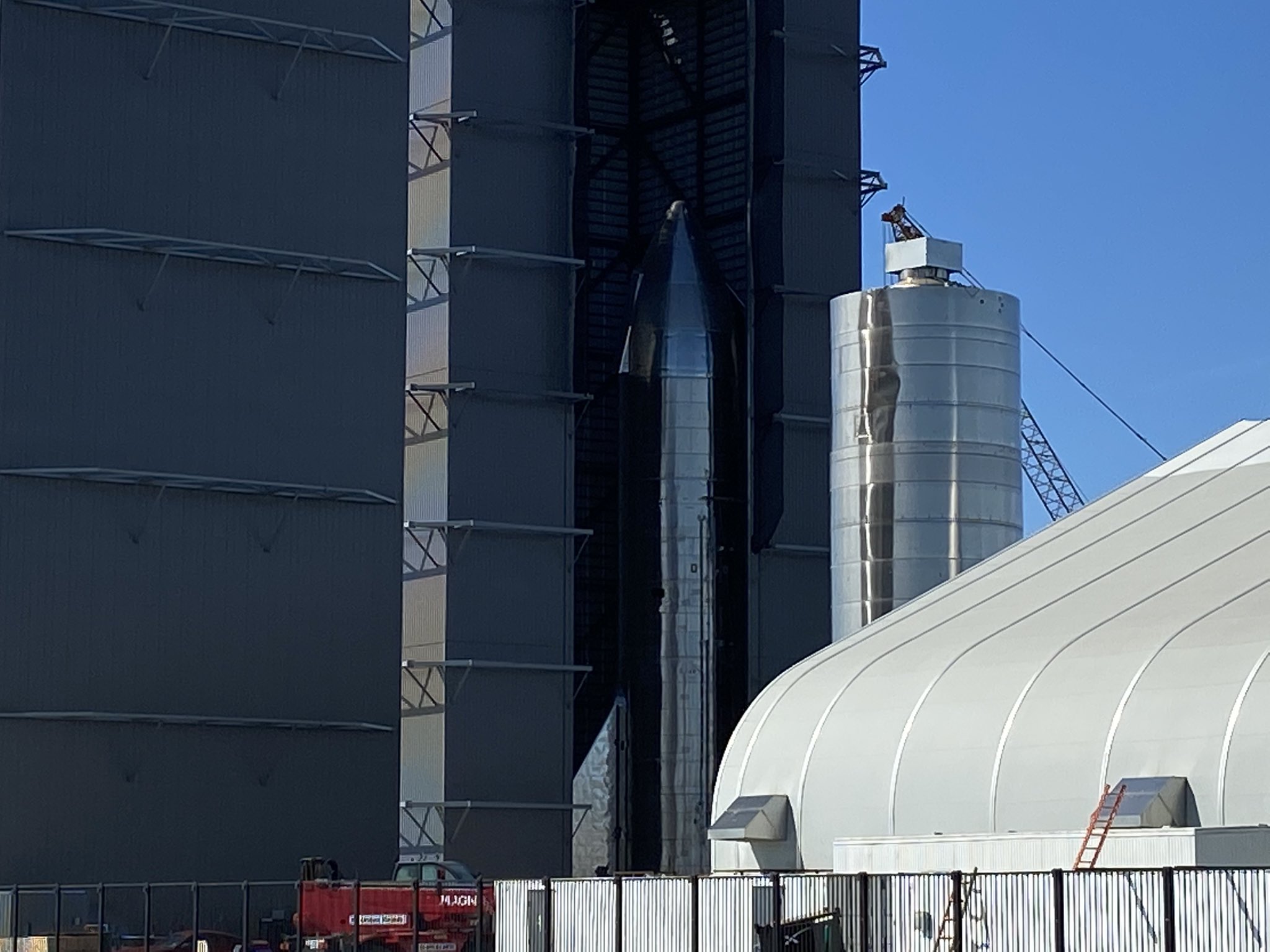

John ist diesmal mit vor Ort.  :D
https://twitter.com/johnkrausphotos/status/1349719450002591744
Jetzt fehlen nur noch die Remote-Start-Kameras wie bei der F9.
Es wurde schon bei SpaceX angemeldet das sie einen Platz zur Verfügung stellen sollen.
#I NEVER WANT TO HOLD/SCRUB AGAIN.

« Antwort #5403 am: 14. Januar 2021, 15:35:13 »
Das Bild ist aber falschrum...
  • Gold Member
  • Beiträge: 4955
« Antwort #5404 am: 14. Januar 2021, 16:10:48 »
Ne, ne, stimmt schon. Die obere Spitze muss nach oben zeigen  ;) ;D.
Es recht zu machen Jedermann ist eine Kunst die Keiner kann.
Offline -eumel-
  • Gold Member
  • Beiträge: 14775
« Antwort #5405 am: 14. Januar 2021, 17:15:48 »
Welche ist denn die obere Spitze??  ;D
Das Bild ist wirklich falsch herum!
Denn Wasserpflanzen gibt es nicht am Himmel.
So sollte es richtig sein:
John Kraus

« Antwort #5406 am: 14. Januar 2021, 17:20:17 »
Das ist doch die künstlerische Freiheit. Und hier wird auch das haargenau auseinander genommen  ;D
Ach, und vergiss nicht den Müll aus dem Orbit rauszustellen...Ja, Schatz...

« Antwort #5407 am: 14. Januar 2021, 17:22:08 »
Sag' ich doch: Die obere Spitze muss nach oben zeigen! Jetzt ist es richtig und -eumel- hat es erkannt  ;D.

« Antwort #5408 am: 14. Januar 2021, 17:23:59 »
 :D
trallala hat es auch gesehen.
