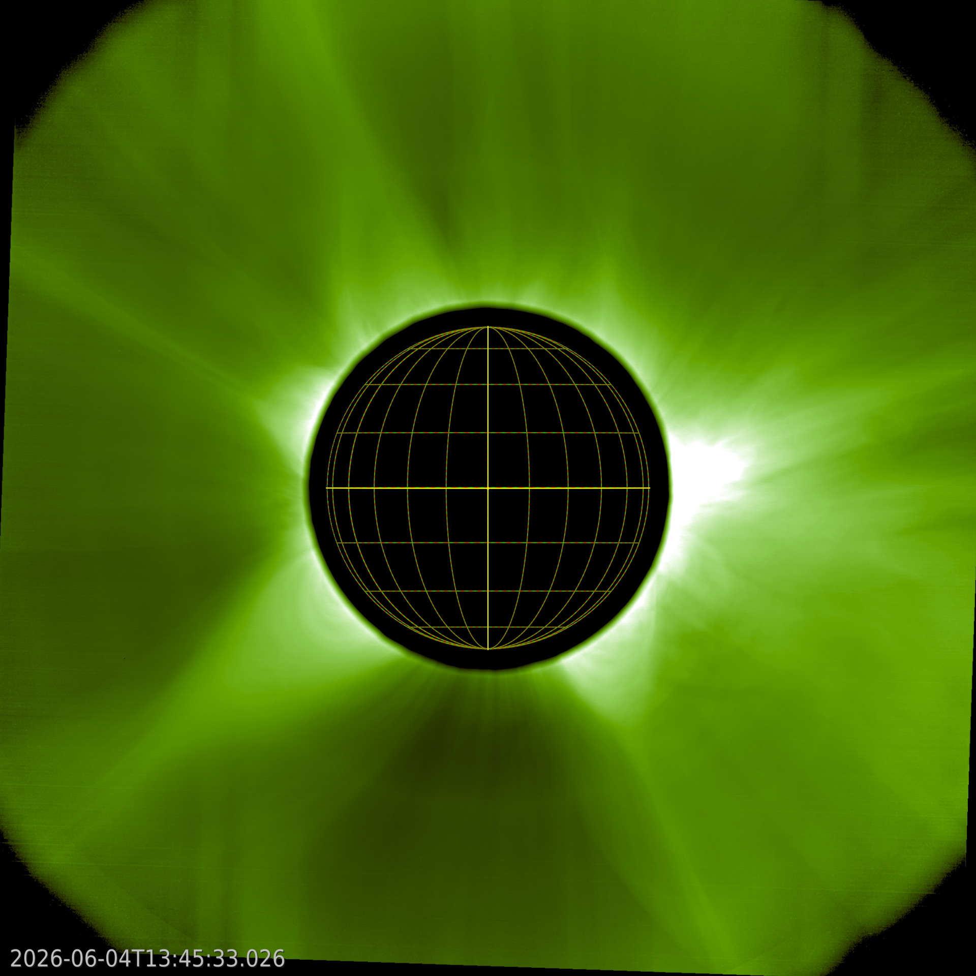

Die erste künstliche Sonnenfinsternis von Proba-3 nach der Wiederinbetriebnahme
Credit: ESA/Proba-3/ASPIICS; Licence: ESA Standard Licence

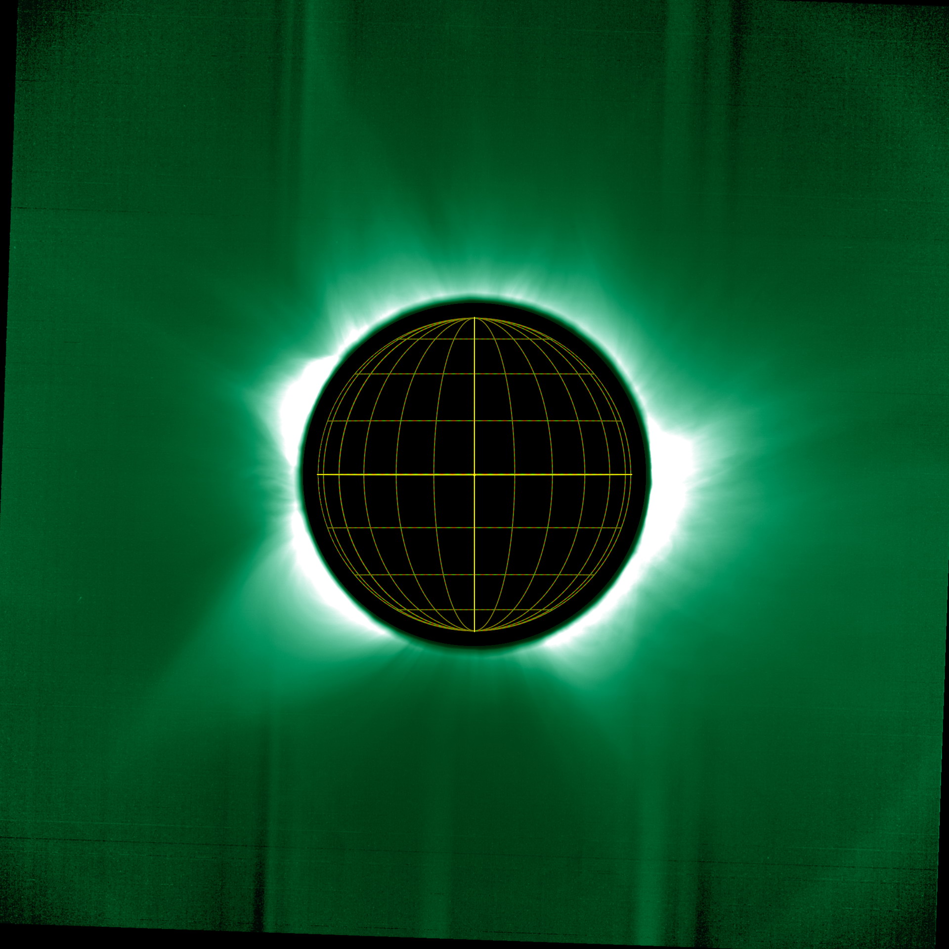

Die künstliche Sonnenfinsternis von Proba-3, die die heißesten Bereiche der Sonnenkorona zeigt

„Nach sehr sorgfältigen Überprüfungen des ASPIICS-Koronagraphen-Instruments freue ich mich sehr, bestätigen zu können, dass es in einwandfreiem Zustand und voll funktionsfähig ist“, sagt Andrei Zhukov vom Königlichen Observatorium von Belgien, der leitende Forscher für ASPIICS. „Der Formationsflug der vergangenen Woche ermöglichte es uns, neue Bilder der Korona aufzunehmen, und diese sehen genauso spektakulär aus wie die Aufnahmen, die vor dem Vorfall gemacht wurden.“
Inzwischen wurden die ersten Ergebnisse der von der Mission gesammelten Daten veröffentlicht, die darauf hindeuten, dass sich Sonnenwindstrukturen in der inneren Korona drei- bis viermal schneller ausbreiten können, als Wissenschaftler bisher angenommen hatten.
