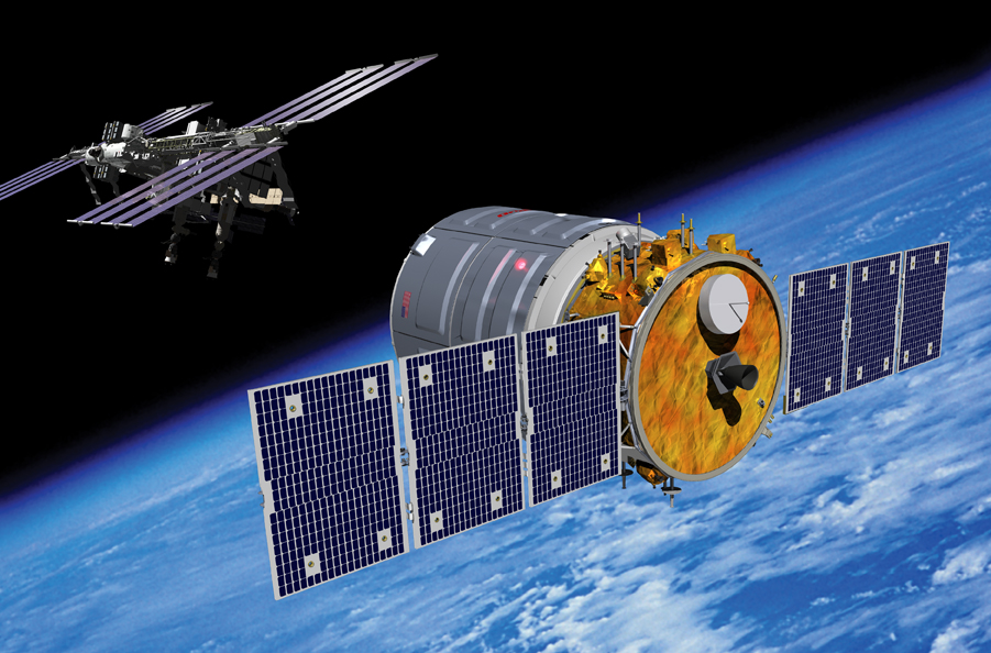

Cygnus besteht im Wesentlichen aus den beiden Bestandteilen Service- und Frachtmodul. Beide Segmente basieren auf bereits geflogenen Sonden und Raumschiffen.
Cygnus beim Rendezvous-Manöver mit der ISS (Bild: Orbital)
Das Servicemodul ähnelt vom Aufbau her der von Orbital entwickelten Satellitenplattform STAR. Es ist mit zwei Solarzellenflächen ausgestattet, die zusammen bis zu 3,5 kW Energie liefern sollen. Außerdem verfügt es über verschiedene Triebwerke. Einige von ihnen dienen zur Bahnveränderung, andere für feinere Lageregelung (Docking etc.).
Der zweite Teil, das Frachtmodul, besteht grob gesagt aus einem abgewandelten MPLM. In seinem 26,2 m² Innenraum kann Fracht unter Druck stehend zur ISS geflogen werden. Die Nutzlast soll dabei bei bis zu 2,7 t liegen.
Das Dockingverfahren wurde vom japanischen HTV übernommen. Mit Lageregelungsdüsen bewegt sich das Raumschiff in eine Position nahe der ISS. Von dort aus wird es dann mit dem stationseigenen Manipulatorarm Canadarm2 eingefangen. Angekoppelt werden soll an einem amerikanischen Dockingadapter vom Typ „CBM“
