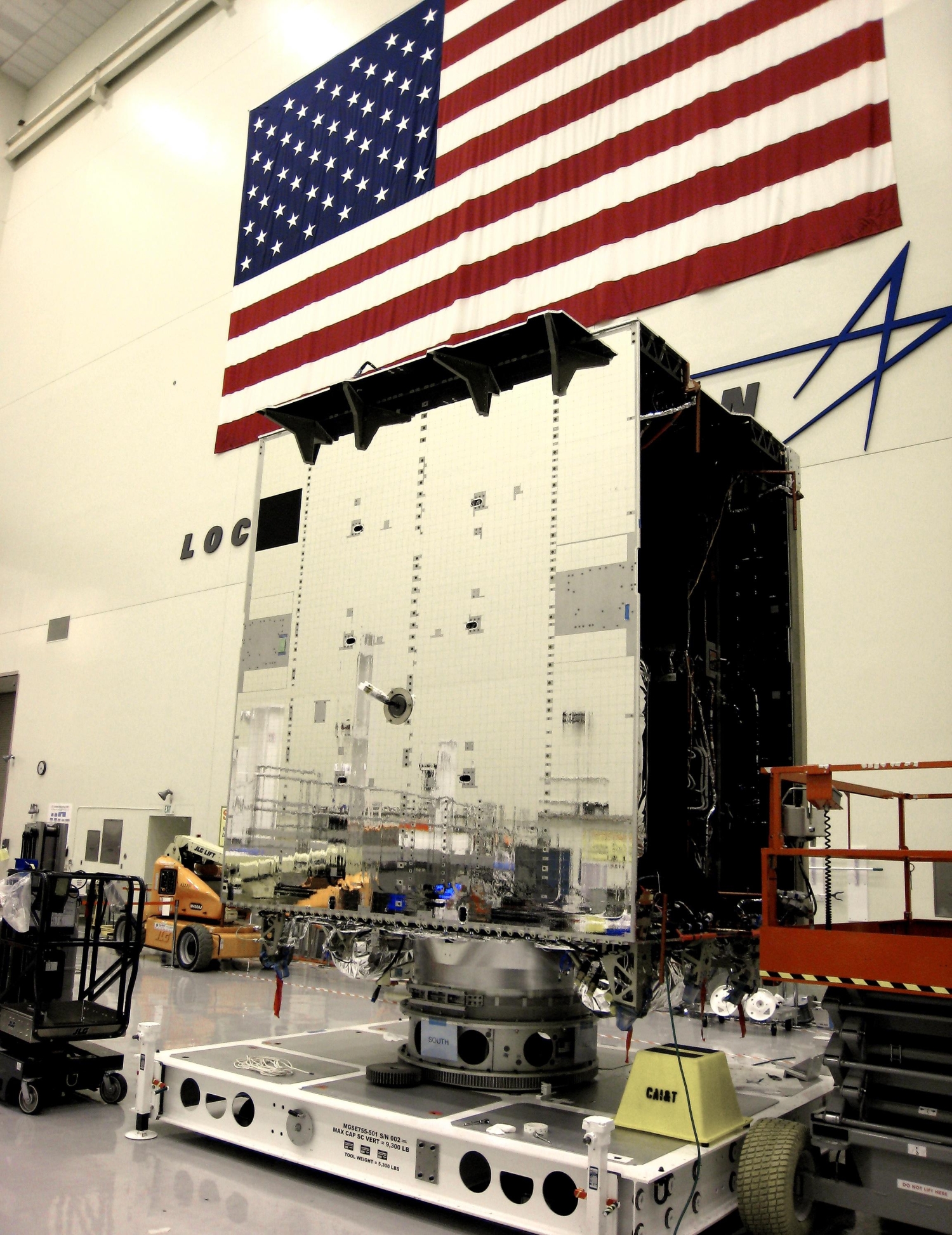

erster AEHF-Satellit in Bau
(Bild: Lockheed Martin via USAF)
