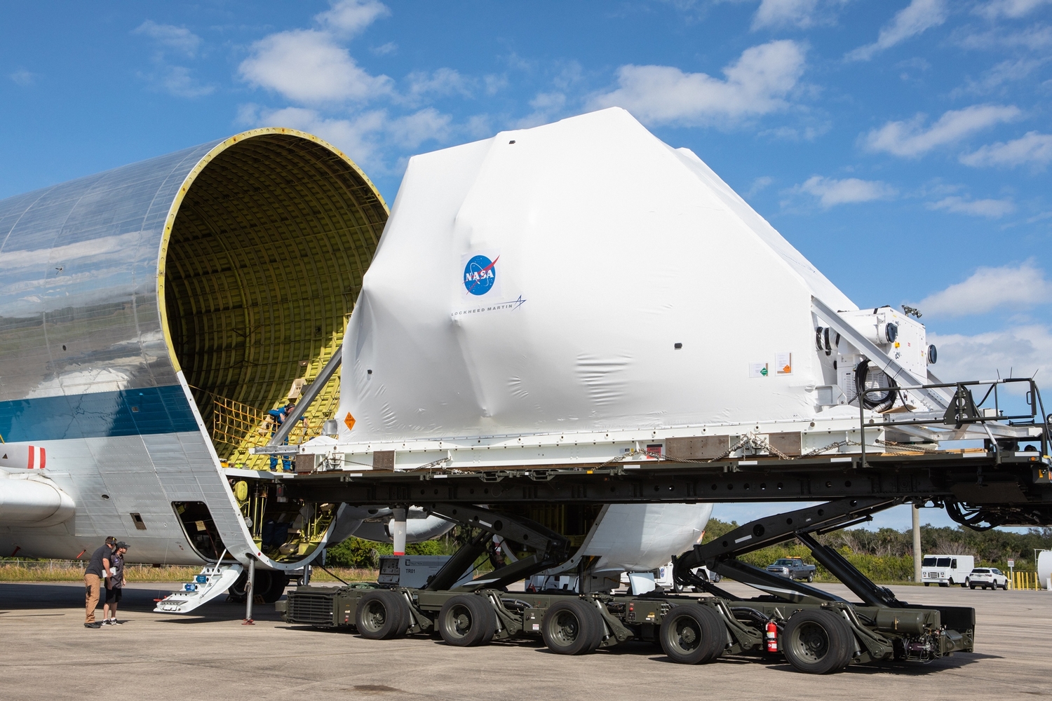

Super Guppy auf dem Rollfeld
In Plum Brook beginnt nun die heiße Testphase für das Raumfahrzeug. Die Super Guppy landete in Mansfield, Ohio. Der Transfer zur Plum Brook Station ist für Dienstag, den 26. November 2019 geplant.

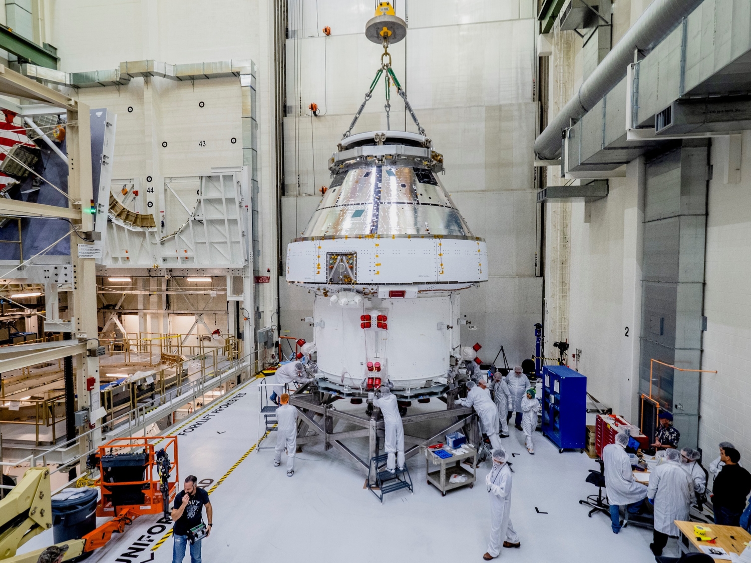

Orion verpackt vor Super Guppy (Bild: NASA)
Die Tests werden in zwei Phasen in der größten Vakuumkammer der Welt auf dem Glenn Test Center der NASA in Plum Brook, Ohio, durchgeführt. Zunächst gibt es einen 63-tägigen Thermaltest. Dabei werden die elektrischen Systeme von Orion unter Vakuum- und Temperaturbedingungen eingeschaltet und betrieben, um so die Umgebungsbedingungen im Weltraum zu simulieren.
Während dieser Phase wird das Raumschiff extremen Temperaturen von ca. -115 bis 75 Grad Celsius ausgesetzt sein, um das Verhalten des Raumschiffes in Sonnenlicht bzw. Schatten im Weltraum zu reproduzieren.
Die zweite Phase ist ein elektromagnetischer Störungs- und Verträglichkeitstest, der etwa 14 Tage dauert. Jede elektronische Komponente gibt eine Art elektromagnetisches Feld ab, das die Leistung anderer Elektronik in der Nähe beeinträchtigen kann. Diese Tests stellen sicher, dass die Elektronik des Raumschiffs bei gleichzeitigem Betrieb einwandfrei funktioniert.
“Dies ist ein sehr wichtiger Meilenstein für die Reise zum Mond”, führt Gronowski aus. “Seit drei Jahren arbeitet das internationale Team auf diesen Punkt hin, in den letzten Monaten haben wir das Crew Modul (Astronautenkapsel) und das Europäische Service Modul im Kennedy Space Center mechanisch und elektrisch verbunden. Nun kommt es darauf an, dass wir zeigen können, dass das Service Modul unter den extremen Bedingungen des Weltraums funktioniert”, so Gronowski weiter.
