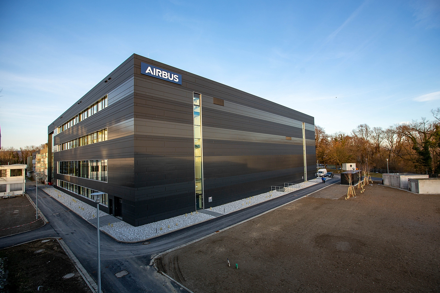

Das ITC-Gebäude mit Abmessungen von rund 70 x 60 Metern und einer Deckenhöhe von bis zu 18,50 Metern wurde als Erweiterung der heutigen Satellitenintegrations-Halle verwirklicht. Der neue “Doppel”-Komplex ermöglicht deshalb eine effizientere und ökonomischere Abwicklung von Projekten und bietet durch modernste Technik und neuer “Dimensionen” auch neue Möglichkeiten bei der Akquise von künftigen Raumfahrtprojekten wie zum Beispiel bei großen Weltraumteleskopen.

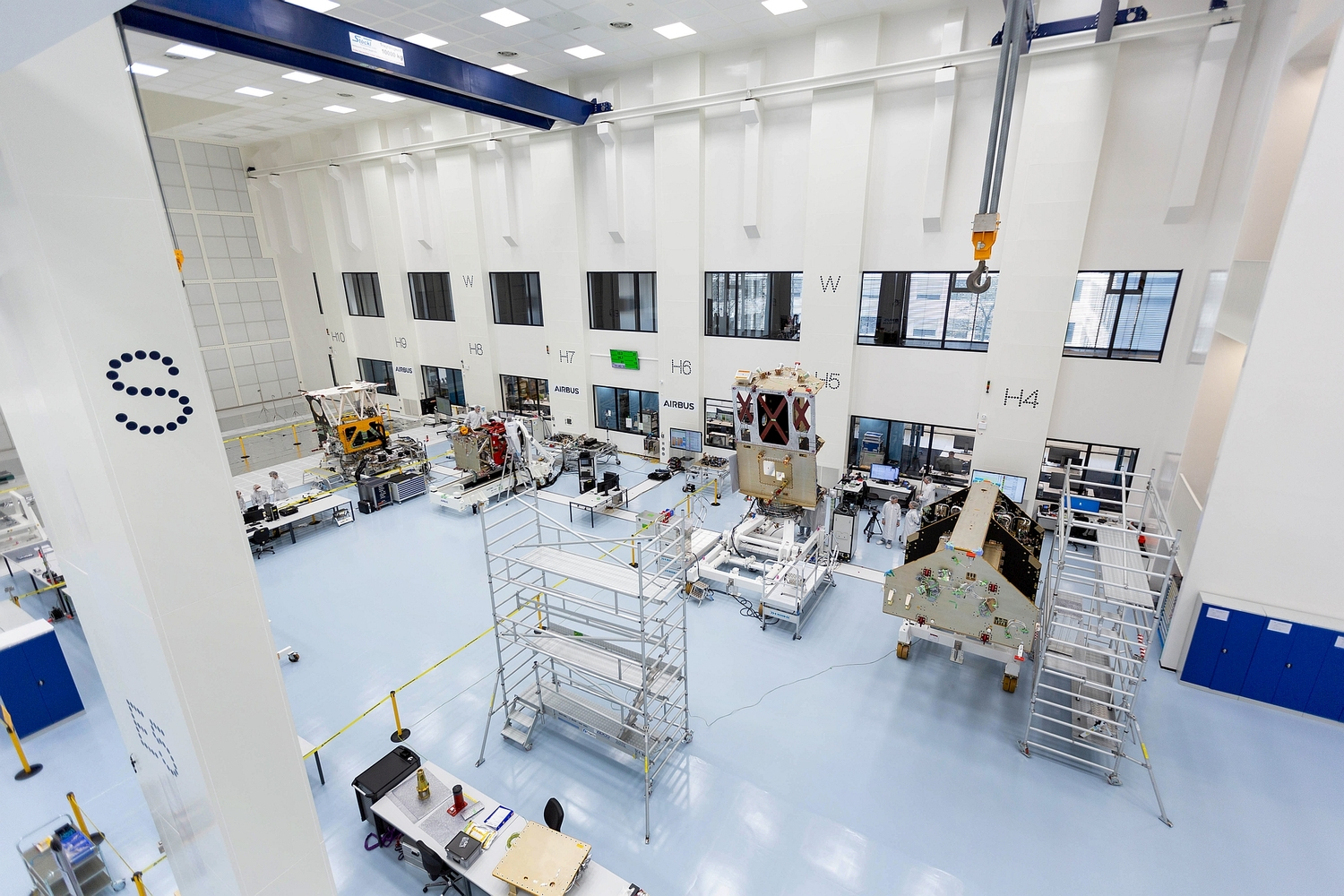

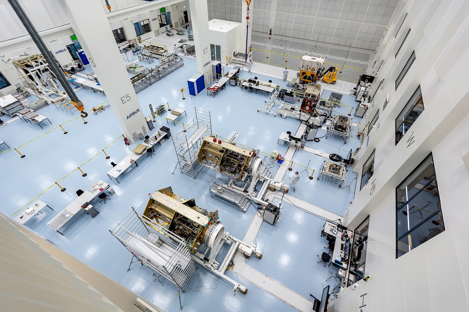

Herzstück des ITC ist der große “Cleanroom”. Unter Reinraumbedingungen verschiedener “Sauberkeitsklassen” – von ISO 8 bis ISO 5 – findet die Schlussintegration der Satelliten auf einer Grundfläche von rund 2.100 Quadratmetern statt, davon 400 Quadratmeter unter ISO 5. Aufwändige Klima- und Filteranlagen wälzen ein Luftvolumen von 900.000 Kubikmetern bis zu 60 mal pro Stunde um und sorgen so nicht nur für die geforderte Reinheit, sondern auch für konstant erhöhten Luftdruck und regeln Feuchtigkeit sowie Temperatur.
Vier so genannte seismische Blöcke, jeder 150 Tonnen schwer, “entkoppeln” spezielle Integrationstische vom Gebäude und sorgen für eine absolut erschütterungsfreie Umgebung für die Montage optischer Instrumente. Eine computergesteuerte Ventilator- und Filtermatrix an der Südseite des Reinraums, erzeugt Luftströmungsprofile, die adaptiv auf die Belegung des Raumes eingestellt werden können. Dieses Konzept ermöglicht erstmalig in Europa die Realisierung unterschiedlicher Reinraumklassen in einer einzigen Halle ohne störende Zwischenwände oder Vorhänge.
Von den direkt angrenzenden Check-Out-Räumen können Mitarbeiter eine Vielzahl von elektrischen Funktionsüberprüfungen steuern, ohne selbst den Reinraumbereich betreten zu müssen. Alle Rechneranlagen sind in eigenen, klimatisierten und geräuschgedämmten Racks untergebracht.
