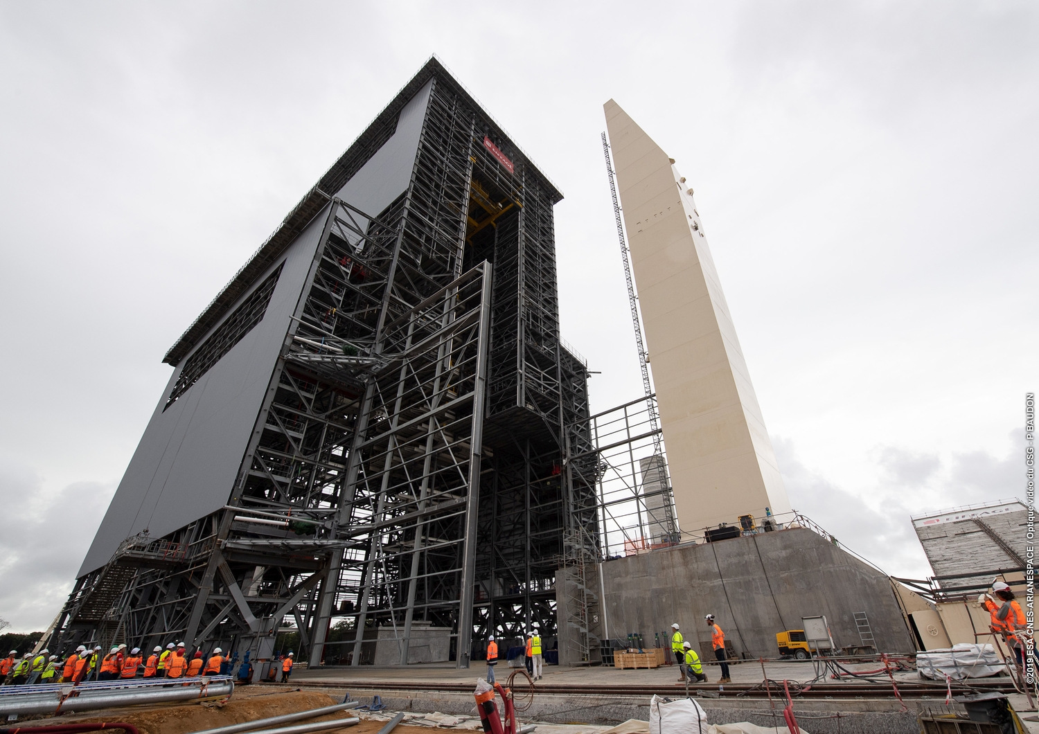

Mobiles Integrationsgebäude aus Metall links, Startturm rechts
(Bild: ESA)
30. Juli 2019 – Letzte Woche wurde am europäischen Weltraumbahnhof das mobile Integrationsgebäude für die Ariane 6 dem ersten 97-Meter-Rollout-Test unterzogen. Bei dem mobilen Objekt handelt es sich um eine 90 Meter hohe Metallkonstruktion.
Bei vollständiger Ausstattung wiegt das mobile Integrationsgebäude 8.200 Tonnen und wird damit rund tausend Tonnen schwerer sein als der französische Eiffelturm. Seine Plattformen bieten Zugriff auf die Trägerrakete und ermöglichen die Integration auf der Startrampe. Die Ariane 6 wird bis zum Öffnen der Türen geschützt, das Gebäude etwa fünf Stunden vor dem Start zurückgefahren.

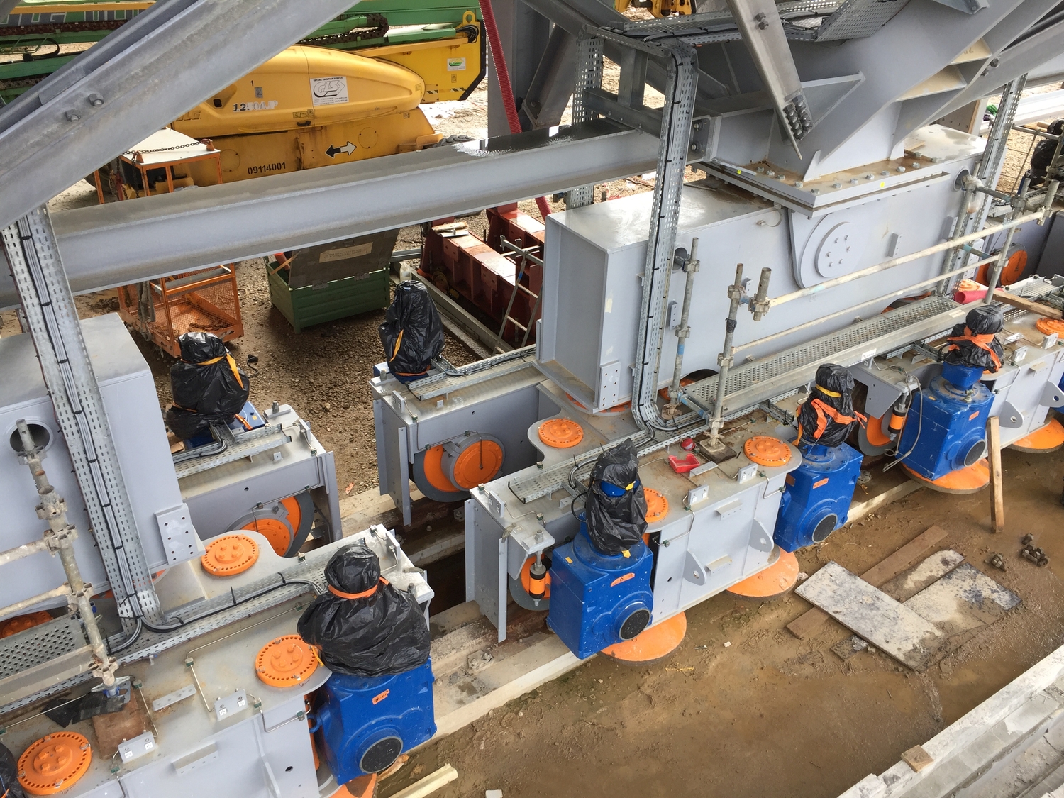

Das mobile Gerüst steht auf 16 Drehgestellen, die jeweils acht Räder umfassen und mit einem Elektromotor ausgestattet sind. Insgesamt 128 Elektromotoren laufen synchron, um die Räder auf Schienen voranzutreiben.

Antriebsgestelle mit Elektromotoren
