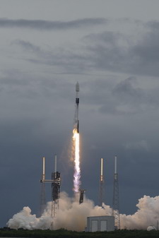

Hera startete am 7. Oktober 2024 von der Cape Canaveral Space Force Station in Florida, USA, kurz vor dem herannahenden Hurrikan Milton.
Hera liftoff: Die Asteroidenmission „Hera“ startet am 7. Oktober 2024 in den Weltraum.

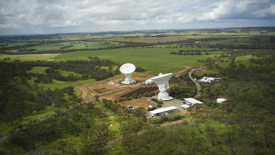

Die Deep Space Antenne 1 (DSA 1) und die Deep Space Antenne 4 (DSA 4) der ESA am Standort Bodenstation New Norcia in Australien
Credit: ESA/Fisheye; Licence: ESA Standard Licence
„So bald wie möglich nach Beendigung des Manövers werden wir über eine der beiden 35 Meter durchmessenden ESA-Tiefraumantennen in New Norcia, Australien, ein Signal vom Raumfahrzeug empfangen.
„An diesem Punkt beginnt für uns die wirklich harte Arbeit: Wir werden die Ausgangssignale der GNC-Sensoren (Guidance, Navigation und Control) von Hera anhand der empfangenen Telemetriedaten sowie der im Signal selbst enthaltenen Entfernungs- und Doppler-Daten auswerten, um zu überprüfen, ob Richtung und Stärke der Bremsung mit der erwarteten Änderung des ‚Delta-v‘ übereinstimmen.“

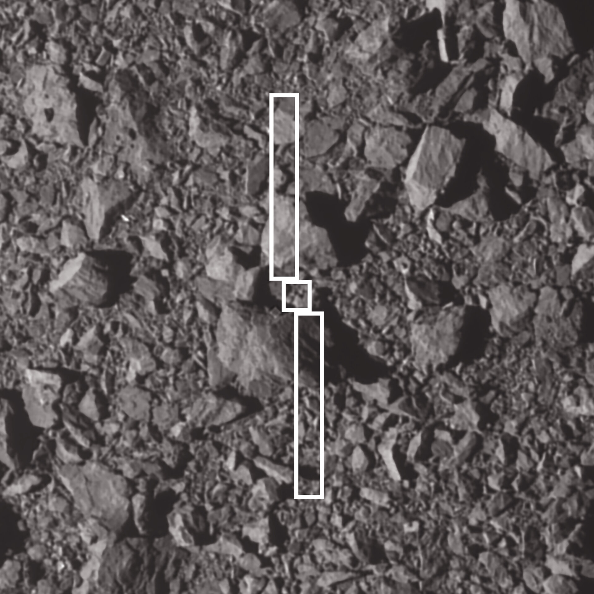

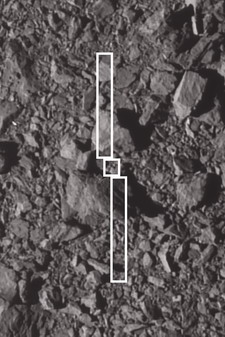

Der Asteroid Dimorphos, der um seinen Mutterkörper Didymos kreist, ist das erste Objekt im Sonnensystem, das durch menschliches Handeln verändert wurde. Im Jahr 2022 prallte die DART-Sonde der NASA gezielt auf Dimorphos, um dessen Umlaufbahn um Didymos zu verändern.

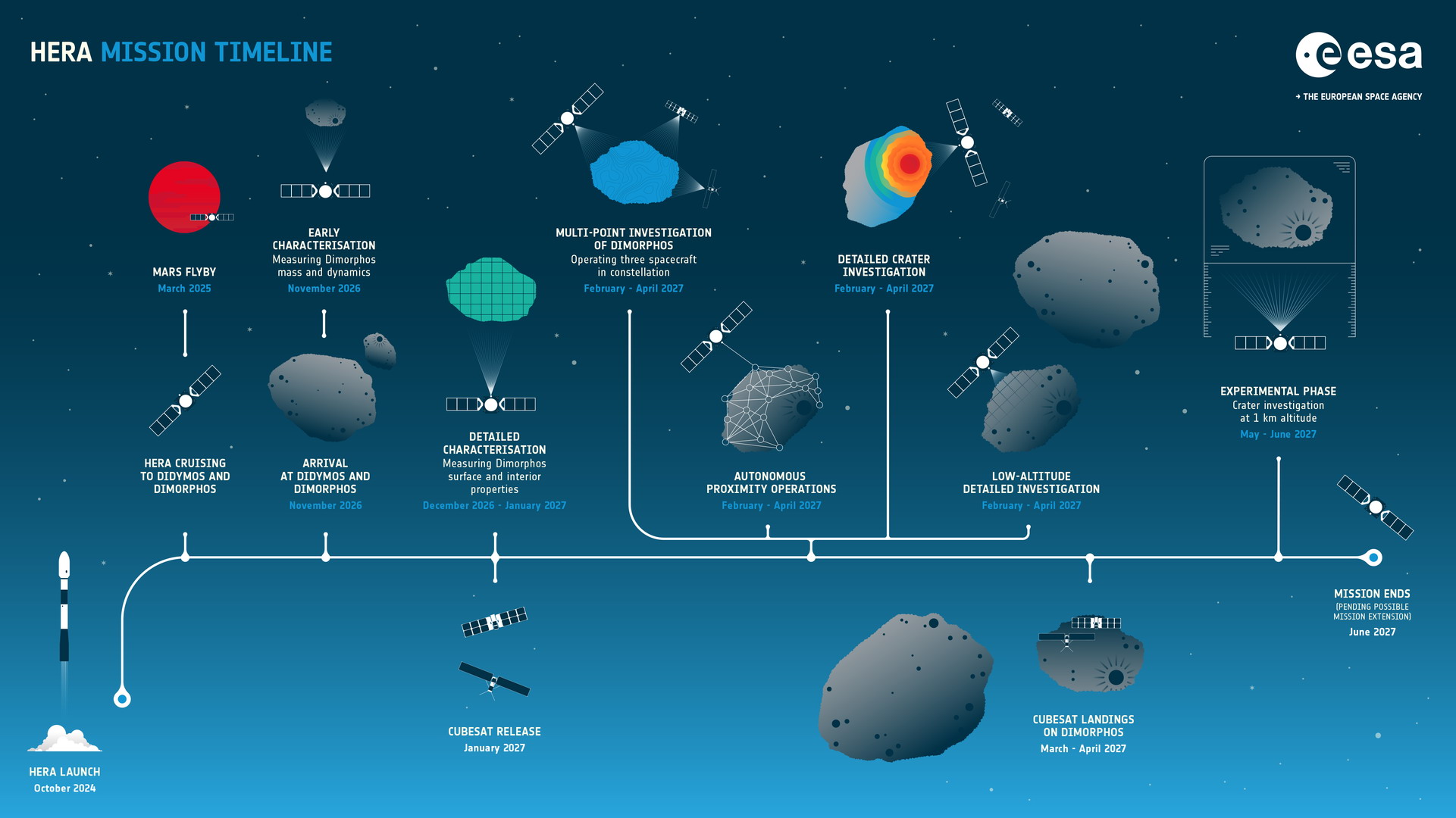

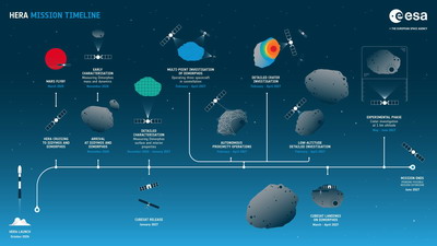

Hera mission timeline
Credit: ESA; Licence: CC BY-SA 3.0 IGO or ESA Standard Licence
Hera wird eine Untersuchung der Einschlagstelle aus nächster Nähe durchführen, um wichtige Daten über den Asteroiden und dessen Reaktion auf den DART-Einschlag zu sammeln und damit zentrale Fragen zu klären, die für die planetare Verteidigung von entscheidender Bedeutung sind.
