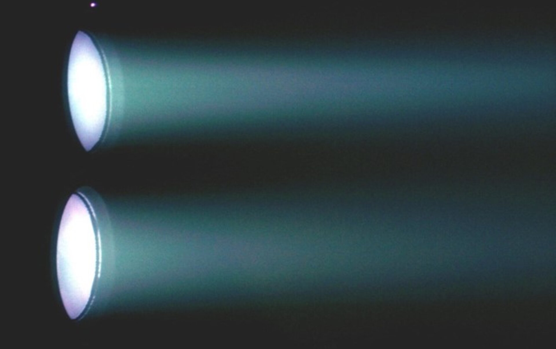

Feuern der zwei Ionen Triebwerke

Die vier QinetiQ T6-Triebwerke für den solarelektrischen Antrieb befinden sich im Merkur-Transfermodul (MTM) von BepiColombo und nutzen den von den Solarpaneelen des Raumfahrzeugs erzeugten Strom, um Xenongas zu ionisieren.
Im Gegensatz zum herkömmlichen chemischen Antrieb nutzt dieses System Sonnenenergie, um Xenongas in einen elektrisch geladenen Strom (Plasma) umzuwandeln, der anschließend beschleunigt und mit sehr hoher Geschwindigkeit ausgestoßen wird. Da das SEP-System weitaus weniger Treibstoff benötigt und seinen Schub an die verfügbare Sonnenenergie anpassen kann, ist es eines der effizientesten und flexibelsten Antriebssysteme, die bisher im Weltraum zum Einsatz gekommen sind, und ermöglicht es BepiColombo, eine der komplexesten interplanetaren Reisen zu absolvieren, die je unternommen wurden.
