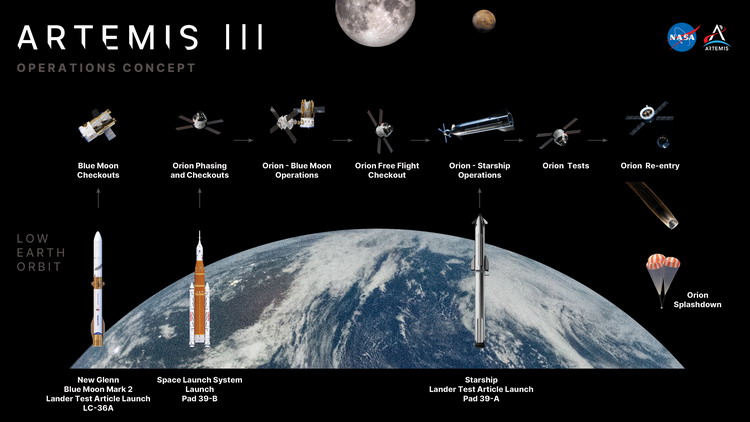

Diese Grafik zeigt das Einsatzkonzept der NASA für Artemis III. Im Rahmen dieser Mission werden im nächsten Jahr vier Astronauten in die erdnahe Umlaufbahn geschickt, um wichtige Systeme zu testen, die für künftige Mondlandungen benötigt werden.

Bei früheren Artemis-Missionen kamen ausschließlich die SLS-Rakete und das Raumschiff Orion der NASA zum Einsatz. Bei Artemis III werden drei separate Raumfahrzeuge innerhalb eines relativ kurzen Zeitraums mit drei verschiedenen Schwerlastraketen gestartet.
Die Mission beginnt damit, dass Blue Origin eine Testversion seines Landers „Blue Moon Mark 2“ in eine kreisförmige, niedrige Erdumlaufbahn in etwa 440 Kilometer Höhe über der Erde bringt. Das Raumfahrzeug kann bis zu 30 Tage lang in der Umlaufbahn verbleiben, was Flexibilität beim Zeitplan ermöglicht. Artemis III ist als streng koordinierte Kampagne konzipiert. Die NASA plant, Orion auf der SLS vom Kennedy Space Center der Behörde in Florida aus zu starten – nur wenige Tage nach dem Start des Blue-Moon-Testmodells und der Bestätigung, dass das Raumfahrzeug einwandfrei funktioniert und für den gemeinsamen Einsatz bereit ist.
Nach dem Start wird Orion zunächst in eine elliptische Erdumlaufbahn von 29 x 1.805 Kilometer eintreten. Mithilfe seines Servicemoduls wird das Raumschiff eine Reihe von Manövern durchführen, um zur thermischen Stabilisierung in eine kreisförmige Umlaufbahn in einer Höhe von etwa 555 Kilometer überzugehen, bevor es dann schrittweise das Rendezvous mit dem bereits wartenden Testmodell des „Blue Moon“-Landers vorbereitet. Da jedes Raumfahrzeug in leicht unterschiedlichen, für seine Missionsanforderungen optimierten Umlaufbahnregimen operiert, erfordert Artemis III während des gesamten Fluges eine sorgfältig abgestimmte Abfolge von Bahnmanövern und Rendezvous-Vorgängen.
In den ersten beiden Flugtagen wird die Besatzung die Systeme von Orion überprüfen, sich auf Nahbereichsmanöver vorbereiten und sich schrittweise auf das erste große Ziel der Mission ausrichten: das Rendezvous und das Andocken an das Blue-Moon-Testfahrzeug.
