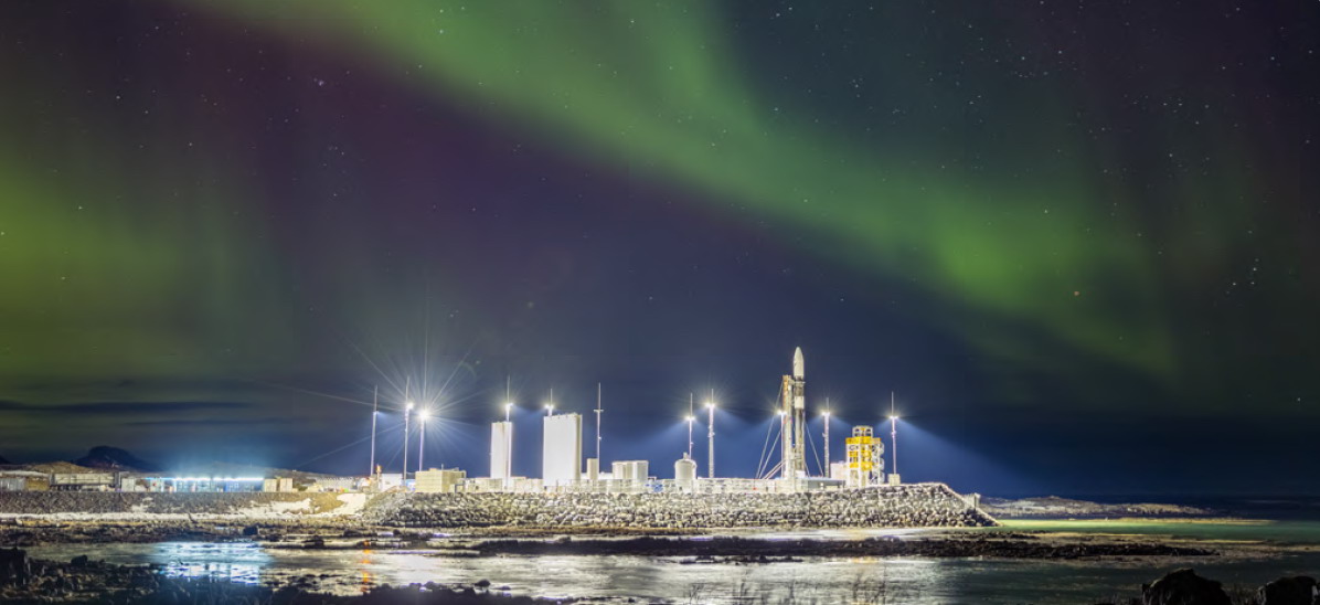

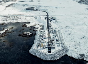

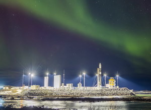

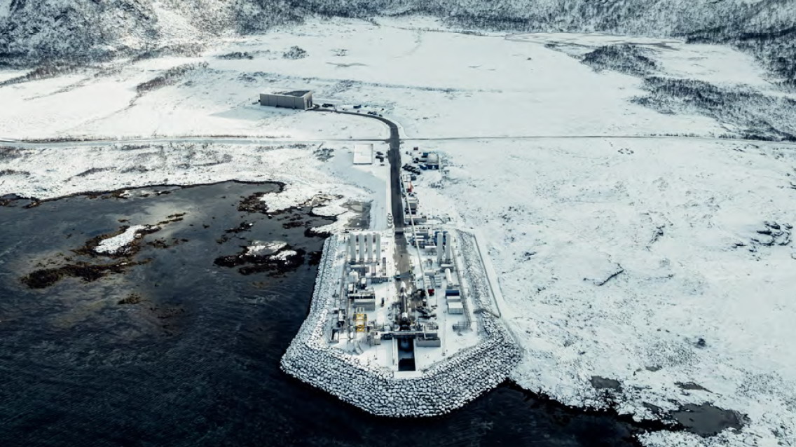

Am 30. März 2025 erfolgte der Erststart der Spectrum vom Launch Pads am Andøya Spaceport. Da gab es noch Luft nach oben. Mit einem freundlichen Lächeln könnte man sagen, damit ist sogar der überwiegende Teil der Höhe der Lufthülle gemeint. Aber man konnte die Probleme identifizieren und Verbesserungen für die nächste Erprobung konnten damit in Angriff genommen werden. Nur gut 7 Monate später, am 13. November 2025 vermeldete Isar Aerospace die Anlieferung der Haupt-und der Oberstufe für den 2. Teststart am Andøya Spaceport. Anfang Dezember konnte die aufgerichtete erste Stufe der Spectrum am Startturm gesichtet werden, und kurz darauf wurde eine NOTAM herausgegeben, welche auf einen Raketenstart vom Andøya Spaceport im Zeitraum vom 13. bis 24. Januar hinwies.
Beinahe wäre auch ein Start vor Weihnachten möglich gewesen. Auch für diesen Zeitraum existierte vorläufig eine Luftraumsperre. Aber ein Triebwerk machte anscheinend Probleme, womit man im verfügbaren Zeitraum die Vorbereitungen nicht mehr abschließen konnte.
Einige Tage vor Weihnachten vermeldetet Isar Aerospace, als Meilenstein vor dem geplanten Start, den positiven Abschluß der Static Fire von Haupt- und Oberstufe der Spectrum. Mitte Januar erfolgte dann die endgültige Bestätigung des Startzeitraums: Plantermin Mittwoch 21. Januar 2026 um 21Uhr MEZ.
