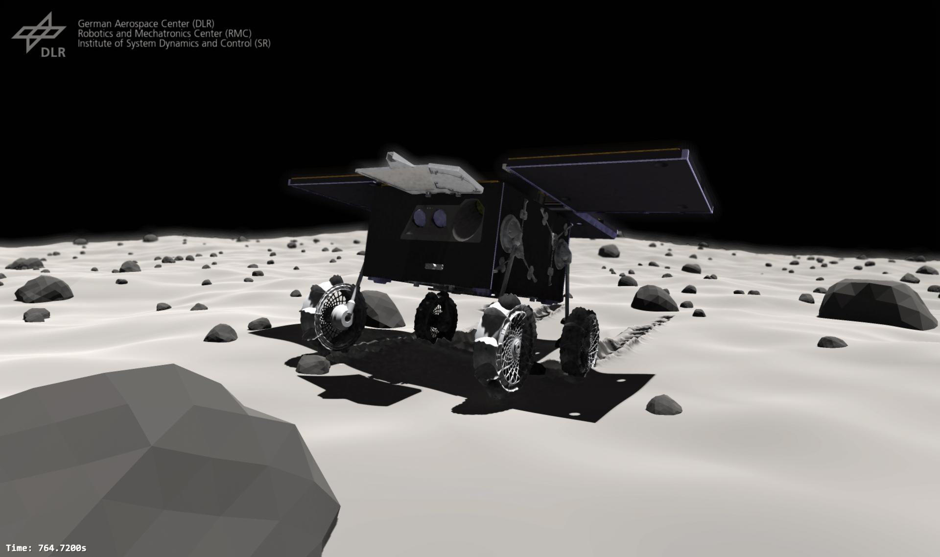

Screenshot aus einer Animation des fahrenden MMX-Rovers auf Phobos.

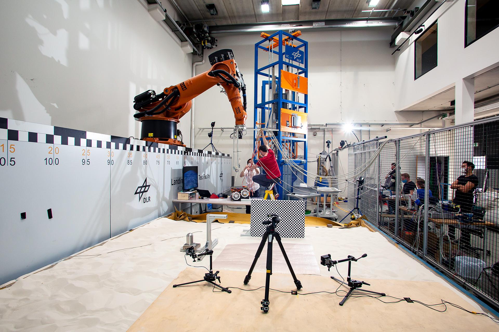

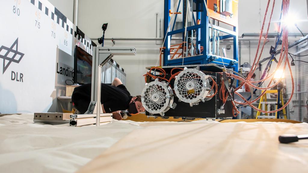

„Wir lassen das vorläufige Modell des MMX-Rovers unter Laborbedingungen aus fünf Zentimetern Höhe auf einen wechselnden Untergrund in verschiedenen Winkeln fallen“, erklärt Versuchsleiter Michael Lange vom DLR-Institut für Faserverbundleichtbau und Adaptronik. „Da der Marsmond Phobos wegen seiner geringen Schwerkraft an der Oberfläche nur etwa ein Zweitausendstel der Erdfallbeschleunigung aufweist, können wir so die Intensität des Aufpralls für die Rover-Struktur simulieren.“ Eine besondere Herausforderung ist, dass der frei fallende Rover mit einer beliebigen Orientierung auf die Oberfläche trifft und dabei möglicherweise direkt auf einen Stein prallt. „Um diese Situation nachzustellen, verwenden wir zusätzlich zu einer ebenen Platte zwei Halbkugeln mit zwei und neun Zentimetern Durchmesser, die in einem Sandbett stehen“, sagt Michael Wrasmann vom DLR-Institut für Raumfahrtsysteme. „Der genaue Landepunkt unterliegt dem Zufall und wir bereiten uns mit dieser Analyse auf die verschiedenen Szenarien vor.“
Vorbereitung eines Abwurfversuchs.

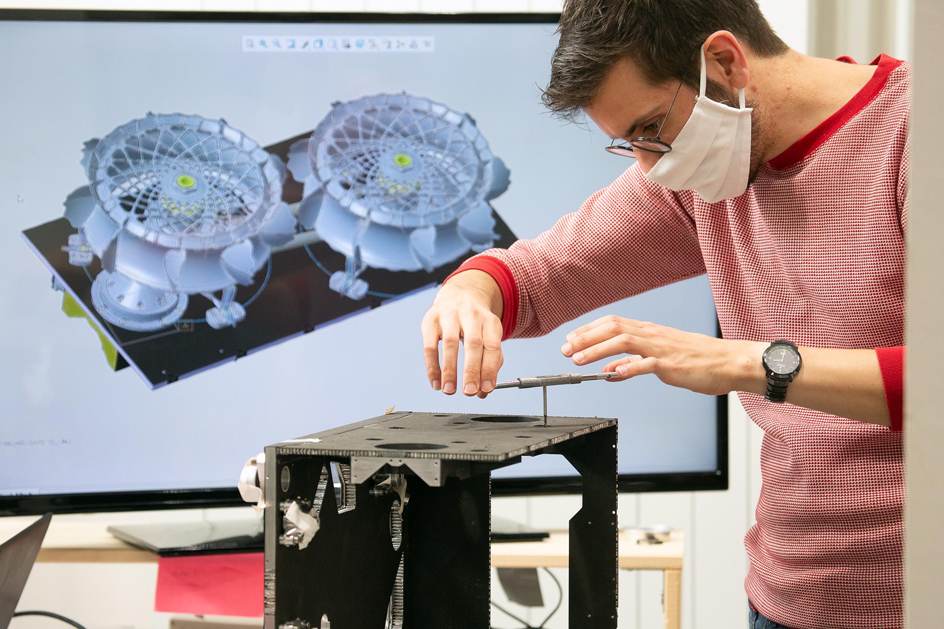

Das vorläufige Testmodell im Labor ähnelt dabei bereits mit zwei montierten Rädern sowie zwei Rad-Dummies (inklusive eines mechanischen Sicherungssystem für Start und Landung) dem späteren MMX-Rover, um potentielle strukturelle Schwachstellen aufzudecken und zu verbessern. Das 47,5 cm x 55 cm x 27,5 cm messende Gehäuse des Rovers ist dabei eine Leichtbaukonstruktion aus gezielt versteiften Sandwichbauteilen mit Deckschichten aus kohlenstofffaserverstärktem Kunststoff (CFK) und einem Aluminium-Wabenkern.

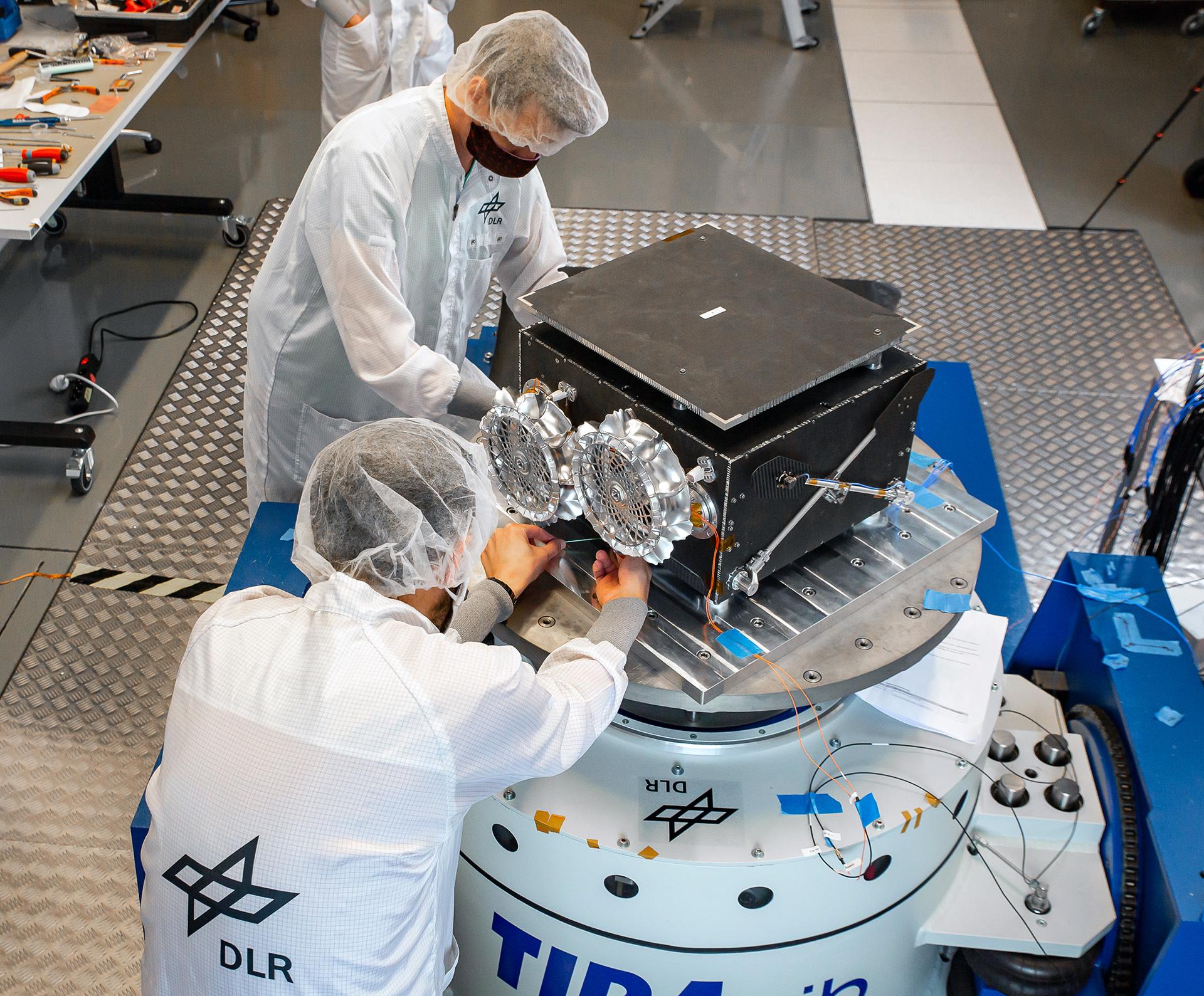

Ergänzend zu den Laborversuchen werden auch umfangreiche Simulationen im Computer durchgeführt, die die Ergebnisse der Versuchsreihe um eine Vielzahl weiterer Landesituationen erweitern. Um die Genauigkeit des mechanischen Berechnungsmodells zu verbessern, finden zudem im Rahmen der Versuchsreihe Tests zum Schwingungsverhalten der Rover-Struktur statt. Die Erkenntnisse der Versuche helfen den Forscherinnen und Forschern nachfolgend das Design des MMX-Rovers detaillierter festzulegen.
Abwurftests in der Lande- und Mobilitätstestanlage (LAMA).

Montage des vorläufigen MMX-Rover-Modells.

Modell des MMX-Rovers bei Tests zum Schwingungsverhalten.
