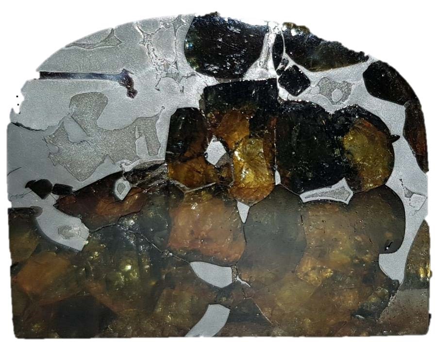

![](https://www.raumfahrer.net/wp-content/uploads/2020/08/112texturpallasitABouvier26.jpg)
(Bild: Audrey Bouvier)
Pallasite sind Stein-Eisen-Meteoriten und bekannt für ihre ungewöhnlichen, optisch attraktiven Strukturen. Ihre Herkunft war jedoch bislang umstritten. Forschern am Bayerischen Geoinstitut (BGI) der Universität Bayreuth ist es jetzt durch Hochdruck-Experimente gelungen, die Entstehung aller bekannten Pallasit-Arten zu simulieren und in die Geschichte des Sonnensystems einzuordnen. Dabei haben sie mit Wissenschaftlern der Technischen Universität München und der Royal Holloway University of London eng zusammengearbeitet. In der Zeitschrift „Earth and Planetary Science Letters” werden die neuen Erkenntnisse vorgestellt.
Wie die Forscher jetzt herausgefunden haben, stammen Pallasite aus Asteroidenkollisionen vor rund 4,5 Milliarden Jahren. Bei diesen Zusammenstößen hat sich Eisen aus dem jeweils kleineren Asteroiden mit dem olivinreichen Material im Mantel des größeren Asteroiden vermischt. Milliarden Jahre später wurden Teile dieser Materialmischung durch die Wucht eines weiteren Einschlags aus der Oberfläche des Asteroiden herausgesprengt und ins Weltall katapultiert. Einige davon sind schließlich auf der Erde eingeschlagen. Diese Entstehungsgeschichte erklärt die ungewöhnlichen Strukturen der Pallasite: Sie enthalten grün-braune Olivinkristalle, umgeben von Nickel und Eisen.

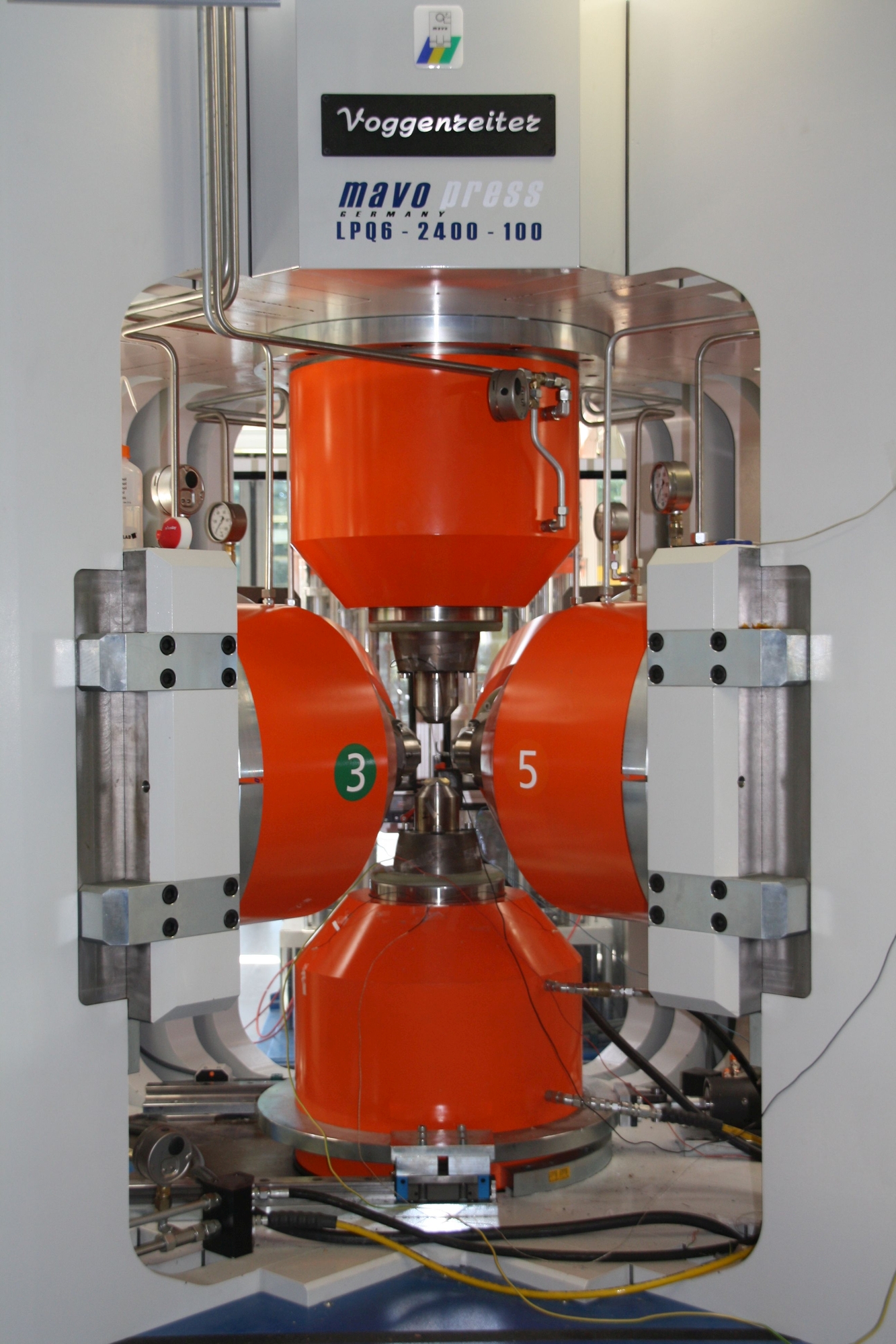

![](https://www.raumfahrer.net/wp-content/uploads/2020/08/112movapresseChWi%C3%9Fler26.jpg)
(Bild: Christian Wißler)
Die neuen Erkenntnisse sind aus Experimenten an zwei äußerst leistungsstarken Geräten hervorgegangen: der Hochdruck-Presse MAVO am Bayerischen Geoinstitut und der baugleichen Hochdruck-Presse SAPHiR. Diese wird zurzeit unter Mitwirkung von Prof. Dr. Hans Keppler vom BGI an der Forschungs-Neutronenquelle Heinz Maier-Leibnitz der TU München aufgebaut.
„Mit diesen Instrumenten können wir die Prozesse, die zur Entstehung von Meteoriten, Asteroiden oder Planeten geführt haben, sehr realitätsnah simulieren. Um die Entstehung von Pallasiten durch Asteroidenkollisionen erklären zu können, haben wir die bei diesen Prozessen herrschenden Druck und Temperaturverhältnisse nachgeahmt: Eisen- und olivinhaltige Proben wurden von uns einem Druck von einem Gigapascal (GPa) bei 1.300 Grad Celsius ausgesetzt. Die Formveränderungen und inneren Spannungen, die wir dabei an den Proben beobachten konnten, haben wir dann mit den Texturen in den Pallasit-Meteoriten verglichen“, erklärt die Bayreuther Master-Studentin Danielle Silva Souza. Nach ihrem Bachelor-Abschluss in Geowissenschaften an der Bundesuniversität von Ouro Preto in Brasilien ist sie nach Bayreuth gekommen, um am BGI an experimentell ausgerichteten geowissenschaftlichen Projekten mitzuarbeiten. Hierzu zählen auch die geochemischen Untersuchungen an Pallasiten. „Das BGI bietet für diese Forschungsarbeiten exzellente Voraussetzungen“, sagt die Bayreuther Nachwuchs-Forscherin.
