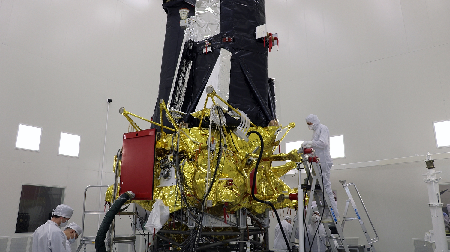

Roscosmos/DLR/SRG/Lavochkin
Das deutsche Röntgenteleskop eROSITA und sein russisches Partnerinstrument ART-XC sind auf der Navigator-Plattform installiert. Die Navigator-Plattform versorgt die Raumsonde Spektrum-Röntgen-Gamma mit Energie, schickt gewonnenen Daten zur Erde und treibt gleichzeitig die Raumsonde an.
(Bild: Roscosmos/DLR/SRG/Lavochkin)

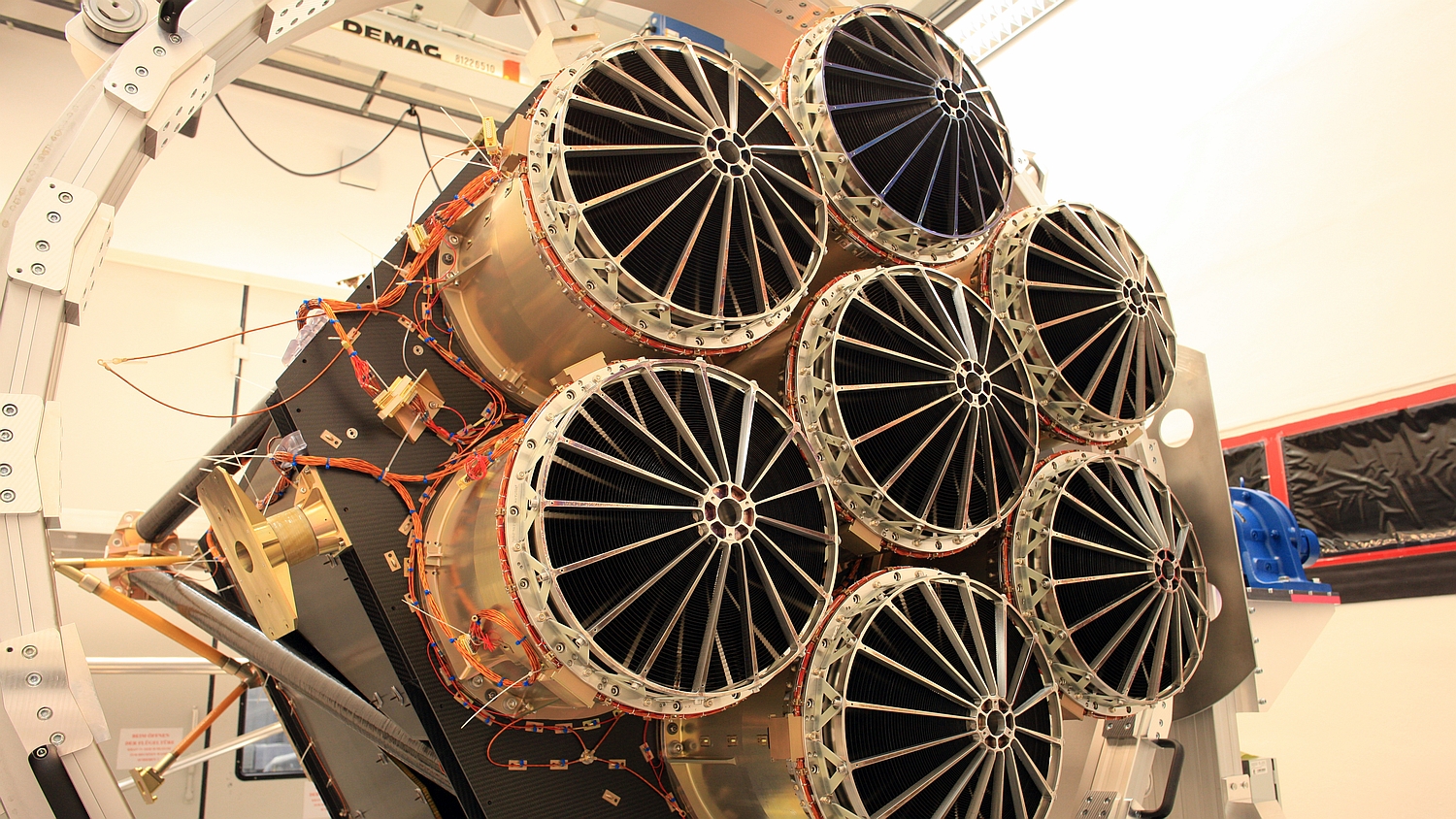

P. Friedrich/MPE
Den ersten Kernbestandteil des Weltraumteleskops eROSITA bilden die sieben parallel ausgerichteten, identischen Spiegelmodule. Jedes hat einen Durchmesser von 36 Zentimetern und besteht aus 54 ineinander geschachtelten Spiegelschalen, deren Oberfläche aus einem Paraboloid und einem Hyperboloid (Wolter-I-Optik) zusammengesetzt ist. Sie sammeln hochenergetische Photonen und leiten diese an die Röntgenkameras weiter.
(Bild: P. Friedrich/MPE)

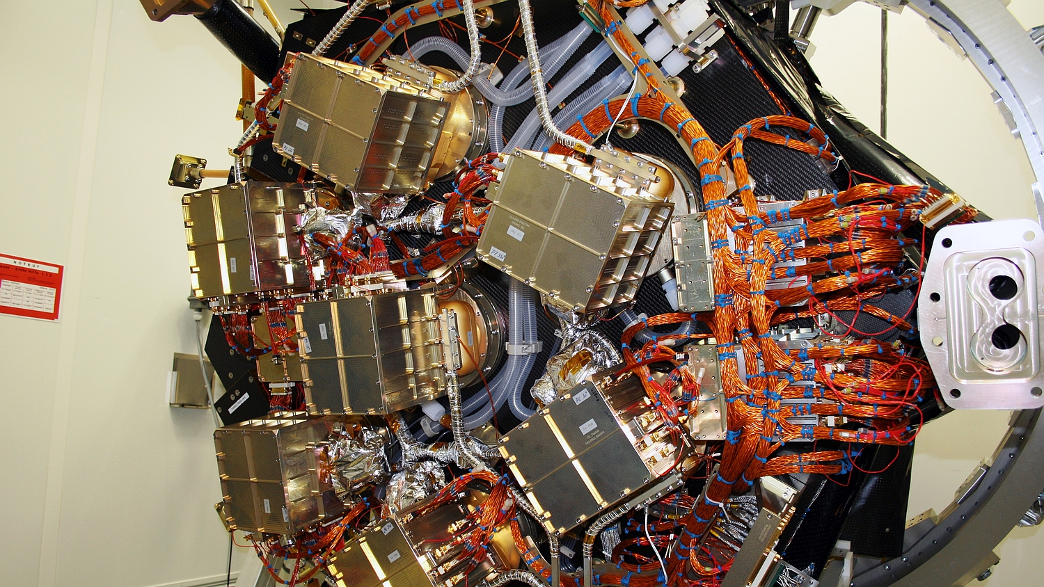

P. Friedrich/MPE
Der zweite Kernbestandteil des Teleskops sind die Röntgenkameras. Im Brennpunkt jedes Spiegelsystems sitzt ein hochempfindlicher CCD-Detektor, der speziell für eROSITA im Halbleiterlabor der Max-Planck-Gesellschaft entwickelt wurde. Diese Detektoren sind eine Weiterentwicklung bereits existierender Röntgen-CCD-Kameras.

Das deutsche Teleskop setzt sich aus zwei Kernbestandteilen zusammen: seiner Optik und seinen Detektoren. Erstere besteht aus sieben parallel ausgerichteten Spiegelmodulen. Jedes Modul hat einen Durchmesser von 36 Zentimetern und besteht aus 54 ineinander geschachtelten Spiegelschalen, deren Oberfläche aus einem Paraboloid und einem Hyperboloid (Wolter-I-Optik) zusammengesetzt ist. “Die Spiegelmodule sammeln hochenergetische Photonen und leiten diese an die CCD-Röntgenkameras weiter, die speziell für eROSITA in unserem Halbleiterlabor in Garching entwickelt wurden. Sie bilden den zweiten Kernbestandteil von eROSITA und sitzen im Brennpunkt jedes Spiegelsystems. Diese hochempfindlichen Kameras sind die besten ihrer Art und bilden gemeinsam mit den Spiegelmodulen ein Röntgenteleskop, dessen Kombination aus Lichtsammelfläche und Gesichtsfeld unerreicht ist”, erklärt Dr. Peter Predehl, eROSITA-Projektleiter beim Max-Planck-Institut für Extraterrestrische Physik.
