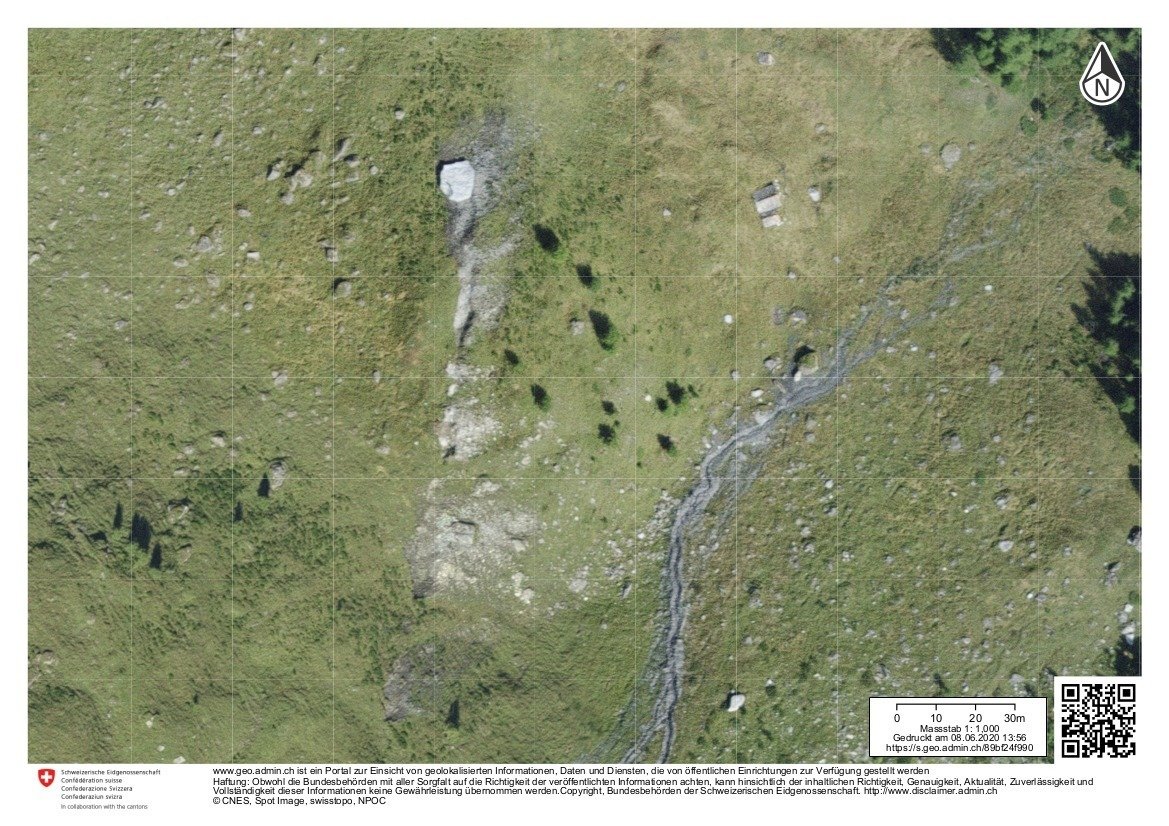

Nach einem beeindruckenden Felssturz in den Schweizer Alpen am Mel de la Niva im Jahre 2015 kommt ein großer Gesteinsbrocken unweit einer Berghütte zum Stillstand.

Im Oktober 2015 kam es in den Schweizer Alpen zu einem spektakulären Felssturz: In den späten Morgenstunden löst sich plötzlich ein mehr als 1500 Kubikmeter großer, schneebedeckter Felsbrocken vom Gipfel des Mel de la Niva. Auf seinem Weg in die Tiefe zerbricht er in mehrere Brocken, die ihren Weg ins Tal fortsetzen; einer der großen Brocken kommt erst am Fuße des Gipfels neben einer Berghütte zum Stillstand. Er hat eine etwa 1,4 Kilometer lange Schneise in Wald und Wiese geschlagen.

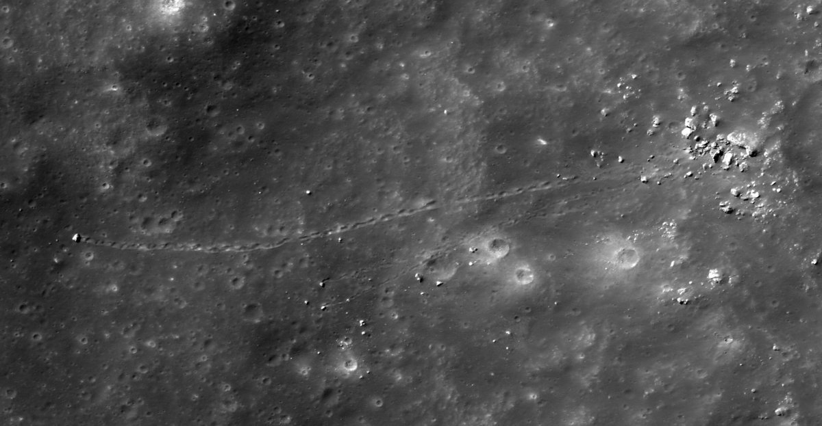

Beispiel eines etwa 13 Meter breiten lunaren Felssturzes in Nicholson Krater, der sich von einem Felsvorsprung (rechts) gelöst hat, und fast einen Kilometer den Hang hinuntergerollt ist (links). Bei näherem Hinsehen lassen sich in der direkten Umgebung noch zahlreiche weitere, kleinere Felsstürze erkennen.
(Bild: NASA/GSFC/ASU)
„Die allermeisten abgestürzten Felsbrocken auf dem Mond haben einen Durchmesser zwischen sieben und zehn Metern“, erklärt der Erstautor der neuen Studie Valentin Bickel, der am MPS und an der ETH promoviert. „Frühere Raumsonden, die den Mond untersucht haben, konnten solch kleine Strukturen nicht überall sichtbar machen“, fügt er hinzu. Erst der Lunar Reconnaissance Orbiter der NASA kartiert seit 2010 die gesamte Mondoberfläche mit der nötigen räumlichen Auflösung und Abdeckung.
Ein Archiv mit mehr als zwei Millionen dieser Aufnahmen hat Bickel in den vergangenen Monaten durchforstet. Natürlich nicht händisch. Stattdessen entwickelte er einen Suchalgorithmus, der auf der Grundlage neuronaler Netzwerke nach und nach lernt, die typischen Spuren abgehender Felsstürze in Satellitenbildern zu erkennen.

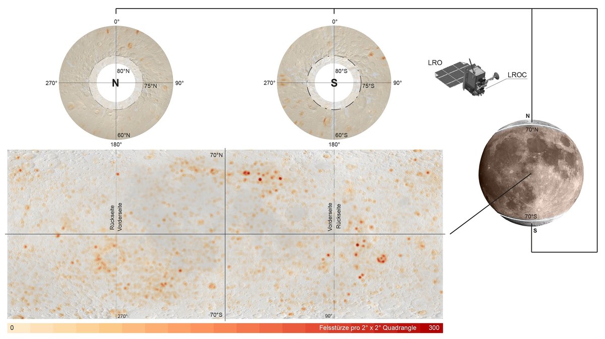

Entstanden ist so eine Karte der Mondoberfläche zwischen 80 Grad nördlich und 80 Grad südlicher Breite, die 136.610 Felsstürze mit Durchmessern von mehr als zweieinhalb Metern verzeichnet. „Die Karte bietet uns erstmals die Möglichkeit, das Auftreten von Felsstürzen auf einem anderen Himmelskörper und deren Ursachen zu untersuchen“, so Dr. Urs Mall vom MPS. Bisher hatten Wissenschaftlerinnen und Wissenschaftler angenommen, dass vor allem Mondbeben Felsbrocken lösen und in Bewegung versetzen. Wie sich jetzt zeigt, scheinen Einschläge von Asteroiden eine deutlich wichtigere Rolle zu spielen. Sie sind anscheinend – direkt oder indirekt – für mehr als 80 Prozent aller Felsstürze verantwortlich.
Diese Karten des Mondes zeigen alle entdeckten Ansammlungen von Felsstürzen auf dem Mond als orangefarbene/rötliche Flecken. Das Gebiet zwischen 70 Grad nördlicher und südlicher Breite ist unten links dargestellt, die Polregionen darüber. Ab 80 Grad nördlicher und südlicher Breite verhindern lange Schatten ein verlässliches Identifizieren von Felsstürzen. Die Bilder werden von NASA’s Lunar Reconnaissance Orbiter Camera aufgenommen (LROC).
(Bild: MPS/NASA)
Diese Karten des Mondes zeigen alle entdeckten Ansammlungen von Felsstürzen auf dem Mond als orangefarbene/rötliche Flecken. Das Gebiet zwischen 70 Grad nördlicher und südlicher Breite ist unten links dargestellt, die Polregionen darüber. Ab 80 Grad nördlicher und südlicher Breite verhindern lange Schatten ein verlässliches Identifizieren von Felsstürzen. Die Bilder wurden von NASA’s Lunar Reconnaissance Orbiter Camera aufgenommen (LROC).
(Bild: MPS/NASA)
„Ein Großteil der Felsstürze findet sich in der Nähe von Kraterwänden“, so Prof. Dr. Simon Löw von der ETH Zürich. Einige der Brocken lösen sich vermutlich bald nach dem Einschlag, andere deutlich später. Die Forscher gehen davon aus, dass nach einem Impakt an der Einschlagstelle ein Netzwerk aus Rissen im Untergrund entsteht. Teile der Oberfläche können so selbst noch nach sehr langen geologischen Zeiträumen mobil werden.
