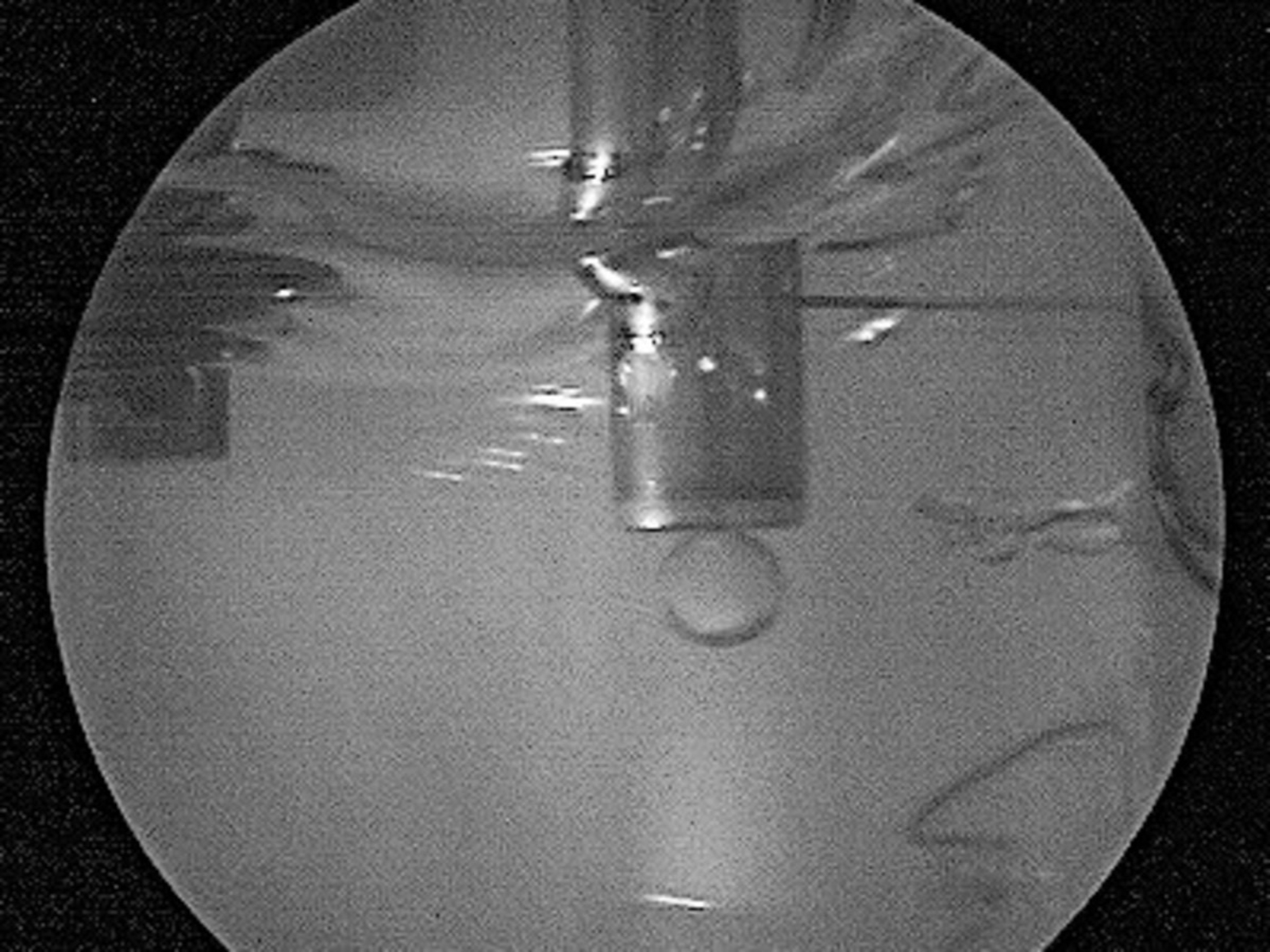

Im Bremer Fallturm konnten die Forschenden die Entstehung und das Wachstum einzelner Wasserstoffdampfblasen gezielt hervorrufen und beobachten. Dabei wurde eine künstliche Keimstelle in Form einer winzigen Kavität im Material erhitzt. Da die Versuche unter reduzierter Schwerkraft erfolgten, ist die Dampfblase am Entstehungsort verblieben und wurde nicht auftriebsbedingt (wie unter Erdschwerkraft) wegbewegt.
Die aufgenommenen Experimentbilder und Messwerte ermöglichen eine Quantifizierung des Blasenwachstumsprozesses. Ein vom Heizer dissipierter Wärmestrom von nur 80 Milliwatt führte bereits zur Aktivierung der künstlichen Keimstelle. Innerhalb von 3,6 Sekunden ist daraufhin eine Dampfblase bis auf einen Durchmesser von etwa vier Millimetern angewachsen. In Verbindung mit den thermischen Randbedingungen liefern die Experimentergebnisse wichtige Daten, um numerische Modelle für das Siedeverhalten von flüssigem Wasserstoff im Weltraum weiter zu entwickeln.
