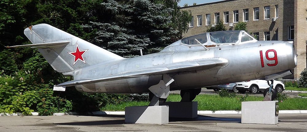

MiG15UTI ohne Zusatztanks im Sternenstädtchen 2017
(Bild: A. Weise)

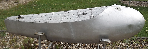

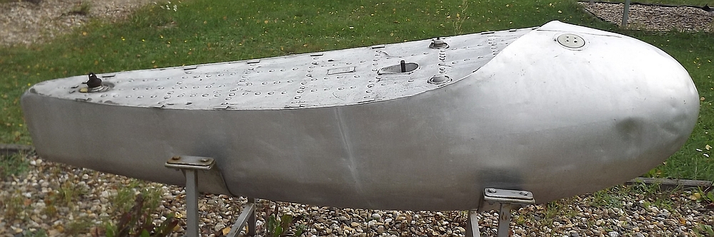

A. Weise
Demontierter Zusatztank
(Bild: A. Weise)
Also improvisiert Serjorgin. Es wird die zwölf Jahre alte MiG15UTI mit der Bordnummer 18 aus dem Hanger geholt und in aller Eile zum Start vorbereitet. Die Zeit drängt: Das Wetter! Die besagte Maschine hat einige Besonderheiten, die später in der Unfall-Betrachtung wichtig werden. Sie ist mit zwei Zusatztanks älterer Bauart ausgestattet. Diese sind Tropfenförmig und nicht spitz-konisch, wie eine spätere Version. Diese alte Bauform soll die Aerodynamik bei Kunstflug negativ beeinflussen. Für Gagarins Flugaufgabe also ungeeignet. Eine schnelle Demontage ist aber konstruktiv nicht so einfach. Also lässt man sie einfach an den Tragflächen dran.

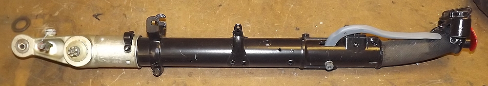

A. Weise
Steuerknüppel MiG15UTI
(Bild: A. Weise)
Aber auch hier muss man genauer hinsehen. In Sergejews Text in Kapitel 8 wird die Szenerie so beschrieben: „… Nach etwa 20 Minuten hat man die UTI MiG-15 mit der Bordnummer 18 an den Start gezogen. Juri Alexejewitsch (Gagarin) kannte die Maschine, er war mit ihr mehrfach geflogen. …“ Man erinnere sich: Gagarin fliegt erst seit zwei Wochen wieder. Das bedeutet, die „18“ war im aktiven Dienst in den letzten 14 Tagen gewesen. Und zwar nehmen wir an: Vollständig als Schulflugzeug mit beiden (!) Steuerknüppeln. Also muss man den hinteren Steuerknüppel erst kurz vor dem Unglücksflug ausgebaut haben, wenn er überhaupt fehlte. So ein Ausbau kann sehr schnell erfolgen, wie man mir in einer Werkstatt auf dem Flugplatz Cottbus an einem entsprechenden Objekt erklärte. Aber warum nur den Knüppel? Die Maschine sollte als Schleudersitz-Trainer umgebaut werden. Solche Flugzeuge gab es wirklich. Dazu wurde die hintere Kabine umgebaut. Steuerknüppel und das Kabinendach wurden entfernt. Das brauchte man nicht. Der Schleudersitz-Proband saß sozusagen im Freien. Zusätzlich wurde eine aus Rohrprofilen gefertigte Umrandung angebracht. Nun mag so ein Umbau doch etwas Zeit in Anspruch nehmen. Aber Zeitgleich zum Steuerknüppel hätte man wenigstens auch das Kabinendach demontieren können. Warum soll also „nur“ der Knüppel gefehlt haben?
Anmerkung: Es gab auch eine MiG15UTI-Variante, bei welcher der Testschleudersitz in der vorderen Pilotenkanzel angebracht war und der steuernde Pilot hinten saß. Das soll aber hier nicht weiter betrachtet werden.
Und die Maschine war zumindest wenige Tage zuvor einsatzbereit.

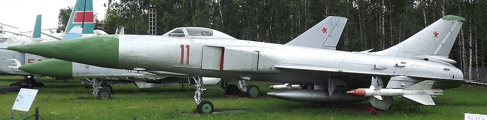

A. Weise
Su-15 in Monino 2017
(Bild: A. Weise)
Die populärste Unfall-Variante verbreitet Kosmonaut Alexej Leonow. Ein Flugzeug vom Typ Su-15 soll so nahe an Gagarins Maschine vorbei geflogen sein, dass dieses ins Trudeln geriet und abschmierte. Im Juni 2013 sagte Leonow Journalisten: Die Su-15, die vom Flugplatz Shukowski bei Moskau gestartet war, habe sich unerlaubt in Gagarins Flugzone befunden. Der Pilot der Su-15 sei in einer Wolkenschicht an der Maschine Gagarins mit hoher Geschwindigkeit in einem Abstand von nur 10 bis 15 Metern vorbeigeflogen, wodurch diese umgeworfen worden und ins Trudeln geraten sei. Gagarins Flugzeug habe sich bei einer Geschwindigkeit von 750 Stundenkilometern eineinhalbmal um die eigene Achse gedreht und sei kurz vor dem Abfangen auf der Erde aufgeschlagen. Nach Angaben von RIA Nowosti beruft sich Leonow auf einen frei gegeben Geheimbericht der Kommission, die den Absturz 1968 untersucht hat.
Die Variante mit dem zweiten Flugzeug ist nicht neu. Es gibt Augenzeugen, die das Flugzeug gesehen haben wollen. Nun soll es verschiedene Berichte über ungenehmigte Flugbewegungen in Gagarins Flugzone gegeben haben. Da ist von MiG-21 die Rede. Aber auch von Su-11 und Su-15. Unter Luftfahrtexperten ist das umstritten, dass ein Vorbeiflug die kleine MiG15UTI zum Absturz bringen könnte. Hinzu kommt, dass sich die Silhouetten der verschiedenen Flugzeuge sehr ähneln. Ein Laie kann sie kaum auseinander halten. Alle drei Flugzeugtypen haben aber recht unterschiedliche Leistungsdaten. In Bodennähe wäre nur eine Su-15 in der Lage, Überschall zu fliegen. Das könnte Gagarins Flugzeug gefährlich werden. Aber so viele Su-15 kann es 1968 um Moskau nicht gegeben haben. Der Flugzeugtyp war im Frühjahr 1968 relativ neu. Die Su-15 war erst ein Jahr zuvor auf der Luftparade in Domodedowo der Öffentlichkeit vorgestellt worden.
Der Startort der besagten Su-15, der Flugplatz Shukowski, ist übrigens etwas besonderes. Hier befindet sich nicht nur einer der längsten Landebahnen der Welt, von hier aus starteten auch unzählige Prototypen und Experimentalflugzeuge.
Es sollte möglich sein, Pilot und Maschine laut Einsatz- und Flugplänen zu identifizieren. Leonow kennt angeblich den Namen des Piloten, aber er verrät ihn nicht, weil er sein Ehrenwort gegeben hat. Woran erinnert mich das gleich…? Leonow hatte es dann letztes Jahr noch einmal spannend gemacht, in dem er ankündigte, zum 60. Jahrestag von Sputnik 1 in seinem neuen Buch die ganze Wahrheit zum Tode von Gagarin zu enthüllen. Alle warteten auf Details zu der Geschichte mit der Su-15. Doch das erwies sich als Luftnummer. Ob man Leonow bewusst zurück gehalten hat? Vielleicht war er sich der juristischen Konsequenzen nicht bewusst. Man kann es vereinfacht so sehen: Leonow behauptet, er habe Kenntnis von einem „tödlichen Unfall mit Fahrerflucht“, wobei er vorgibt, den Unfallverursacher sogar namentlich zu kennen. Das sollte doch die Staatsanwaltschaft auf den Plan rufen, oder? Also es ist ein sehr heißes Eisen. Kein Mensch hat sich bislang auf die Suche nach dem im März 1968 auf dem Flugplatz Shukowski stationierten Su-15-Piloten gemacht, der am 27. März 1968 um 10:30 Ortszeit in der Flugzone 20 nördlich seines Flugplatzes geflogen sein soll.
