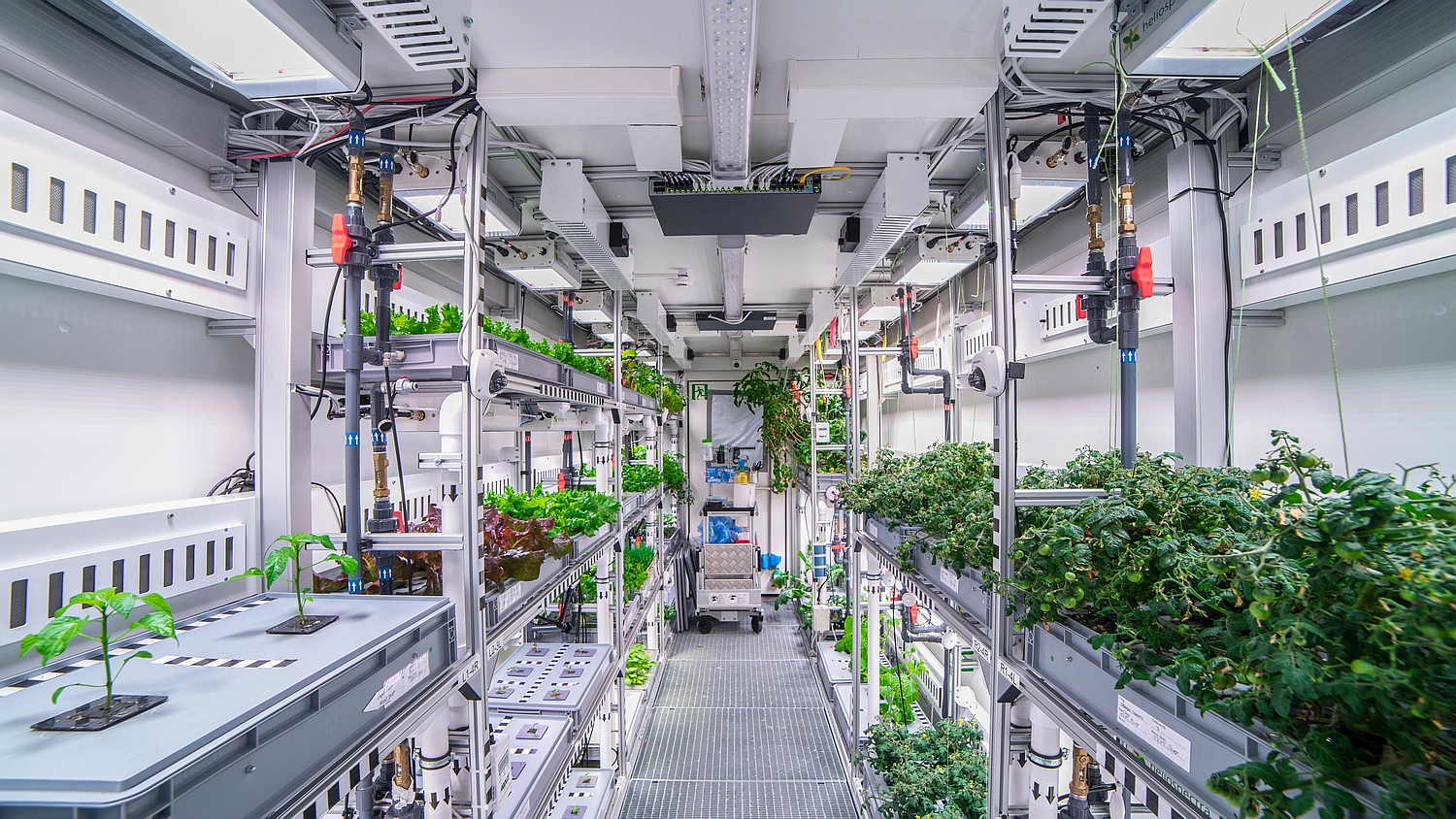

Gewächshaus-Projekt EDEN-ISS: Gemüsezucht im ewigen Eis – ohne Erde und unter künstlichem Licht
(Bild: Hanno Müller, AWI.)

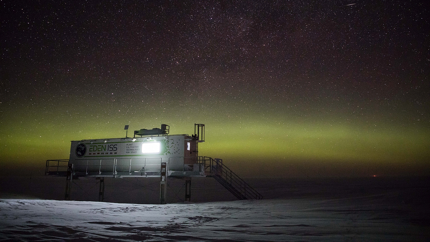

Die Nahrungsmittelproduktion der Zukunft in Wüsten und kalten Regionen sowie unter den lebensfeindlichen Bedingungen zukünftiger Raumfahrtmissionen zum Mond oder Mars ist Forschungsantrieb für das vom Deutschen Zentrum für Luft- und Raumfahrt (DLR) geleitete Antarktis-Gewächshaus-Projekt EDEN-ISS. Ein Jahr verbrachte DLR-Wissenschaftler Paul Zabel im ewigen Eis mit der Gemüsezucht ohne Erde und unter künstlichem Licht. Dabei war er Teil der Überwinterungscrew der vom Alfred-Wegener-Institut (AWI) betriebenen Antarktisstation Neumayer III. Die Crew erprobte den Anbau unter für Pflanzen und Menschen lebensfeindlichen Bedingungen. Am 23. August 2019 hat das EDEN-ISS-Team nun die Ergebnisse des Projekts präsentiert. Die Forscher waren erstaunt, dass sie mit deutlich weniger Energie auskamen und eine so umfangreiche Ernte einfuhren, die zudem sichtbar das Wohlbefinden und die Stimmung des Überwinterungsteams stärkte. Der Arbeitsaufwand für Betreuung und Wartung müssen aber noch deutlich gesenkt werden, um zukünftig wertvolle Astronautenzeit zu sparen. Der Betrieb des Antarktisgewächshauses geht derzeit weiter und ist offen für Forschungsgruppen weltweit. Aus den Ergebnissen und Erfahrungen des EDEN-ISS-Projekts ist ein neues Gewächshauskonzept für Mond und Mars entstanden: Entfaltbar und kompakt für den Start mit einer Falcon-9-Rakete.

Insgesamt produzierte die Überwinterungscrew 268 Kilogramm Nahrung auf nur 12,5 Quadratmetern.

“In einem Jahr Antarktis mit unserem Gewächshaus haben wir sehr anschaulich gesehen, wie sich auf kleinstem Raum genug Nahrung generieren lässt, um die Verpflegung einer sechsköpfige Crew mit einem Drittel frisch angebauter Lebensmittel zu kombinieren”, sagt EDEN-ISS-Projektleiter Dr. Daniel Schubert vom DLR-Institut für Raumfahrtsysteme. Das ist eine sinnvolle Ergänzung der Grundnahrungsmittel, die von der Erde mitgebracht werden. „Insgesamt haben wir in neuneinhalb Monaten 268 Kilogramm Nahrung auf nur 12,5 Quadratmetern produziert, dabei unter anderem 67 Kilogramm Gurken, 117 Kilogramm Salat und 50 Kilogramm Tomaten“, resümiert DLR-Überwinterer Dr. Paul Zabel. “Der Geschmack des frischen Gemüses und dessen Geruch haben einen bleibenden Eindruck bei der Überwinterungscrew hinterlassen und sich sichtbar positiv auf die Stimmung im Team über die lange Zeit der Isolation ausgewirkt”. Ein Zusammenhang, der auch psychologisch erforscht wird.

Drei bis vier Stunden benötigte Zabel durchschnittlich pro Tag für den Anbau der Pflanzen: “Etwa zwei Drittel der Zeit war ich mit Betrieb und Wartung der Gewächshaustechnik beschäftigt, ein weiteres Drittel benötigte ich für Aussaat, Ernte und Pflege. Für ein zukünftiges Weltraumgewächshaus muss der Aufwand wertvoller Astronautenzeit noch deutlich reduziert werden.” Hinzu kam die für Experimente benötigte Zeit von ungefähr vier bis fünf Stunden pro Tag. Das aeroponische Anbausystem, sprich mit Nährlösung ohne Erde, ließ die Pflanzen gut gedeihen. Einige Pumpen bereiteten zwischenzeitlich Schwierigkeiten und die Biofilme in den Nährstofftanks waren unerwartet stark, was aber behoben werden konnte.

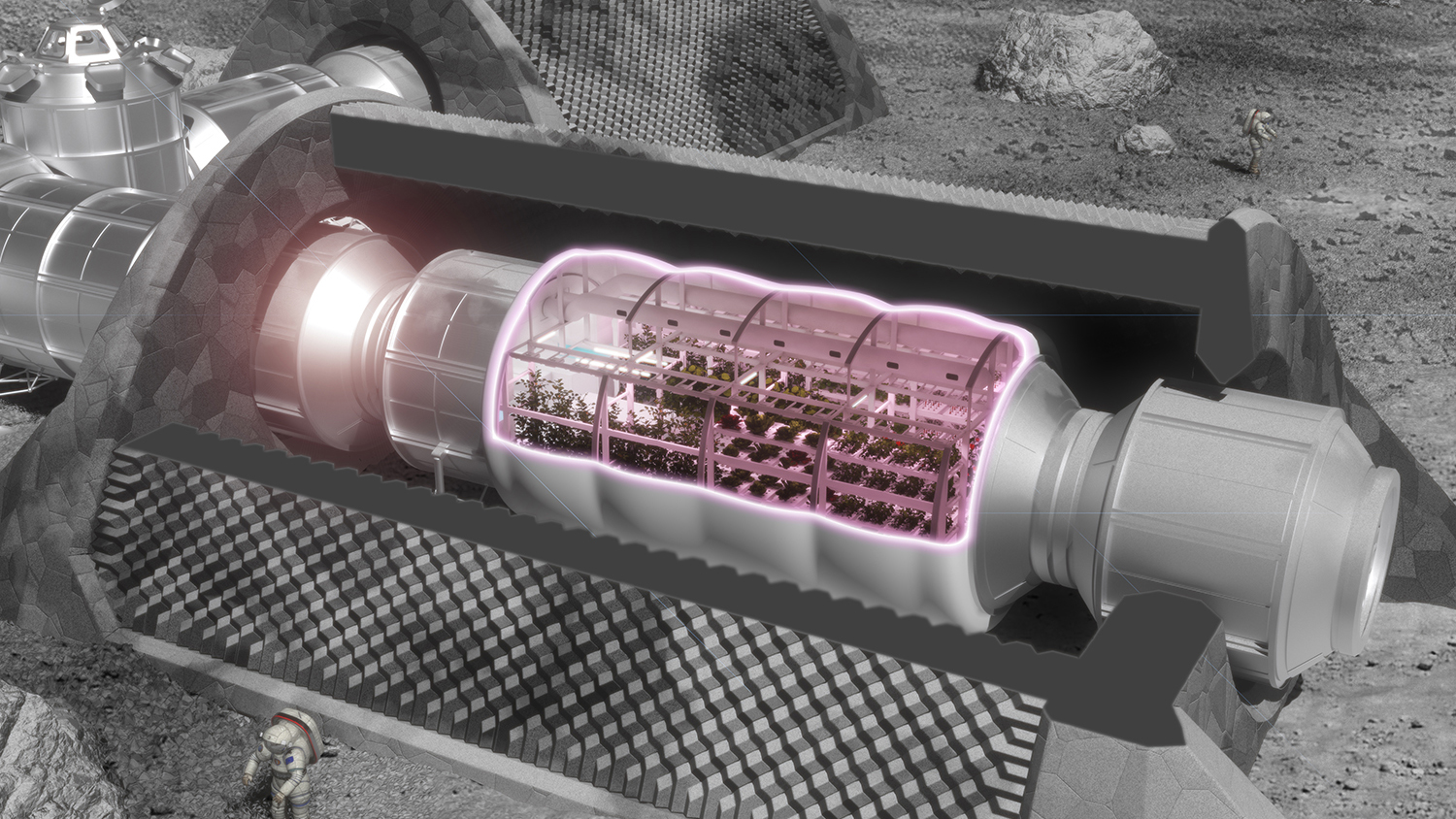

Die Wissenschaftler des EDEN-ISS-Projekts haben als Ergebnis ihrer Forschungen ein neues Designkonzept für ein Weltraumgewächshaus entworfen. Dieses Gewächshaus ist für einen Start mit einer Falcon 9-Rakete konzipiert und entfaltbar, um mit ausreichend Raum auf Mond und Mars Nahrung für die Astronauten bereitzustellen. Die Anbaufläche beträgt rund 30 Quadratmeter.
(Bild: DLR (CC-BY 3.0).)

Als Ergebnis haben die Wissenschaftler des EDEN-ISS-Projekts nun ein neues Designkonzept für ein Weltraumgewächshaus entworfen. Dieses Gewächshaus ist für einen Start mit einer Falcon 9-Rakete konzipiert und entfaltbar, um mit ausreichend Raum auf Mond und Mars Nahrung für die Astronauten bereitzustellen. “Die Anbaufläche beträgt rund 30 Quadratmeter und ist damit fast dreimal so groß wie im Antarktis-Gewächshauscontainer. Mit diesem System lassen sich rund 90 Kilogramm frische Nahrung pro Monat züchten, was bei einer Präsenz von sechs Astronauten einem halben Kilogramm Frischgemüse pro Tag und Astronaut entspricht”, erklärt Schubert.
Das Konzept kann darüber hinaus mit einem Biofilter‐System (C.R.O.P.) verbunden werden. Sein Zweck ist es, aus Bioabfällen und Urin eine direkt zu verwendende Düngemittellösung zur Pflanzenzucht herzustellen. Damit wird das Gewächshauskonzept zu einem fast vollständigen bio-regenerativen Lebenserhaltungssystem für zukünftige Habitate. Das Konzept ist die Grundlage für weitere Forschungsarbeiten.
