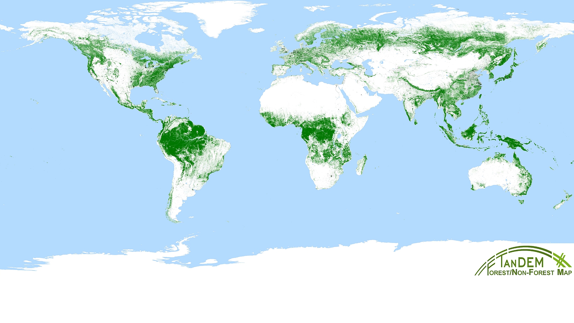

Die globale TanDEM-X Waldkarte des DLR wurde aus interferometrischen Radardaten abgeleitet und steht für wissenschaftliche Anwendungen frei zur Verfügung.
(Bild: DLR)
Wie der Blick aus dem All verrät, ist die Landmasse der Erde heute zu rund einem Drittel von Wäldern bedeckt. Dabei fehlt bereits mehr als die Hälfte des weltweiten Bestands, die der Abholzung insbesondere seit Mitte des 20. Jahrhunderts zum Opfer gefallen ist. Um den aktuellen Zustand sowie die Entwicklungen des „grünen Organs“ genau beobachten, bewerten und schützen zu können, hat das Deutsche Zentrum für Luft- und Raumfahrt (DLR) einen besonderen Datensatz erstellt: die globale TanDEM-X-Waldkarte. Dazu wurden interferometrische Daten genutzt, die für das globale Höhenmodell der deutschen Radarsatellitenmission TanDEM-X aufgenommen wurden, und Algorithmen aus dem Bereich der künstlichen Intelligenz zur globalen Datenverarbeitung entwickelt. Diese wurden für verschiedene Waldtypen anhand von Baumhöhen, Dichte und Struktur optimiert. Das Ergebnis ist eine Karte, die bei einer Auflösung von 50 Metern die Ausdehnung bewaldeter Flächen darstellt. Die globale TanDEM-X-Waldkarte des DLR steht wissenschaftlichen Nutzern ab sofort frei zur Verfügung.
Radarsatelliten können unabhäging von Wetter oder Tageszeit Aufnahmen erstellen – ein besonderer Vorteil bei der Kartierung von tropischen Wäldern, die meist von Wolken bedeckt sind. Die TanDEM-X-Waldkarte schließt bisherige Datenlücken und liefert erstmals einen einheitlichen Überblick der Regenwälder in Südamerika, Südostasien und Afrika. Die Erkenntnisse sind für Behörden und Wissenschaftler gleichermaßen bedeutsam, da diese Gebiete vor illegaler Abholzung geschützt und als mächtige Kohlenstoff-Speicher erhalten werden müssen.

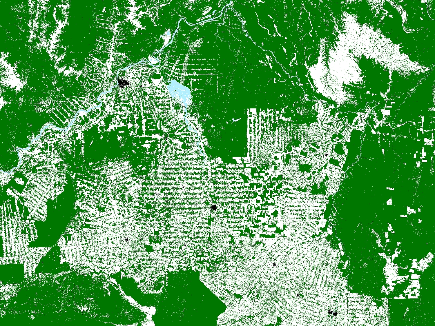

Die TanDEM-X Waldkarte für ein ca. 250 Kilometer x 250 Kilometer großes Gebiet im brasilianischen Bundesstaat Rondonia zeigt die dramatische Entwicklung der Abholzung im Regenwald.
