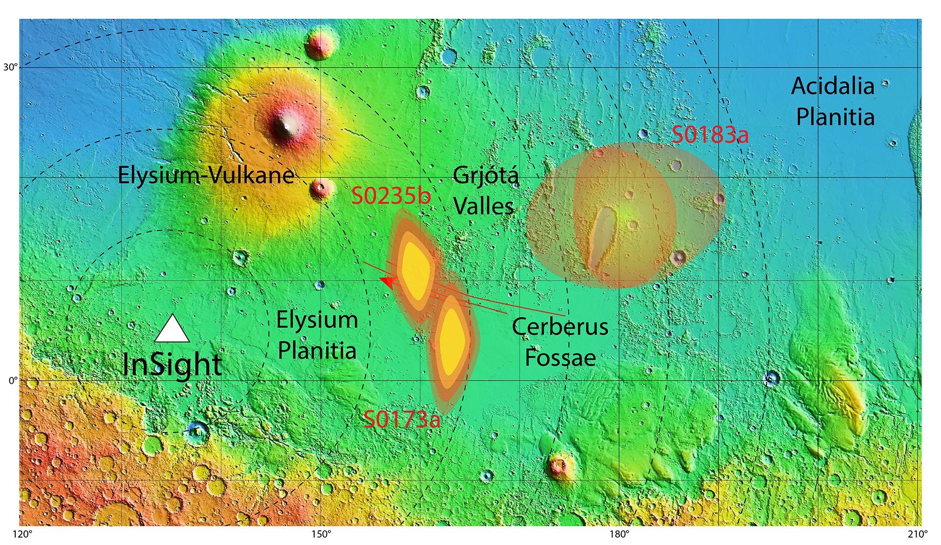

InSight lokalisiert Marsbeben in der Region Cerberus Fossae. (Bild: NASA/USGS/MOLA; DLR (nach Giardini et al., 2020))
Es ist das erste Mal, dass ein Experiment zur Erfassung von Marsbeben auf unserem Nachbarplaneten solche Daten in größerem Umfang und über einen längeren Zeitraum liefert. Nach dem Mond ist der Mars erst der zweite Himmelskörper neben der Erde, auf dem natürliche Beben registriert wurden. Zwar wurde auch auf den ersten Sonden auf dem Mars, den Landeplätzen der legendären Sonden Viking 1 und 2, die im Juli 1976 gelandet waren, Instrumente für seismische Messungen eingesetzt. Diese befanden sich allerdings nicht direkt auf der Marsoberfläche, sondern auf der Landeplattform und lieferten nur “verrauschte” Ergebnisse, die wegen störender Begleitsignale vor allem durch Wind nicht besonders aussagekräftig waren. Nach ihrem Start am 5. Mai 2018 landete InSight am 26. November desselben Jahres in der Ebene Elysium Planum, viereinhalb Grad nördlich des Äquators und 2.613 Meter unterhalb des Referenzniveaus auf dem Mars.

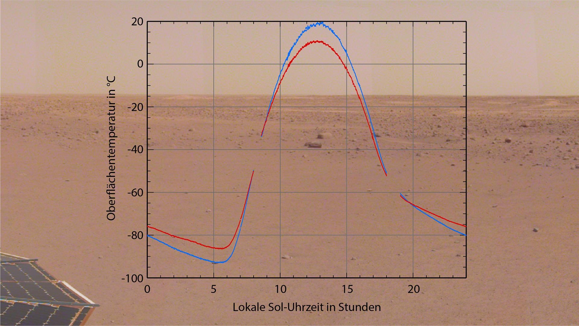

Tägliche Temperaturschwankungen an der InSight-Landestelle. (Bild: DLR (CC-BY 3.0))
“Wir haben es an der Landestelle mit viel größeren Temperaturunterschieden als auf der Erde zu tun”, erklärt Dr. Nils Müller vom DLR-Institut für Planetenforschung, der die Wärmestrahlung vom Boden mit Hilfe des HP³-Radiometerexperiments analysiert hat. “Mittags erwärmt hier, nahe dem Marsäquator, die hochstehende Sonne den feinen Sand an der Oberfläche auf Temperaturen die an den meisten Tagen über dem Gefrierpunkt liegen, während die dünne Luft 10 bis 20 Grad Celsius kälter bleibt. Nachts sinken die Temperaturen aber dann bis auf minus 90 Grad Celsius und tiefer”. Tagsüber entwickelt sich infolge der Temperaturzunahme immer ein ganz charakteristisches Wettermuster mit auffrischenden und nachmittags wieder nachlassenden Winden.
Sogar die Spuren kleiner Windhosen haben die Wissenschaftler am Boden identifiziert, nachdem ihr Verlauf vom NASA-Orbiter MAVEN aus der Umlaufbahn aufgezeichnet wurde. Diese Windhosen können sogar den Marsboden ein wenig anheben, was vom Seismometer registriert wird. Das erlaubt Rückschlüsse auf Materialeigenschaften im unmittelbaren Untergrund. Nachts beruhigt sich das Wetter merklich, so dass das beste Zeitfenster für die Registrierung entfernter Marsbeben in der ersten Nachthälfte liegt, weil praktisch kein atmosphärisches Rauschen das Experiment beeinträchtigt.

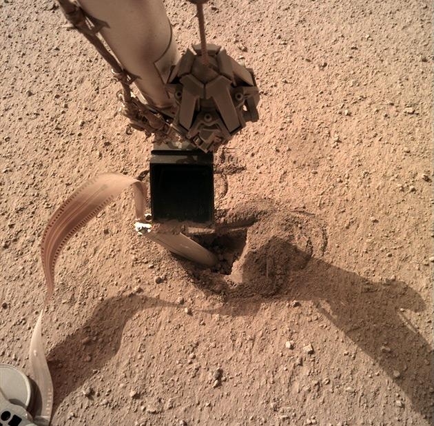

In die bisherige wissenschaftliche Bestandsaufnahme fließen auch Messungen und Beobachtungen des DLR-Experiments HP³ ein, wie beispielsweise die Radiometerdaten und die vom bisherigen Experimentverlauf abgeleiteten Bodeneigenschaften, wobei das Hämmern des Marsmaulwurfs unter anderem als seismische Quelle zur Analyse der oberen Bodenschicht diente. Allerdings war es bisher nicht möglich, mit der selbsthämmernden Thermalsonde tiefer als 38 Zentimeter in den dortigen Marsboden mit seinen auch für den Mars ungewöhnlichen Eigenschaften einzudringen.
Nächster Versuch der DLR-Thermalsonde HP³. (Bild: NASA/JPL-Caltech)
Im Herbst 2019 schien das Experiment auf einem guten Weg zu sein: Dem Marsmaulwurf konnte durch die Greifarm-Schaufel ein seitlicher Halt gegeben werden, was die für das Vordringen notwendige Reibung bereitstellte. “Nachdem der Maulwurf fast vollständig im Marsboden war, kam er wieder ein Stück aus dem Boden heraus. Mittlerweile ist er mit wiederholtem seitlichen Druck des Greifarms wieder ein Stück tiefer in den Boden vorgedrungen mit einer zuletzt erneuten leichteren Rückwärtsbewegung”, erklärt der wissenschaftliche Leiter des HP³-Experiments Prof. Tilman Spohn vom DLR-Institut für Planetenforschung den bisherigen Verlauf. “Nun wollen wir in den kommenden Wochen durch Druck des Greifarms von oben effektiver helfen.” Wissenschaftler des DLR und zahlreiche Techniker und Ingenieure am Jet Propulsion Laboratory (JPL) arbeiten seit Monaten akribisch mit dem Maulwurf auf dem Mars sowie mit Simulationen, Modellen und Tests auf der Erde an einer Lösung. Im Blog erklärt Prof. Tilman Spohn die aktuelle Situation und die Möglichkeiten mit dem Marsmaulwurf doch noch tiefer in den Boden vorzudringen.
