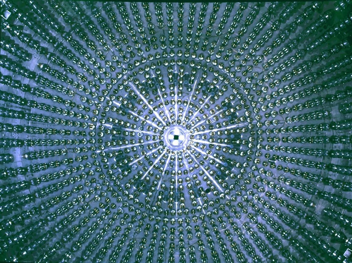

Der Blick ins Innere des Borexino-Detektors zeigt einen Teil der 2.000 empfindlichen Sensoren.
(Bild: Borexino Collaboration)

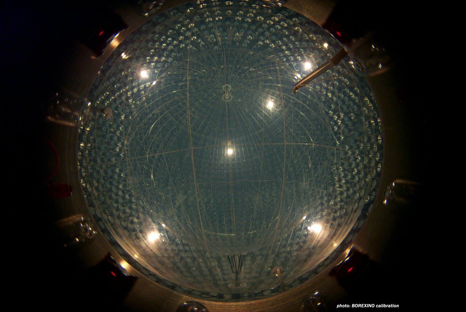

In diesem Bild ist zusätzlich der zentrale Nylonballon zu sehen, der 280 Tonnen einer speziellen Szintillatorflüssigkeit enthält.
