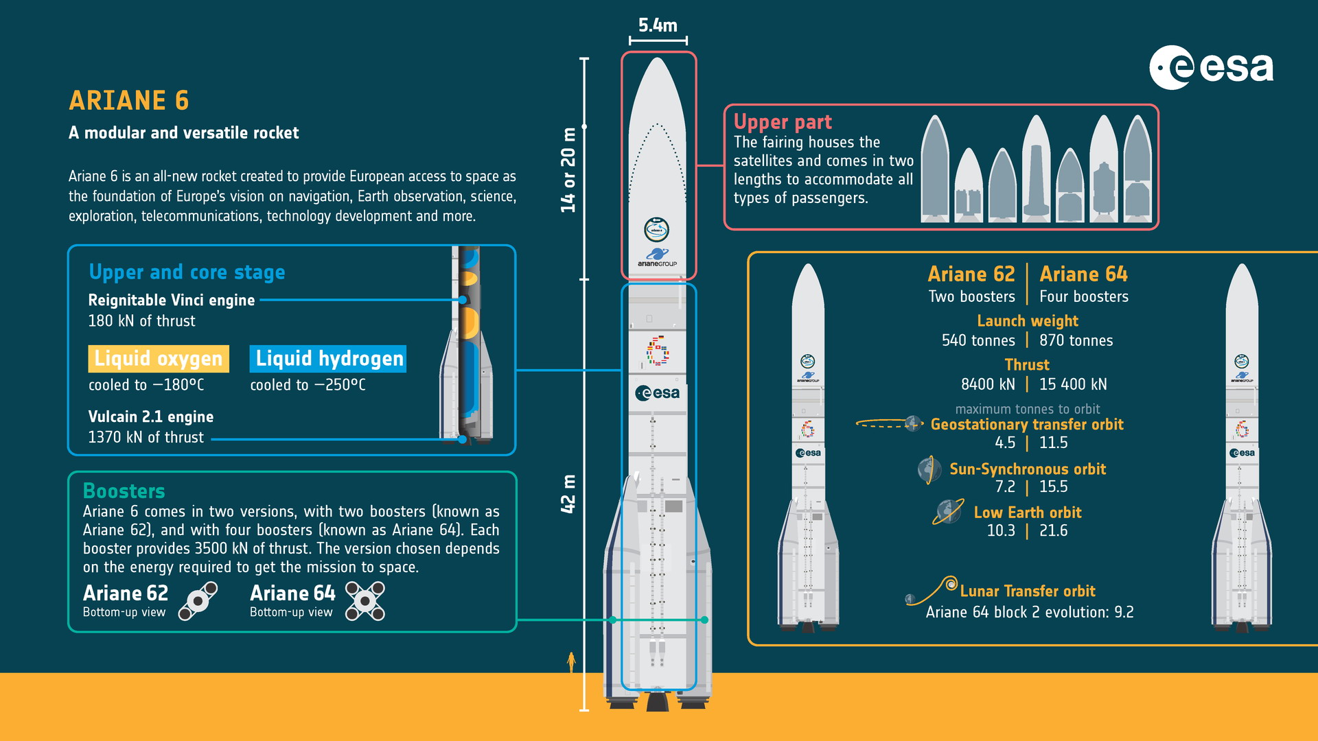

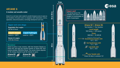

Dies ist die bislang leistungsstärkste Version der Ariane 6. Die dreistufige Trägerrakete kann je nach Mission mit zwei oder vier Booster sowie einer unterschiedlich langen Nutzlastverkleidung, welche die Nutzlast vor den rauen Umgebungsbedingungen schützt, ausgestattet werden.

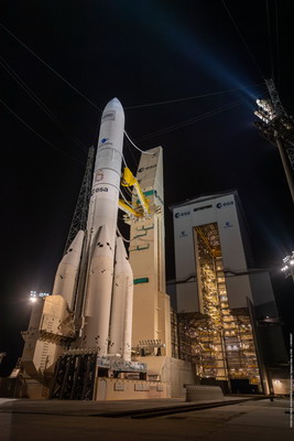

Der mobile Hangar wird zurückgefahren und gibt den Blick auf die erste Ariane 6 mit vier Booster auf der Startrampe frei.

Ariane 6 in ihrer Konfiguration mit vier Booster, bekannt als Ariane 64, verdoppelt die Leistung der Rakete im Vergleich zur Version mit zwei Booster, die seit ihrem Erstflug im Jahr 2024 bereits fünf Mal gestartet ist. Die von Ariane 6 verwendeten P120C-Booster gehören zu den leistungsstärksten einteiligen Motoren, die weltweit produziert werden. Mit vier Boostern erreicht Ariane 6 eine neue Leistungsfähigkeit. Mit dem zusätzlichen Schub von zwei weiteren Boostern kann die Ariane 6 rund 21,6 Tonnen in die niedrige Erdumlaufbahn befördern, mehr als doppelt so viel wie die 10,3 Tonnen, die sie mit nur zwei Booster in die Umlaufbahn bringen könnte. Der Start demonstrierte die Fähigkeit im realen Flug der Funktion von 4 Boostern mit der Hauptstufe.
Mit 32 Amazon Leo-Satelliten an Bord ist dies die höchste Ariane 6, die jemals gebaut wurde. Mit ihrer 20 Meter hohen Verkleidung ist die Ariane 64 insgesamt 62 Meter hoch, was in etwa einem 20-stöckigen Gebäude entspricht.

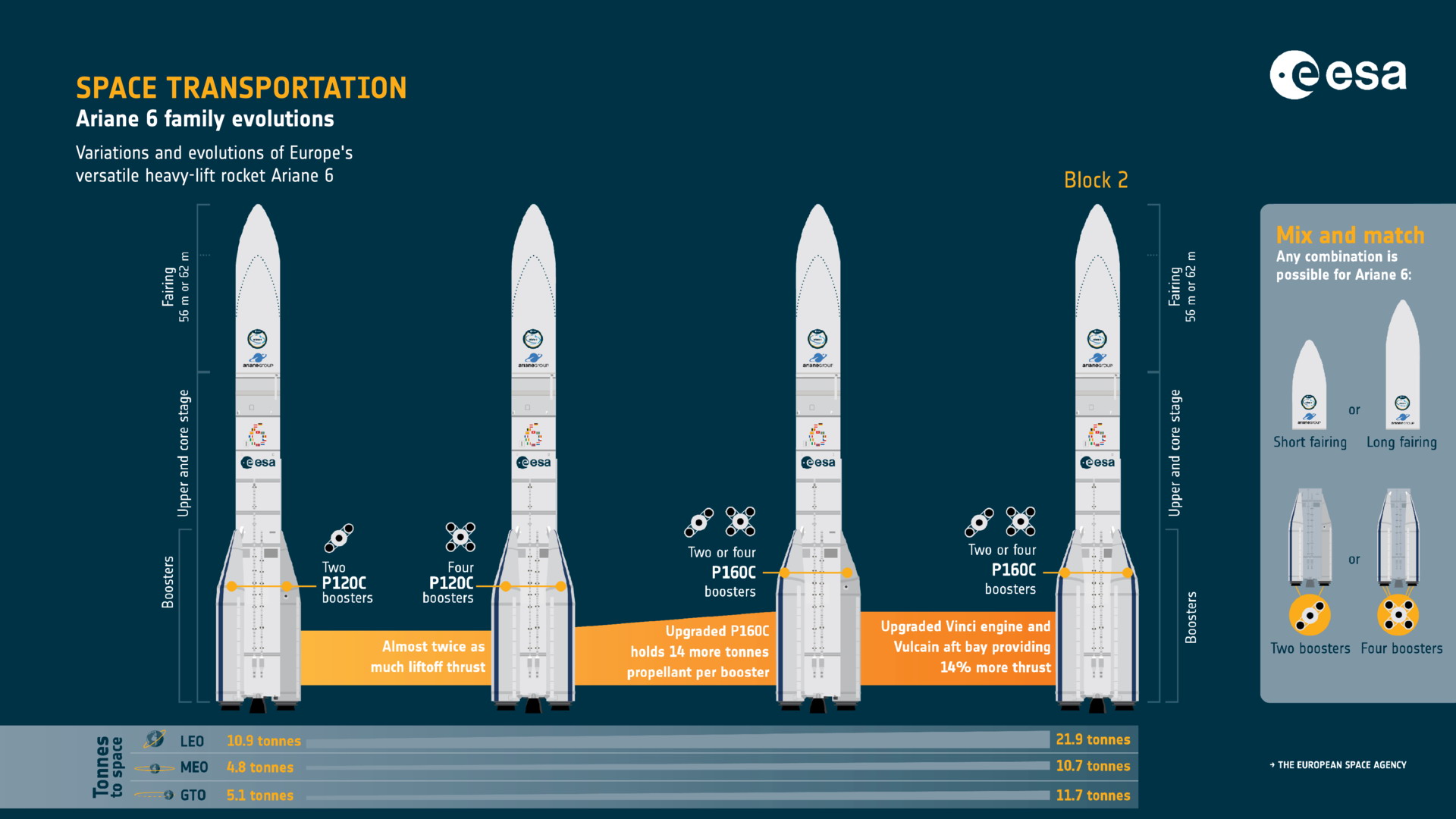

In naher Zukunft werden die P120C-Booster durch verbesserte P160C-Modelle ersetzt. Der am 24. April 2025 getestete P160C-Motor wurde auf dem von der französischen Weltraumagentur CNES betriebenen Teststand für Feststoffbooster qualifiziert. Der neue Motor wird gemeinsam von der ArianeGroup und Avio im Rahmen ihres Joint Ventures Europropulsion entwickelt. Der P160C-Motor ist einen Meter länger als der P120C und kann über 14 Tonnen mehr Festtreibstoff transportieren, wodurch die Leistung, Nutzlastkapazität und Wettbewerbsfähigkeit von Ariane 6 und Vega erheblich gesteigert werden.
