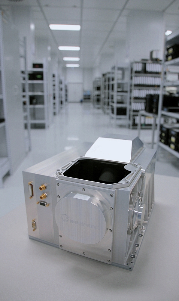

RVS3000-3D
(Bild: Jena-Optronik GmbH)
Der Rendezvous- und Docking Sensor RVS 3000-3D des Thüringer Raumfahrtunternehmens Jena-Optronik GmbH unterstützt die Mission. Dieses Lidar-basierte System (Lidar: englische Abkürzung für light detection and ranging) beinhaltet leistungsstarke Algorithmen zur 3D-Bildverarbeitung im Fern- sowie Nahbereich und ist eine Weiterentwicklung des flugerprobten RVS 3000. Der neue Sensor kann auch sogenannte unvorbereitete Weltraumobjekte ansteuern, d.h. Satelliten die bisher nicht für das Andocken vorgesehen waren. Für den Sensor besteht die Herausforderung darin, hochgenaue Messungen gegen diffuse Flächen  und somit jedes Material auf dem Satelliten durchzuführen. Der RVS 3000-3D wird der erste Lidar sein, welcher 3D Scans von einem Satelliten im geostationären Orbit – also in ca. 36.000 km Höhe über der Erde – liefert.

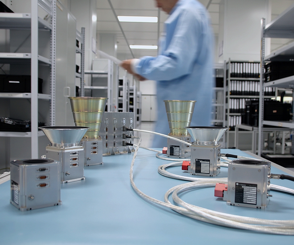

Bei der VSS handelt es sich um ein sog. Navigationskamerasystem, welches aus drei Kamerapaaren besteht. Diese werden durch eine Elektronikbox ergänzt, welche die Kameras mit Spannung versorgt, synchronisiert sowie Telekommandos und Telemetire übersetzt.
Jena-Optronik GmbH
Visible Sensor Suite
Der on-board Computer des MEV verwendet die von der VSS aufgenommen Bilder während des Annäherungsvorganges zur Entfernungsmessung im Bereich von 40.000 Metern bis zu 50 Zentimetern, also bis zum Docking. Dabei decken zwei der drei Kamerapaare unterschiedliche Entfernungsbereiche ab. Das dritte Kamerapaar ist aus Redundanzgründen an Bord und bietet zudem die Möglichkeit zur visuellen Überwachung des Manövers.
Die VSS Kameras verwenden als erstes Jena-Optronik Produkt einen Bildsensor einer neuen Generation hoch effizienter und gleichzeitig hoch integrierter Komponenten. Damit ließ sich ein vergleichsweise kompaktes und leichtgewichtiges Design realisieren. Im Rahmen der anschließenden Qualifikation, hierbei werden die Bedingungen beim Raketenstart und im All simuliert, demonstrierte die VSS Robustheit und Stabilität. Auf MEV wird die Visible Sensor Suite nun erstmals ihre Leistungsfähigkeit im Weltraum unter Beweis stellen.
