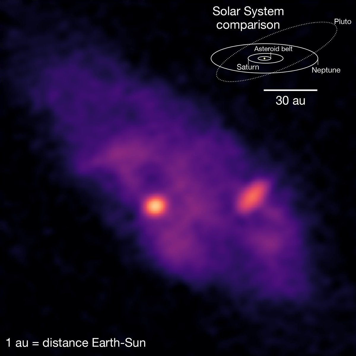

Detailansicht des Doppel-Proto-Sternsystems mit einem Größenvergleich zu unserem Sonnensystem. Der Abstand zwischen den Quellen A1 und A2 entspricht etwa dem Durchmesser der Plutobahn. Die Größe der Scheibe um A1 (nicht aufgelöst) entspricht etwa dem Durchmesser des Asteroidengürtels. Die Größe der Scheibe um A2 entspricht in etwa dem Durchmesser der Umlaufbahn des Saturn.

Die Quelle A1 hat eine Masse von etwas weniger als 1 Sonnenmasse und ist in eine kleine Staubscheibe von etwa der Größe des Asteroidengürtels eingebettet; die Quelle A2 hat eine Masse von etwa 1,4 Sonnenmassen und ist in eine etwas größere Scheibe eingebettet (siehe Abb. 2). Interessanterweise erscheint diese Scheibe um A2 auch in einem Winkel zur Gesamtorientierung der größeren Wolkenstruktur, während die Scheibe um die Quelle B – in viel größerem Abstand – frontal gesehen wird, was auf eine ziemlich chaotische Entstehungsgeschichte hinweist.

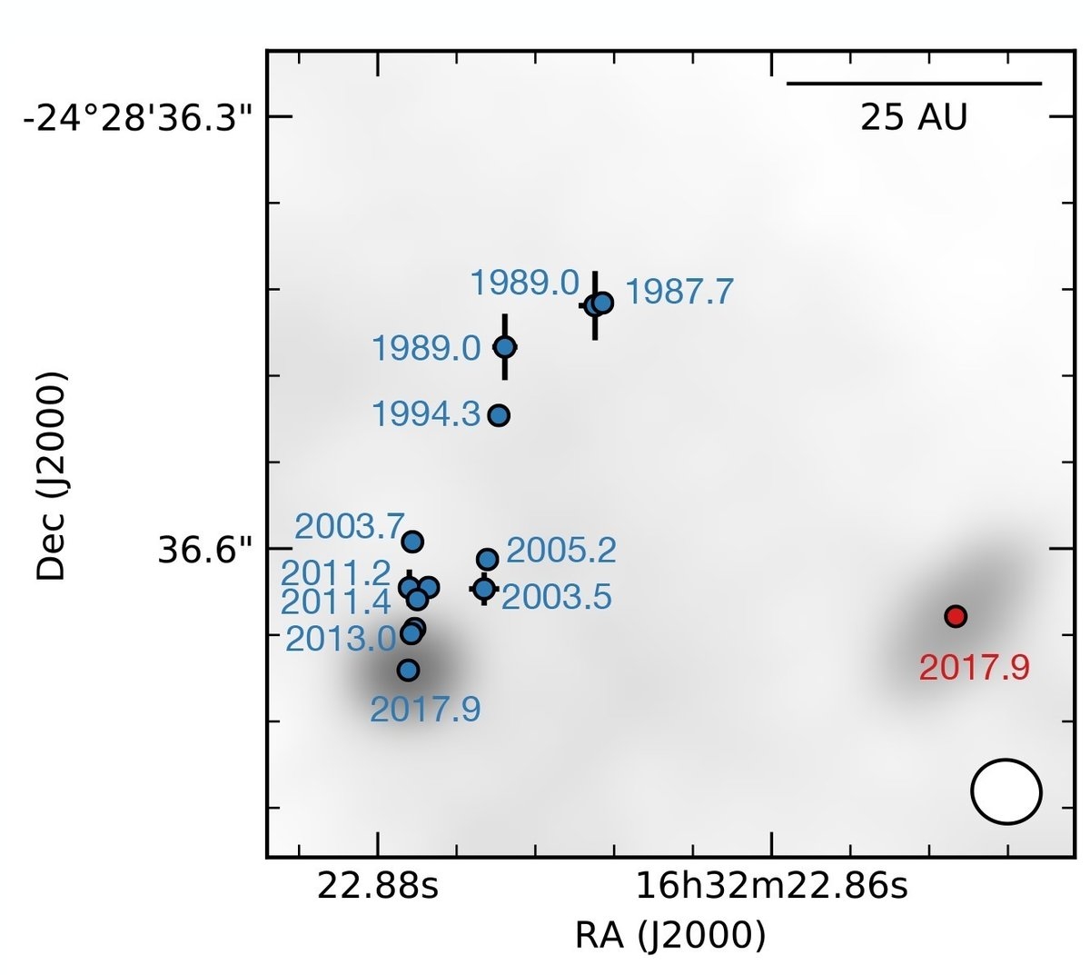

Durch die Kombination ihrer jüngsten Beobachtungen mit Daten, die in den letzten 30 Jahren gesammelt wurden, fand das Team heraus, dass die beiden Sterne sich alle 360 Jahre einmal umkreisen, und zwar in einem Abstand, der dem Pluto-Orbit ähnelt, wobei die Umlaufbahn um etwa 60° geneigt ist (siehe Abb. 3).
Relativbewegung von A1 (blau) in Bezug auf A2 (rot) mit der ALMA-Kontinuumsbeobachtung im Hintergrund. Der visuelle Eindruck, dass A1 um A2 kreist, wird durch eine detaillierte Analyse der Bewegung beider Sterne über 30 Jahre hinweg bestätigt.
