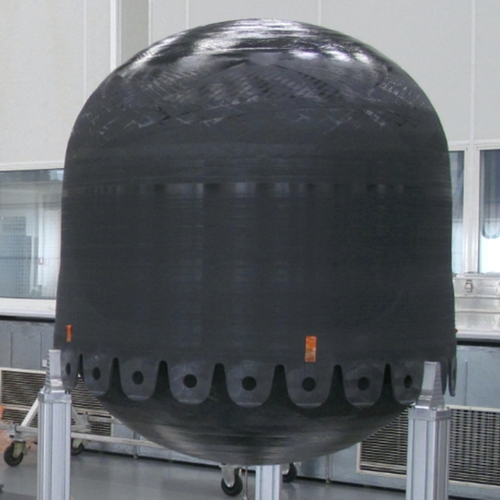

![](https://www.raumfahrer.net/wp-content/uploads/2021/01/900lLXTATankMTAerospace26.jpg)
(Bild: MT Aerospace)

- Der größte Tank für den europäischen ERO ist der 900 Liter fassende L-XTA Xenontank. Er wird den hocheffizienten elektrischen Antrieb des Raumfahrzeugs versorgen, der neben der Transferphase auch für Manöver im Mars-Orbit genutzt wird. Der Auftrag mit einem Volumen von 1 Mio. Euro wurde vom industriellen Hauptauftragnehmer der ERO-Mission, Airbus SAS, Frankreich, vergeben. Bereits im nächsten Jahr soll der mit CFK umwickelte metallische Spezialtank an den Kunden ausgeliefert werden.
