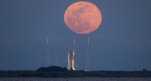

Der Vollmond geht hinter der Artemis 2 SLS-Rakete und dem Orion-Raumschiff der NASA auf. Aufgenommen am Sonntag, 1. Februar 2026, am Launch Complex 39B im Kennedy Space Center der NASA in Florida, Standort Titusville, Florida.
Bildquelle: NASA/John Kraus
