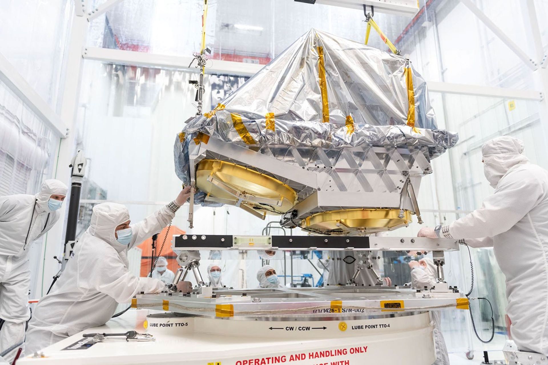

Im September 2025 montieren Ingenieure im Space Dynamics Laboratory in Logan, Utah, das Aluminiumteleskop für den NEO Surveyor der NASA am Grundrahmen des Fluggeräts. Das Teleskop ist über ein System von Streben befestigt, das verhindert, dass Wärme vom Raumfahrzeug auf das Instrument übergeht.
Credit: Space Dynamics Laboratory/Allison Bills

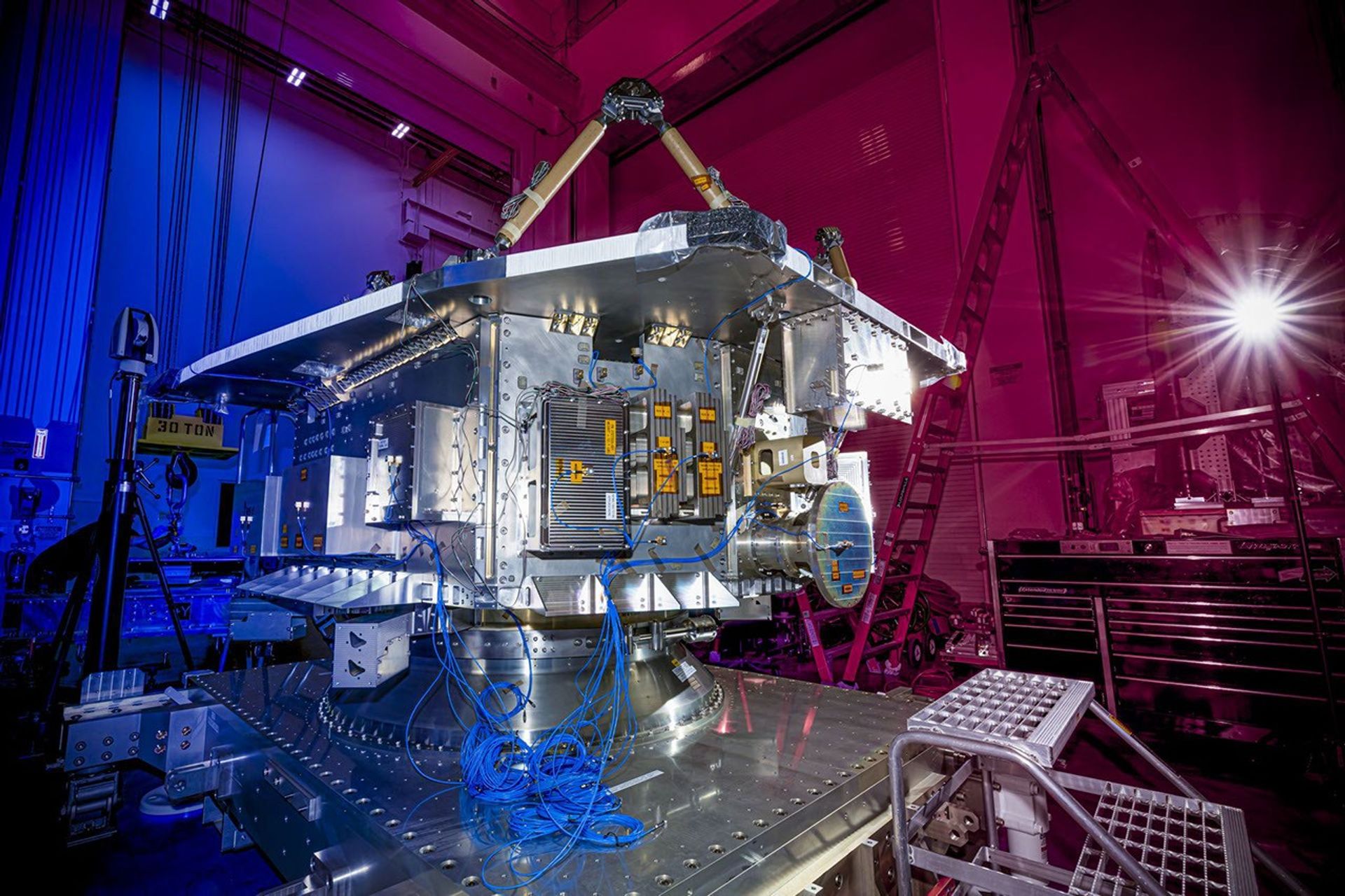

Die hier abgebildete Bustruktur des NEO Surveyor der NASA wurde im August 2025 bei BAE Systems Space & Mission Systems in Boulder, Colorado, einer Testreihe unterzogen. Der Bus beherbergt die Subsysteme für Energieversorgung, Antrieb, Avionik und Kommunikation, die alle vom Teleskop und den empfindlichen Detektoren isoliert sind.
Credit: BAE Systems Space & Mission Systems
Das Infrarot-Teleskop des Raumfahrzeugs und sein Instrumentengehäuse wurden am JPL zusammengebaut und durchlaufen nun am Space Dynamics Laboratory (SDL) der Utah State University in Logan die Integrations- und Testphase. Das Instrumentengehäuse ist eine 3,7 Meter lange, eckige Konstruktion, die das Teleskop des Raumfahrzeugs schützt und Wärme ableitet, die andernfalls die wärmeempfindlichen Infrarotbeobachtungen beeinträchtigen könnte. Die Projektingenieure planen, Fokustests in einer Kammer am SDL durchzuführen, die die extremen Bedingungen des Weltraums simuliert, um sicherzustellen, dass das Instrument wie vorgesehen funktioniert und die Kamera auch bei sehr kalten Temperaturen und in der Schwerelosigkeit scharf bleibt.
