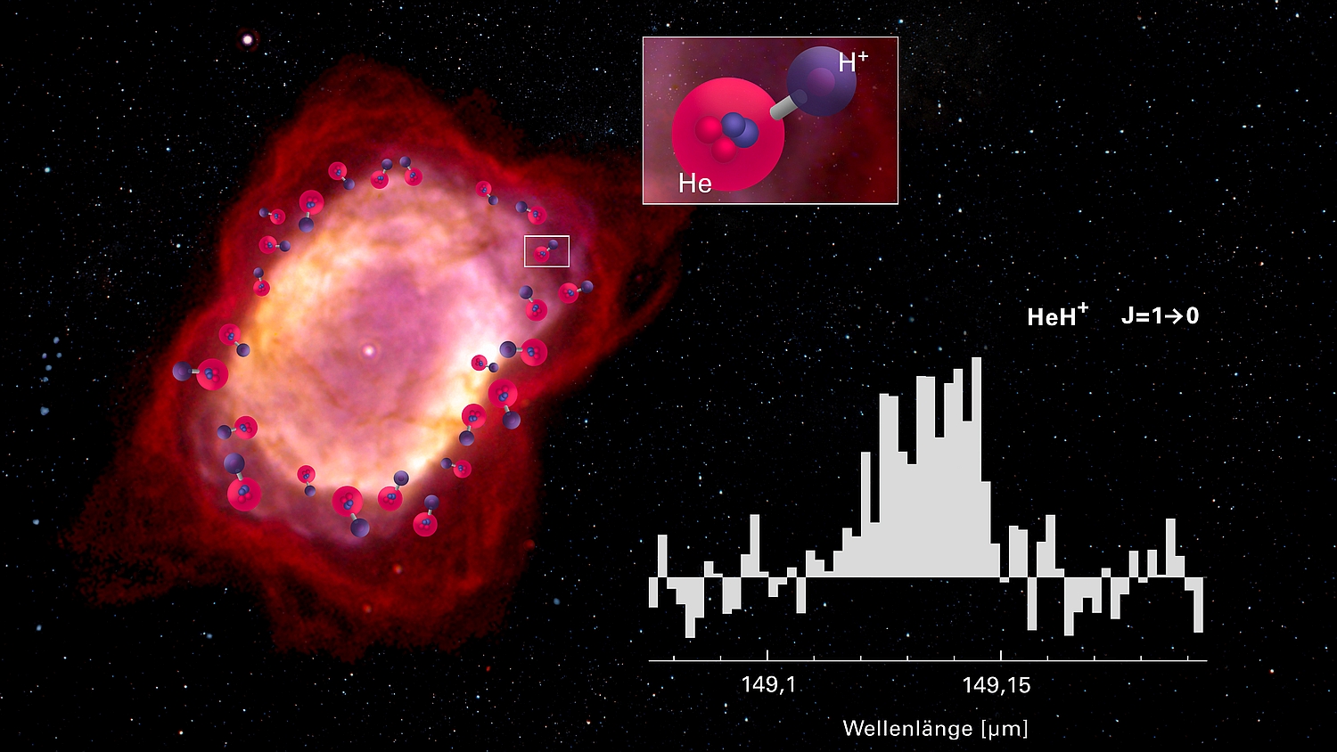

Komposition: NIESYTO design; Bild NGC 7027: William B. Latter (SIRTF Science Center/Caltech) und NASA/ESA; Spektrum: Rolf Güsten/MPIfR, Nature, 18. April 2019.
Spektrum des Heliumhydrid-Ions HeH+, beobachtet mit dem GREAT-Instrument an Bord des Flugzeug-Observatoriums SOFIA in Richtung des Planetarischen Nebels NGC 7027. Das Hintergrundbild von NGC 7027 wurde mit der NICMOS-Kamera von Hubble erzeugt; darin ist die scharfe Übergangsregion zwischen heißem ionisiertem Gas (weißlich-gelb) und der kühleren Hülle (in rot) deutlich sichtbar. Genau in dieser Übergangszone entsteht HeH+ (durch Molekülsymbole in künstlerischer Darstellung markiert). Der mit den GREAT-Messungen erfasste Bereich am Himmel hat einem Durchmesser von 14,3 Bogensekunden und schließt den überwiegenden Teil der Strahlung des Planetarischen Nebels ein. Die Linienbreite der HeH+-Spektrallinie resultiert aus der Ausbreitungsgeschwindigkeit der expandierenden Hülle

In den späten 1970er Jahren deuteten astrochemische Modelle auf die Möglichkeit hin, dass HeH+ in nachweisbarer Häufigkeit in astrophysikalischen Nebeln innerhalb unserer Milchstraße vorhanden sein könnte. Es wurde angenommen, dass es vielleicht am leichtesten in sogenannten Planetarischen Nebeln gefunden werden könnte, die von sonnenähnlichen Sternen in der letzten Phase ihres Lebenszyklus ausgestoßen werden. Die energiereiche Strahlung, die dabei vom Zentralstern erzeugt wird, treibt Ionisationsfronten in die ausgestoßene Hülle. Genau dort soll sich nach den Modellrechnungen das HeH+-Molekül ausbilden. Doch trotz seiner unbestrittenen Bedeutung für die Geschichte des frühen Universums gelang es für lange Zeit nicht, das HeH+-Molekül im interstellaren Raum aufzufinden. Durch Laboruntersuchungen ist es seit 1925 bekannt, während die gezielte Suche im Weltall während der vergangenen Jahrzehnte erfolglos blieb.
Das Molekül strahlt am stärksten in einer Spektrallinie bei einer charakteristischen Wellenlänge von 0,149 mm (entsprechend einer Frequenz von 2,01 Terahertz). Die Erdatmosphäre ist in diesem Wellenlängenbereich komplett undurchlässig für alle bodengebundenen Observatorien, so dass die Suche entweder aus dem Weltraum oder mit hochfliegenden Observatorien wie SOFIA erfolgen muss. In einer Flughöhe von 13 bis 14 Kilometern operiert SOFIA oberhalb der absorbierenden Schichten der unteren Atmosphäre.

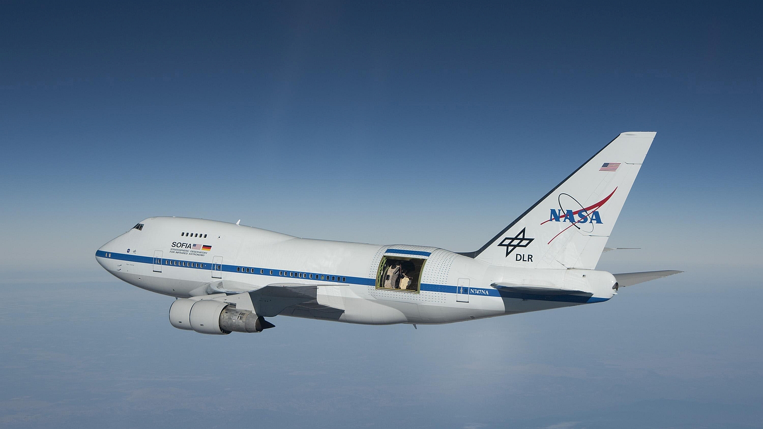

NASA / Jim Ross
Fliegende Sternwarte: Mit dem 2,5 Meter-Teleskop an Bord der modifizierten Boeing 747SP werden astronomische Beobachtungen im Infrarot- und Submillimeter-Wellenlängenbereich durchgeführt – weitgehend oberhalb der dabei störenden irdischen Lufthülle.

„Mit den jüngsten Fortschritten in der Terahertz-Technologie ist es nun möglich, hochauflösende Spektroskopie bei den erforderlichen ferninfraroten Wellenlängen durchzuführen“, erklärte Rolf Güsten, Erstautor der Veröffentlichung. Als Ergebnis von Messungen mit dem GREAT-Spektrometer an Bord der fliegenden Sternwarte SOFIA kann das Team nun den eindeutigen Nachweis des HeH+-Moleküls in Richtung der Hülle des Planetarischen Nebels NGC 7027 bekannt geben.

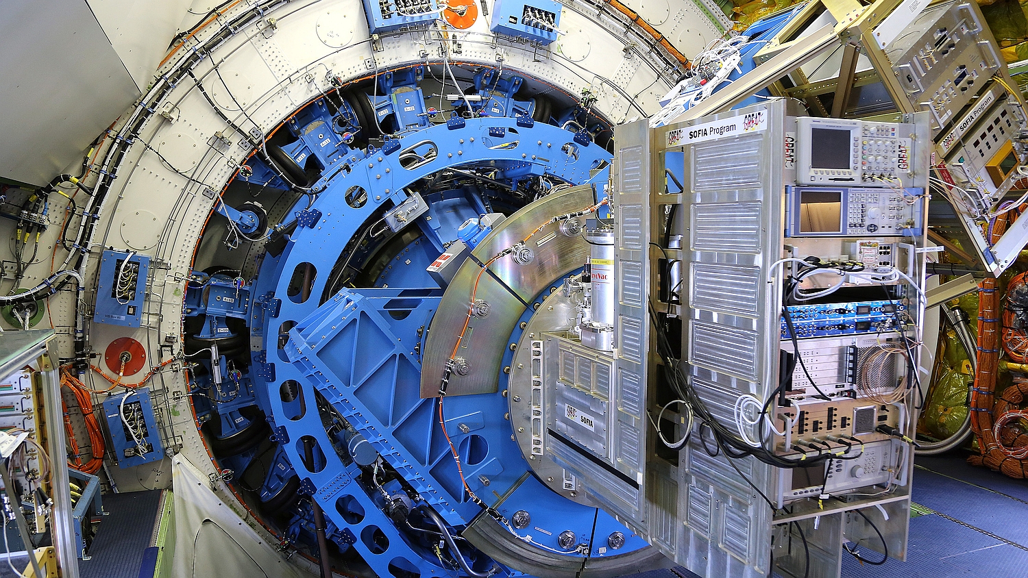

DLR CC-BY 3.0
Das Ferninfrarot-Spektrometer GREAT ist innerhalb der Druckluftkabine im Flugzeugobservatorium SOFIA am Teleskopflansch montiert. Die Teleskopschüssel selbst befindet sich in einem hermetisch abgeschlossenen Raum im hinteren Teil des Flugzeugs. Ihre Luke wird erst während des Fluges geöffnet.

Der „German Receiver for Astronomy at Terahertz Frequencies“ ist ein hochauflösendes Spektrometer für astronomische Beobachtungen bei fern-infraroten Wellenlängen zwischen 0,06 und 0,6 mm. Damit operiert GREAT in einem Spektralbereich, der wegen der Absorption der Erdatmosphäre von bodengebundenen Observatorien aus nicht zugänglich ist. Der modulare Aufbau des Instruments ermöglicht den kurzfristigen Einbau neuartiger Technologie. Mit dem GREAT-Empfänger an Bord des Flugzeugobservatoriums SOFIA sind seit 2011 mehr als 150 erfolgreiche Forschungsflüge durchgeführt worden. GREAT ist eine gemeinsame Entwicklung des Max-Planck-Instituts für Radioastronomie in Bonn und KOSMA/Universität zu Köln, in Kooperation mit dem DLR-Institut für Optische Sensorsysteme in Berlin.
