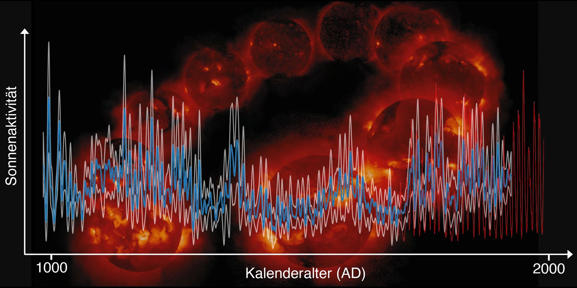

Regelmäßiger Elfjahreszyklus
Dieses Vorgehen erlaubte es den Forschern, die Sonnenaktivität von 969 bis 1933 lückenlos zu rekonstruieren. Daraus konnten sie sowohl die Regelmäßigkeit des Elfjahreszyklus über ein Jahrtausend bestätigen als auch die Tatsache, dass die Amplitude dieses Zyklus (also die Stärke des Ausschlags der Sonnenaktivität nach oben und unten) bei lang andauernden solaren Minima ebenfalls kleiner ist. Solche Erkenntnisse sind wichtig für ein besseres Verständnis der inneren Dynamik der Sonne. Die Messdaten erlaubten es auch, das solare Ereignis mit energetischen Protonen aus dem Jahr 993 zu bestätigen. Bei einem solchen Ereignis führen stark beschleunigte Protonen, die während einer Sonneneruption zur Erde gelangen, zu einer leichten Überproduktion von C14. Darüber hinaus fand das Forschungsteam Anzeichen zweier weiterer, bislang unbekannter Ereignisse in den Jahren 1052 und 1279. Dies könnte darauf hindeuten, dass solche Ereignisse – die elektronischen Schaltkreise auf der Erde und in Satelliten empfindlich stören können – häufiger auftreten als bisher angenommen.
