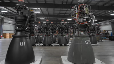

Sehr bedeutend ist der Einsatz des in der Leistung gesteigerten Raptor V3 Triebwerks, welches außerdem einfacher und preiswerter zu fertigen, und schon vom Aussehen her ein Triebwerk ist, wie es vorher wohl noch keines zu sehen gegeben hat. Der Schub konnte von 2260 kN auf 2750 kN gesteigert werden, der spezifische Impuls leicht von 3400 m/s auf 3430 m/s, und die Masse konnte von 163 0kg auf 1525 kg verringert werden. Durch die Verlegung von Leitungen und Sensorik in die Struktur selber ist außerdem keine Schutzverkleidung in der Triebwerkssektion mehr nötig, was zu einer weiteren Gewichtsreduktion führt.

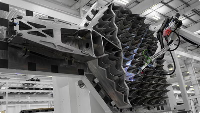

Die Gridfins wurden ca. 50 % vergrößert, dafür wurde jener Gridfin der durch die Lage beim Rückflug vom Luftstrom schlecht angeströmt wird, und daher in seiner Wirkung etwas eingeschränkt ist, gleich weggelassen.

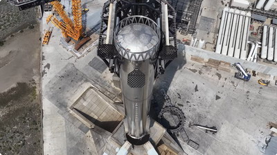

Am 20. November 2025 wurde Booster 18 zum Masseys Testgelände transportiert, um am nächsten Tag den ersten Cryotest durchzuführen. Wie auch bei anderen Tests, wurde auch bei diesem das Testgelände gesperrt. Dieser Test demonstrierte die Notwendigkeit solcher Maßnahmen. Bei der Freigabe des Druckes auf das Stickstoffsystems kam es zu einer Explosion. Treibstoffe befanden sich keine in den Tanks. Als Ursache kamen bald die COPVs in den Mittelpunkt der Fehlersuche, von denen wieder einer versagt haben dürfte. Ein eventuell möglicher Starttermin im Jänner war damit auf alle Fälle vom Tisch, auch wenn man das 1. Quartal noch anvisierte.

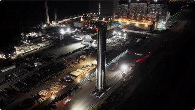

Es hat dann auch noch bis 1. Februar gedauert bis Booster 19 zum Masseys Testgelände transportiert wurde. Dort wurde am Tag darauf der Drucktest absolviert und an den folgenden Tagen die Cryotests. Diesmal alles O.K.
Ende Februar transportierte man Booster 19, zur Installation von Triebwerken, zurück zum Produktionsgelände. Den Ausdruck „Start in 4 bis 6 Wochen“ vernahm man in der Folge öfter, nur die Anzahl der Hürden ließ es nicht zu. Es folgte der Transport von Ship 39 nach Masseys und Anfang März wurden bei diesem Drucktests und die Cryotests durchgeführt, wonach es wieder zum Produktionsgelände ging. Ausgestattet mit 10 Raptor V3 Triebwerken rollte man Booster 19 zum Startgelände, während Ship 39 wieder zum Produktionsbereich zurückgebracht wurde.

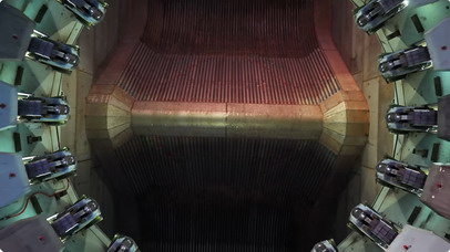

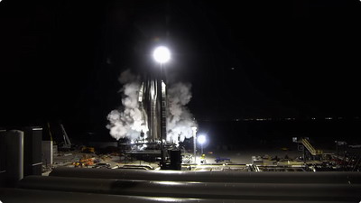

Nachdem Booster 19 auf Pad 2 gehoben wurde, tastete man sich langsam in der Testsequenz nach vorne. Mit neuem Pad und neuen Raptoren wollte man sicherlich keine allzu großen Risiken einer eventuellen Beschädigung eingehen. Zuerst begann man die Turbopumpen zu testen, gefolgt von einem Zündtest, bevor man einen Static Fire in Angriff nahm, welchen man aber vorzeitig wieder abbrach. Später wurde bekannt das der Grund ein Problem an Pad 2 war. Ein Sensor des „Deluge Systems“ zeigte einen zu niedrigen Wert, und daher schaltete man die Triebwerke schnellstens ab. Durch das schnelle Abschalten wurden die Triebwerke allerdings in Mitleidenschaft gezogen. Somit war wieder klar: auch Pad 2 bedurfte noch weiterer Tätigkeiten. Mitte März brachte man Booster 19 wieder zum Produktionsgelände.

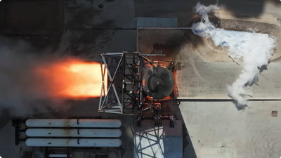

Anfang April wurde auch noch bekannt das ein Raptor 3 Triebwerk explodiert ist, der Grund wurde nicht bekannt. Schwierigkeiten gab es also noch Etliche. Daraus ergaben sich immer wieder Verzögerungen.

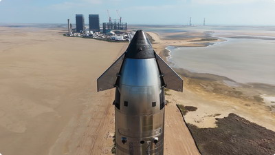

Mitte April wurde Ship 39 nach Masseys und Booster 19 zum Pad 2 transportiert. Beide begannen mit einem Turbopumpentest, Ship 39 folgte mit einem Static Fire seiner 6 Raptoren und tags darauf auch Booster 19. Ship 39 konnte damit wieder zurück. Der Booster mußte noch mal ran zu einem Tank Test bevor dieser auch zum Produktionsgelände zurück konnte.
