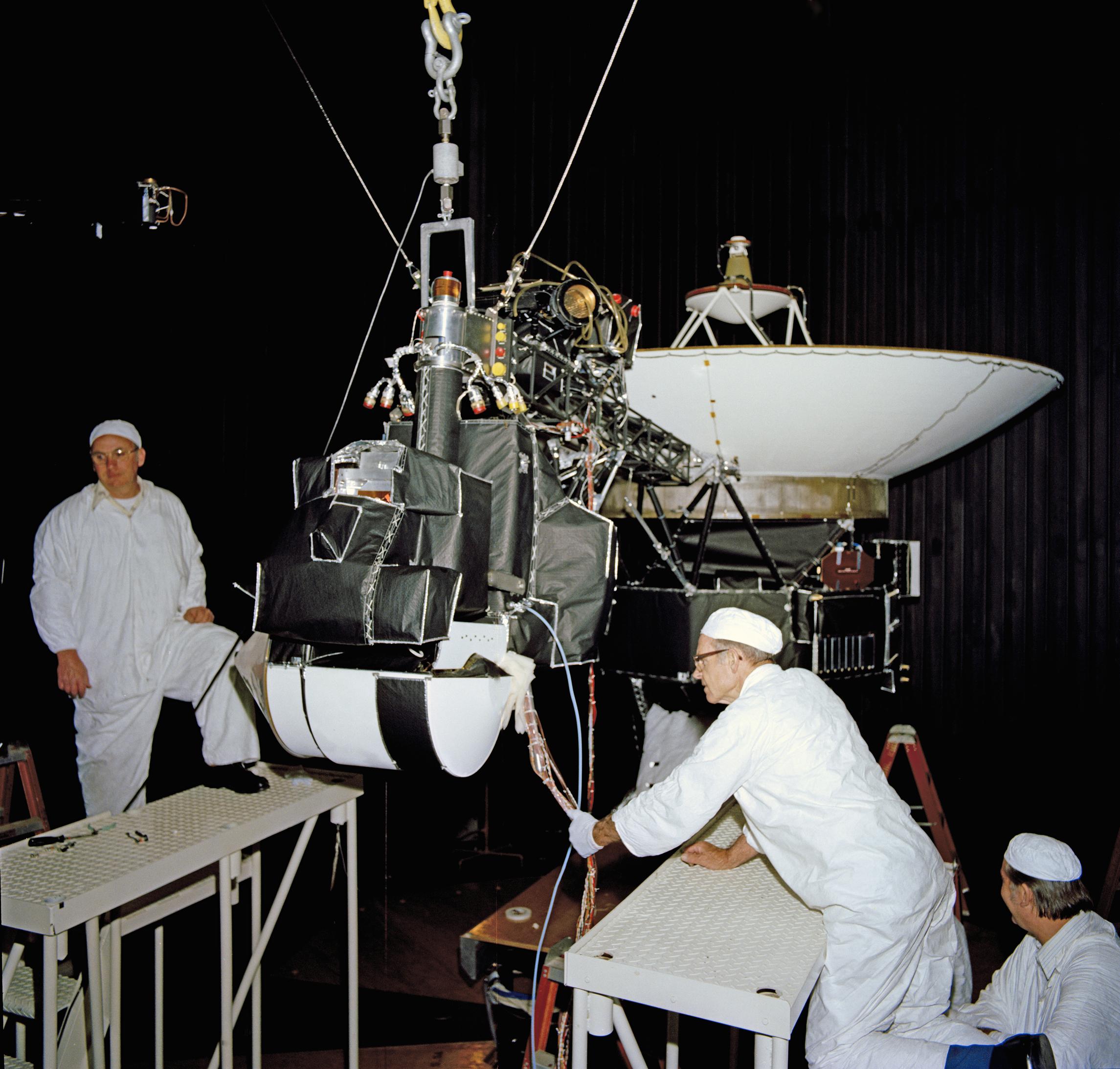

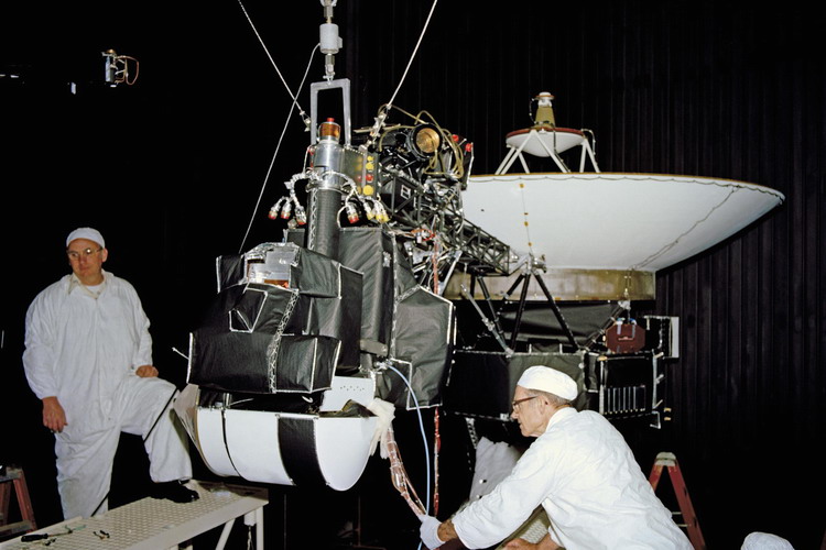

Dieses Bild, das am 27. April 1977 aufgenommen wurde, zeigt eine der Voyager-Sonden in der thermischen Vakuumkammer der 7,6 Meter großen Vakuumthermalkammer im Jet Propulsion Laboratory der NASA in Südkalifornien.
Bildquelle: NASA/JPL-Caltech
