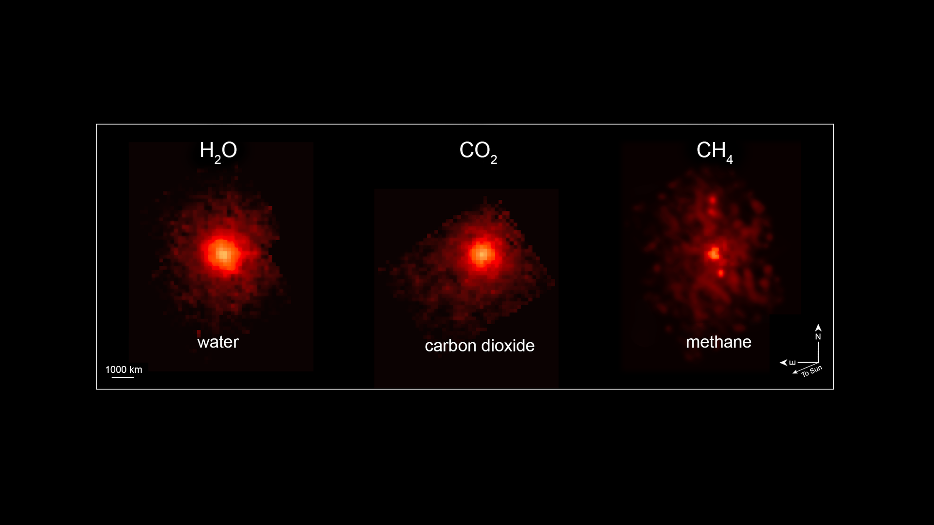

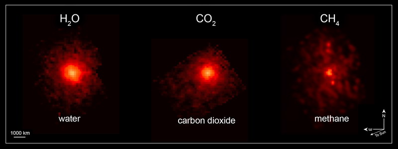

Das zusammengesetzte Bild zeigt drei nebeneinander angeordnete Karten verschiedener chemischer Spezies. Die Karten sind größtenteils rot mit einem leuchtend orangefarbenen Zentrum und ähneln pixeligen Wolken, die vor einem schwarzen Hintergrund leuchten. Von links nach rechts sind sie mit „Wasser“, „Kohlendioxid“ und „Methan“ beschriftet.
Credit: NASA, ESA, CSA, STScI, M. Belyakov (Caltech), I. Wong (STScI), Image Processing: A. Pagan (STScI); Licence: CC BY 4.0 INT or ESA Standard Licence
Dieses Bild des Mid-Infrared Instrument (MIRI) zeigt den interstellaren Kometen in drei verschiedenen Lichtwellenlängen und veranschaulicht, wo sich zum Zeitpunkt der Beobachtung verschiedene Gase befanden.
Wasserdampf breitet sich weit über den Kometenkern hinaus aus, da ein Großteil davon aus den eisigen Körnern in der umgebenden Koma freigesetzt wird, während Kohlendioxid und Methan in der Nähe des Kometenkerns stärker konzentriert sind.
