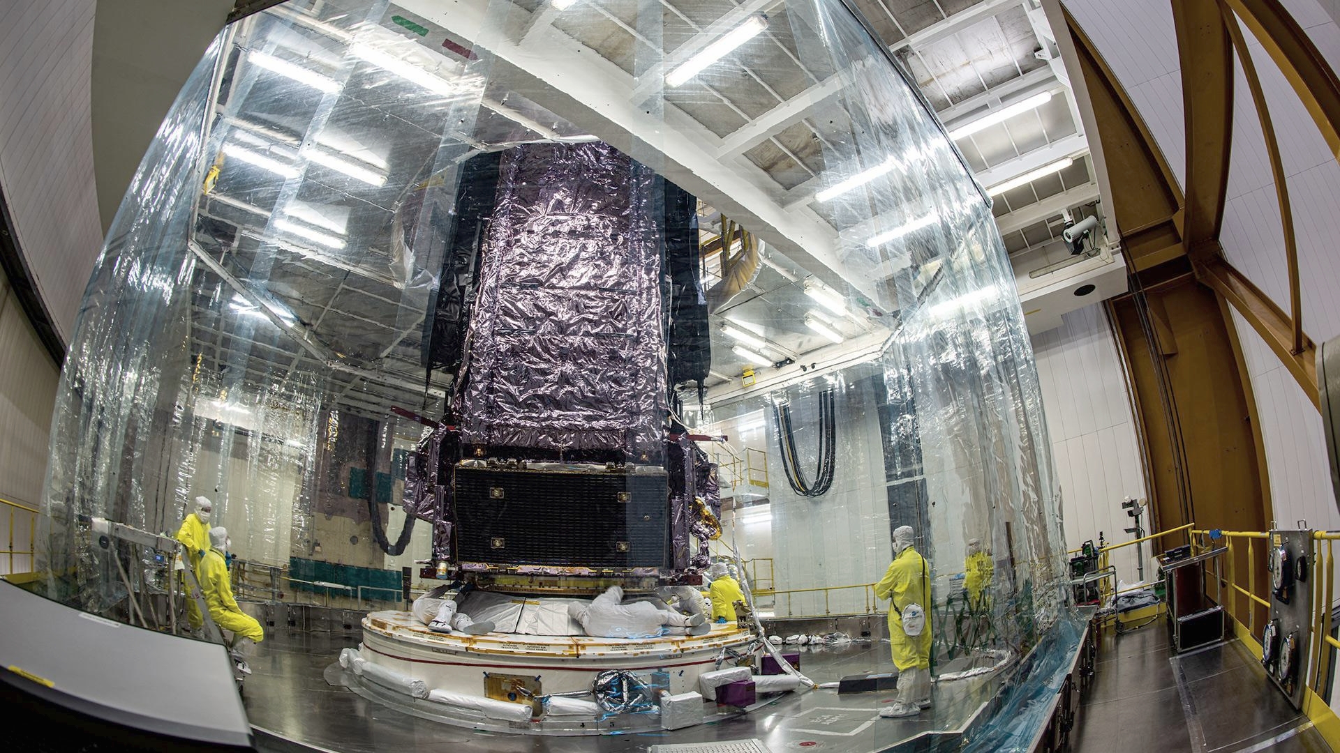

Weltraumteleskop James Webb wird auf die Rakete gesetzt. (Bild: ESA/Manuel Pedoussaut)

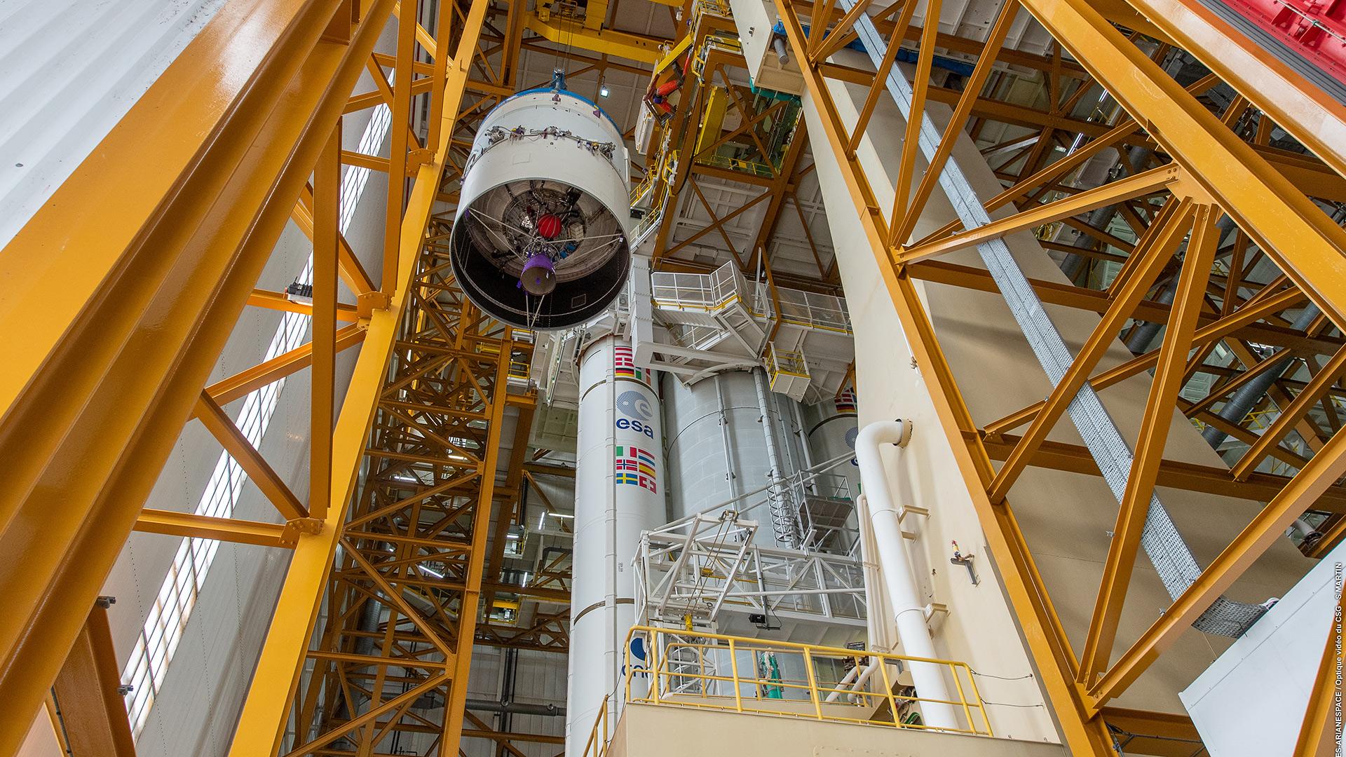

Oberstufe “made in Germany” bringt James Webb auf Kurs. (Bild: ESA/CNES/Arianespace)

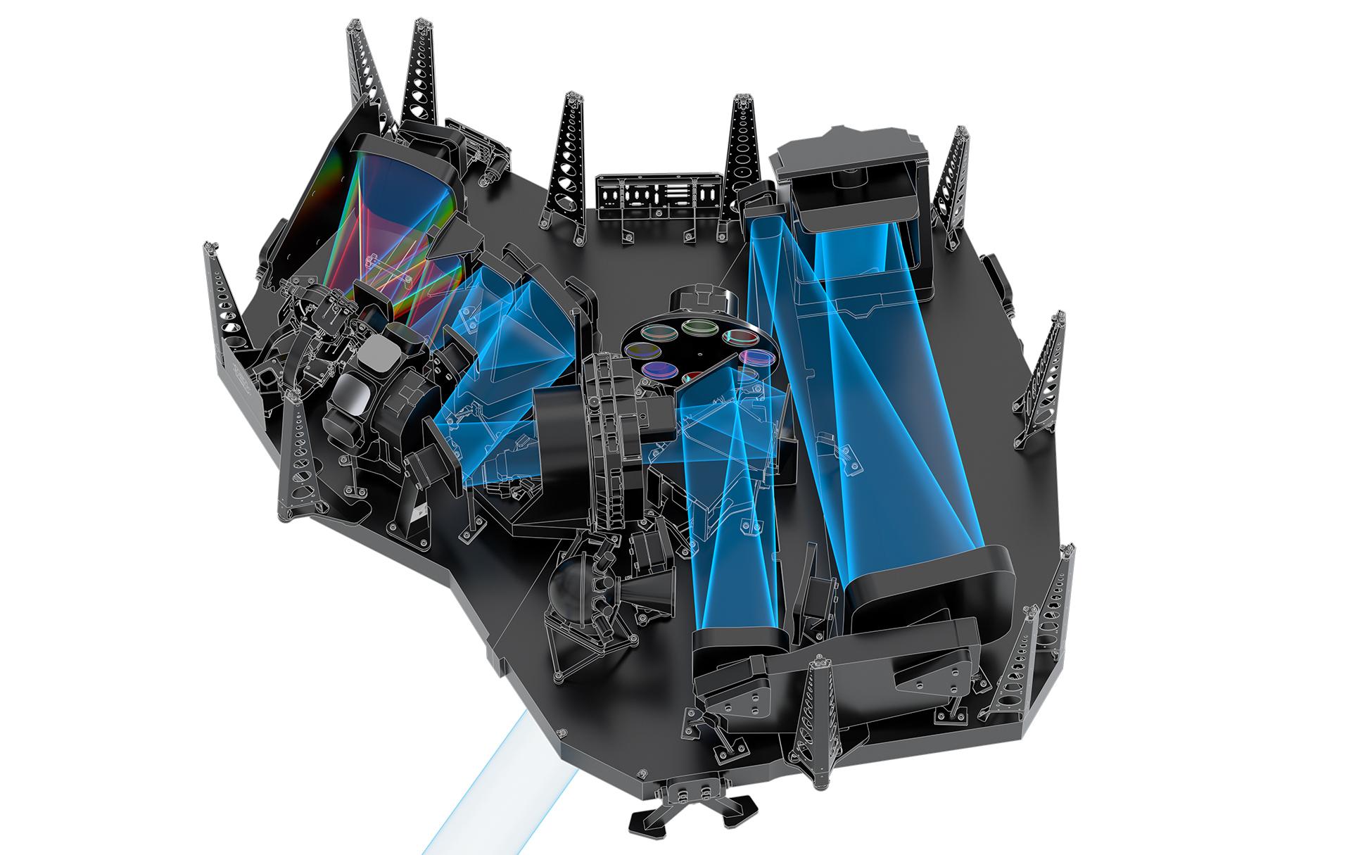

NIRSpec ist für den Wellenlängenbereich von 0,6 bis 5 Mikrometer ausgelegt und wurde im Auftrag der ESA von Airbus in Ottobrunn und Friedrichshafen aufgebaut. Dieses Instrument soll zum ersten Mal überhaupt Spektren von bis zu 100 verschiedenen Beobachtungszielen gleichzeitig in einem Gesichtsfeld von 3,4 mal 3,6 Bogenminuten ins Visier nehmen und ist damit ideal für die Spektroskopie von entfernten Galaxien geeignet. Eine Bogenminute entspricht etwa dem Auflösungsvermögen unseres Auges, wobei der Vollmond am Himmel einer Ausdehnung von 32 Bogenminuten entspricht. Mit NIRSpec soll vor allem die Strahlung der ersten Galaxien aufgespürt werden, die sich im frühen Universum in einer Zeit etwa 200 Millionen Jahre nach dem Urknall gebildet haben, als sich das All von seinem heutigen Zustand noch deutlich unterschied.
NIR­Spec – Strahlung der ersten Galaxien auf der Spur. (ESA: ESA/ATG medialab)
„NIRSpec wird das von diesen Himmelskörpern empfangene Infrarotlicht in einzelne Wellenlängen zerlegen und den Wissenschaftlern dadurch wichtige Informationen zur Entfernung, chemischen Zusammensetzung, zu den dynamischen Eigenschaften und dem Alter dieser Objekte liefern sowie den intergalaktischen Raum und dessen Gase genauer untersuchen. NIRSpec ist ein äußerst vielseitiges Instrument, das auch die Frühphasen der Entstehung von Sternen in unserer Milchstraße untersuchen und die atmosphärischen Eigenschaften von Planeten anderer Sterne analysieren wird, womit die Möglichkeiten für außerirdisches Leben besser eingeschätzt werden können”, schildert Projektleiter Heinz Hammes.

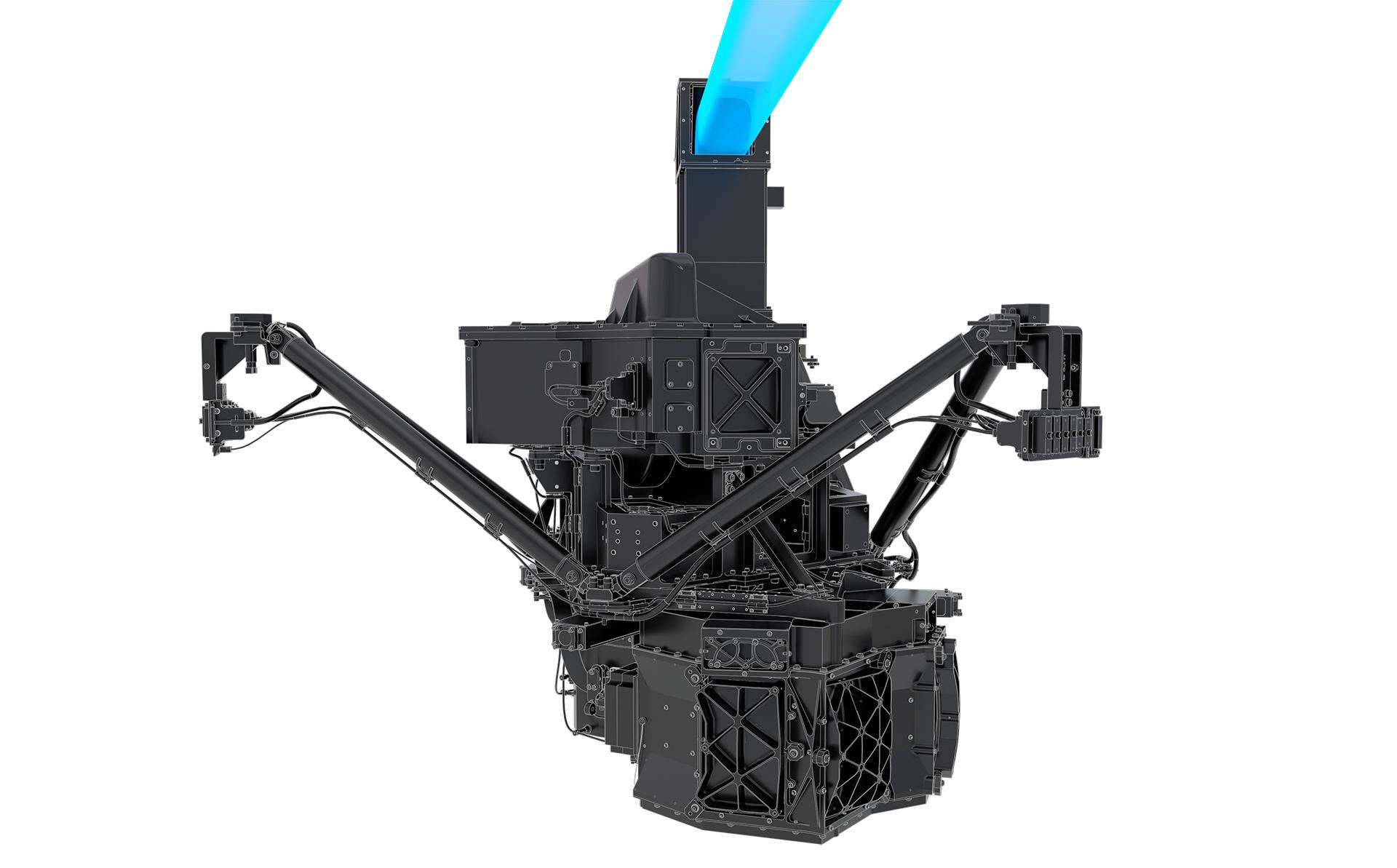

MIRI wurde von der ESA und der NASA gemeinsam gebaut. Dabei stammen die Detektoren und die zugehörige Elektronik aus den USA. Europa stellt die optischen und mechanischen Komponenten dieses Instruments. Während alle anderen Instrumente im nahen Infrarotbereich beobachten, widmet sich MIRI dem mittleren Infrarotbereich. Das Instrument verfügt über drei 1024-mal-1024-Pixel Detektoren und deckt den Wellenlängenbereich von fünf bis zu 28 Mikrometer ab. Bedingt durch die größere Wellenlänge reduziert sich die Auflösung auf 0,19 Bogenminuten. MIRI hat aber dennoch eine sieben Mal höhere Winkelauflösung als das Weltraumteleskop Spitzer und ist auch etwa 50 Mal empfindlicher. Allerdings ist für dieses Instrument ein aktiver Kühlkreislauf notwendig, da die Detektoren mit Helium auf sechs Kelvin gekühlt werden müssen.
Das Instrument verfügt über verschiedene Modi, die für unterschiedliche Anwendungen ausgelegt sind. So ist der “Imaging Mode” für eine Durchmusterung geeignet. Der “Coronographie Mode” kann aufgrund von verschiedenen Filtern optimal für die Untersuchung von Exoplaneten eingesetzt werden. Im “Medium Resolution Spectroscopy Mode” wird mit vier verschiedenen Kanälen der Himmel beobachtet. Durch die Abdeckung eines sehr großen Wellenlängenbereiches ist dieses Instrument sowohl für die nahen und warmen Objekte, wie Objekte in der Milchstraße, aber auch für die Objekte mit hoher Rotverschiebung aus der Frühzeit des Universums empfindlich. An dem Projekt arbeiten das Jet Propulsion Laboratory und das Goddard Space Flight Center der NASA sowie ein vom “Astronomy Technology Centre” in Edinburgh geleitetes europäisches Konsortium aus 26 Nationen zusammen, zu dem auch das Max-Planck-Institut für Astronomie in Heidelberg und die Universität zu Köln zählen.
