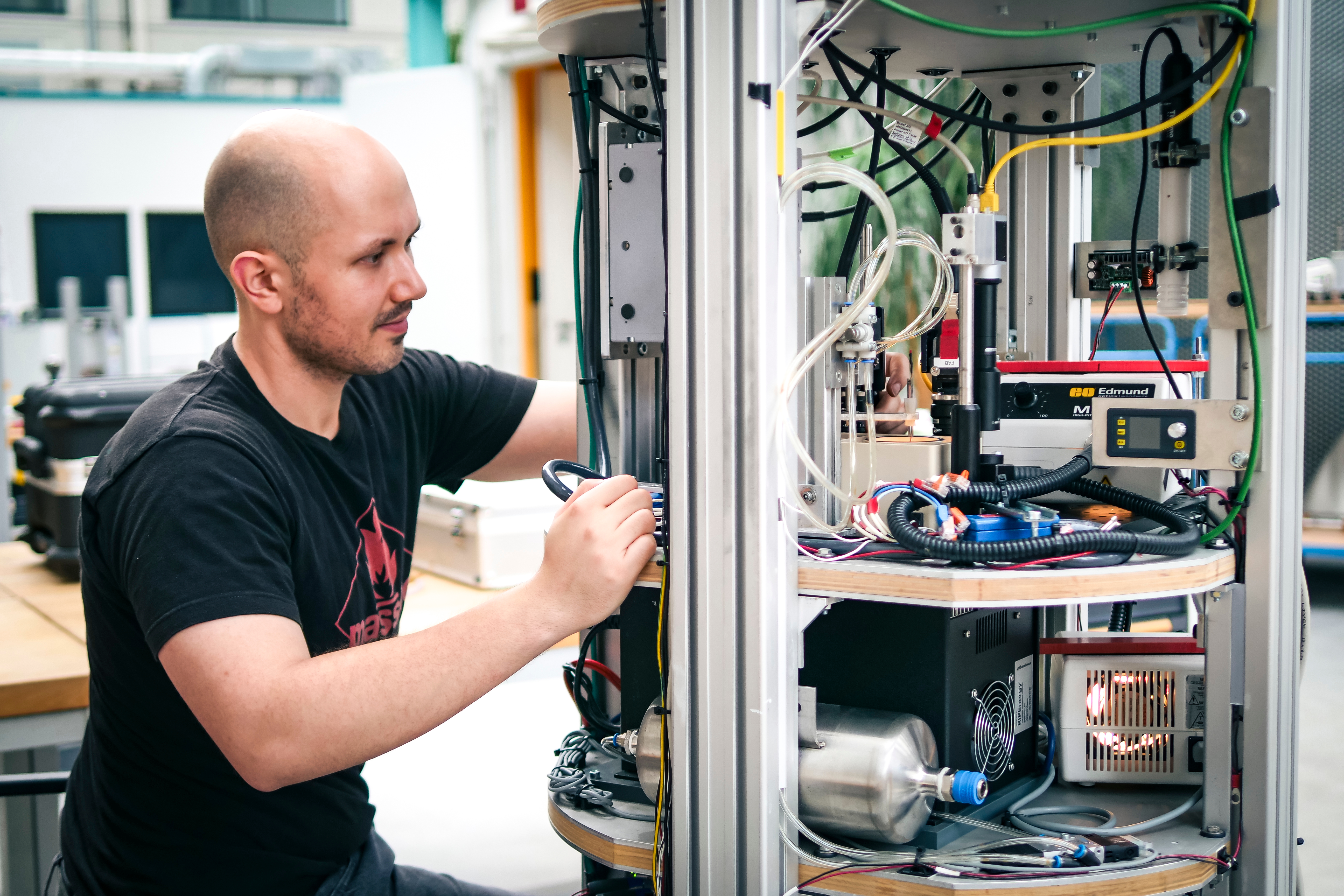

Ömer Akay war für die Durchführung der Experimente im Bremer Fallturm des ZARM zuständig, Copyright: ZARM, Universität Bremen

Ömer Akay war für die Durchführung der Experimente im Bremer Fallturm des ZARM zuständig und trug die Ergebnisse für die Veröffentlichung zusammen: „Unsere Elektrolysezellen ermöglichen die Sauerstoff- und Wasserstoffproduktion aus Wasser in Schwerelosigkeit mit einer Effizienz, die der auf der Erde sehr nahe kommt.“
