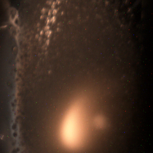

Draufsicht der Verbrennung einer 2 Millimeter dicken PMMA-Probe unter Mikrogravitation im Solid Combustion Experiment Module (SCEM) an Bord der ISS. Die Bläschen im Bild sind die Oberfläche der bereits überbrannten Probe.

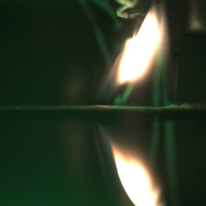

Seitenansicht der Verbrennung einer 2 mm dicken PMMA-Probe unter Mikrogravitation im Solid Combustion Experiment Module (SCEM) an Bord der ISS. Die Probe wurde am rechten Ende entzündet und die Flammen bewegen sich entgegen der erzwungenen Luftströmung auf der Probe fort. Die grüne Hintergrundbeleuchtung stammt von einer LED.
