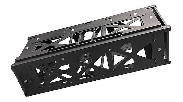

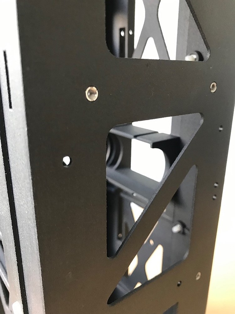

Die Struktur des 3U CubeSats, hergestellt im professionellen 3D-Druck und mit dem kohlefaserverstärkten Verbundmaterial Windform© XT 2.0
(Bild: mit freundlicher Genehmigung von LISA)

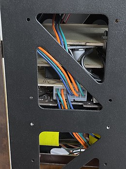

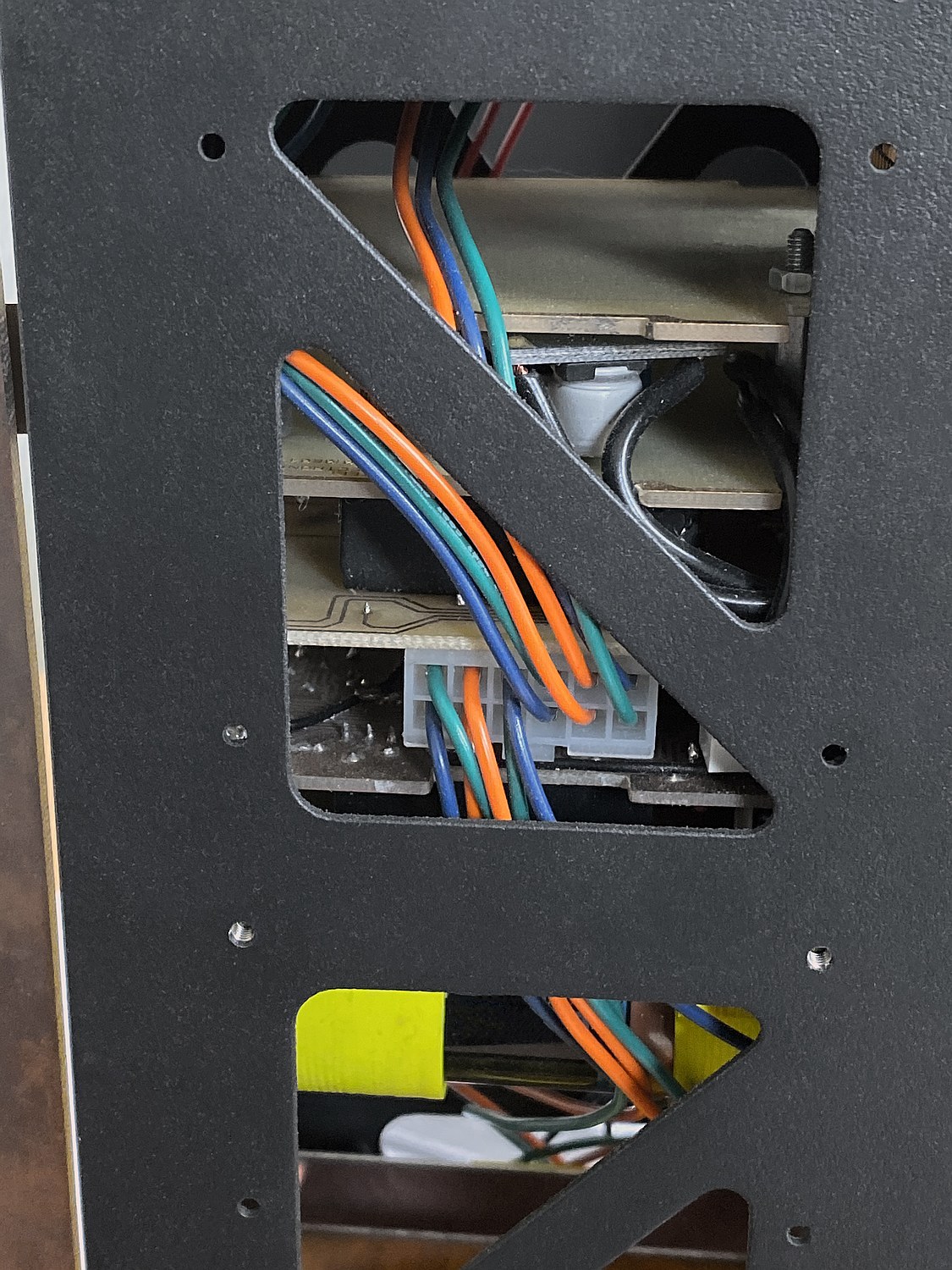

In die im 3D-Druck hergestellte Struktur integrierter Batteriehalter
Komponenten innerhalb der Struktur
Die Struktur des CubeSat ist ein Schlüsselelement für den Erfolg des gesamten Projekts, da sie auch den Anforderungen der Startrampe in Bezug auf Abmessungen, Ebenheit und Rauheit, Ausgasung, UV-Beständigkeit, Wärmeausdehnung und andere allgemeine Auflagen in Bezug auf die Raumverhältnisse gerecht werden muss.
Die Aufgabe war schwierig, aber dank der langjährigen, in Zusammenarbeit mit den fortschrittlichsten Industriezweigen gesammelten Erfahrung im Bereich der additiven Fertigung nahm CRP Technology die Herausforderung an.
Die Tätigkeit der 3D-Druckabteilung von CRP Technology, die eng mit dem Ingenieurteam von LISA zusammen arbeitete, konzentrierte sich von Anfang an auf die Optimierung und Erreichung der geforderten Ziele.
Anschließend hat CRP Technology LISA und CNES bei der Auswahl der besten Technologie und des besten Materials für die Herstellung des Miniatursatelliten unterstützt, um den Erfolg des Projekts zu sichern: Die Ingenieure von LISA und CNES haben sich für das selektive Lasersintern und das Material Windform® XT 2.0 aus der Familie Windform® TOP-LINE entschieden.

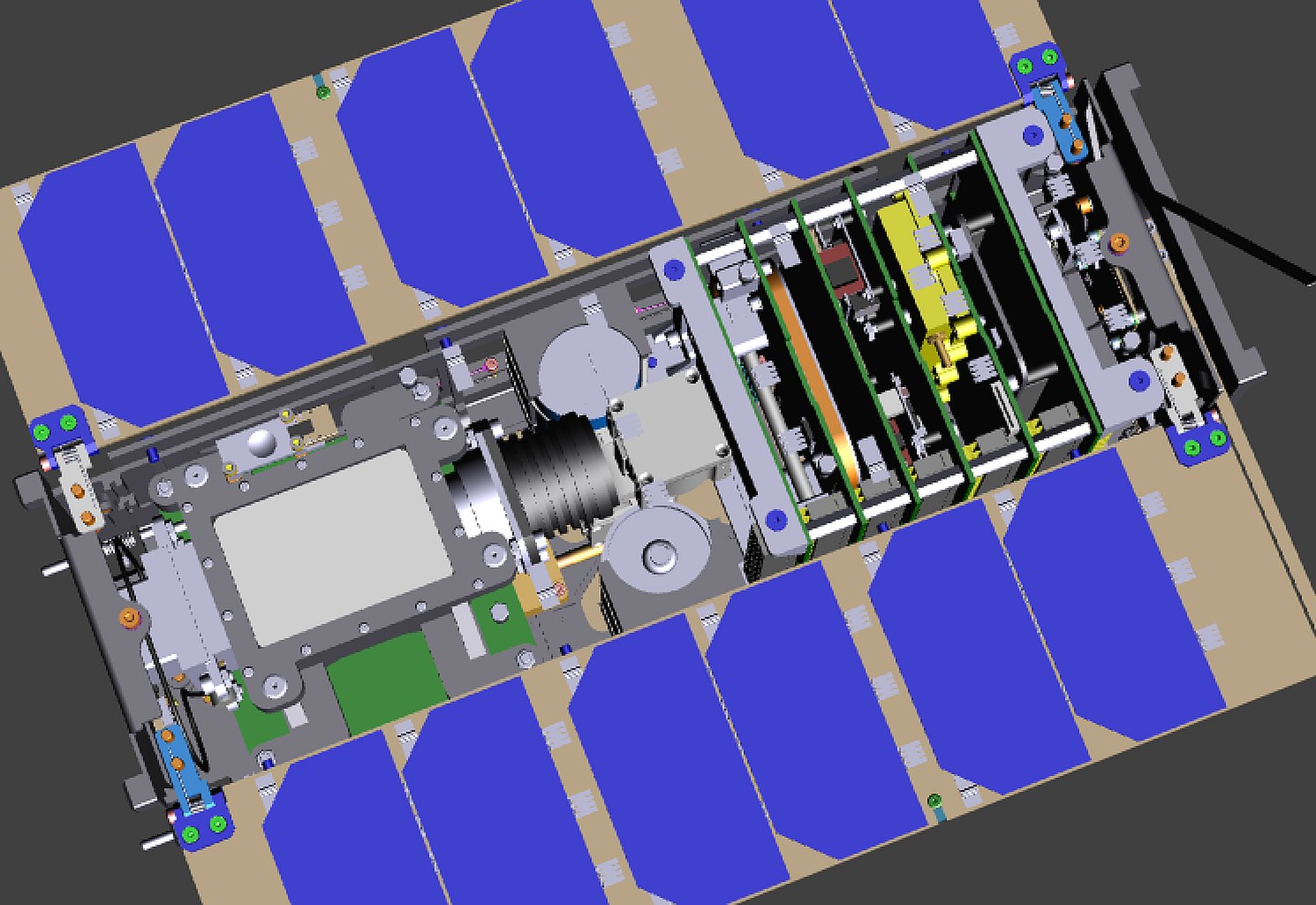

Innenansicht des 3U CubeSat
Sobald CRP Technology die.STP-Datei mit den optimierten Geometrien erhalten hatte, hat es innerhalb kurzer Zeit die Struktur des Kleinsatelliten hergestellt.
Die im 3D-Druck hergestellte Struktur wurde anschließend den Kontroll- und Abnahmeverfahren unterzogen, die sie erfolgreich bestanden hat. Darüber hat sie die Anforderungen und Standards von LISA vollständig erfüllt.
