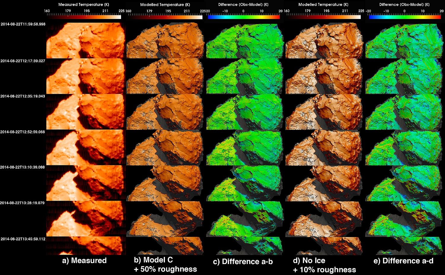

a, Temperaturbild ermittelt aus den VIRTIS-Daten vom 22. August 2014 aus einer Entfernung von 60 km oberhalb der Kometenoberfläche (räumliche Auflösung 15 m per Pixel). Die kältesten Temperaturen werden in dunklen Rottönen dargestellt, während die wärmsten Temperaturen weißlich sind. b, Ergebnis der thermophysikalischen Modellierung (siehe Originalarbeit) für den gleichen Zeitraum der in a dargestellten VIRTIS-Beobachtungen. Die graue (schattierte) Farbe bezieht sich auf Punkte mit modellierten Temperaturwerten kleiner als -113 Grad Celsius, für die weder VIRTIS-Daten noch das Modell genaue Werte liefern können. Andere störende graue Punkte sind auf die Projektion der Daten auf die Form zurückzuführen. c, Differenz zwischen den Temperaturwerte, die von VIRTIS gemessen und in a dargestellt werden, und theoretische Temperaturwerte, die in b modelliert werden. In dieser Präsentation markieren die blauen und blaugrünen Farben Bereiche des Kerns, in denen die modellierten Temperaturwerte deutlich größer sind als die gemessenen, während die inverse Relation durch die Farben von gelb nach rot angezeigt wird. Die grüne Farbe stellt eine wesentliche Übereinstimmung zwischen beobachteten und berechneten Daten dar. d, Verteilung des Sonneneinfallswinkes: Winkelwerte auf dem digitalen Formmodell, das zur Charakterisierung der thermischen Daten verwendet wird. Es wird eine Regenbogenpalette verwendet, so dass kleine Werte blau, große Werte rot sind. e, Verteilung der Emissionsausfallswinkelwerte auf dem digitalen Formmodell (gleicher Farbcode wie d. f, Verteilung der wahren lokalen Sonnenzeit-Werte auf dem digitalen Formmodell. Es wird eine rot-gelb-blaue Palette verwendet, so dass helle Töne den Tag anzeigen, dunkle die Nacht, rötliche Farben entsprechen dem Vormittag und bläuliche Farben dem Nachmittag.
