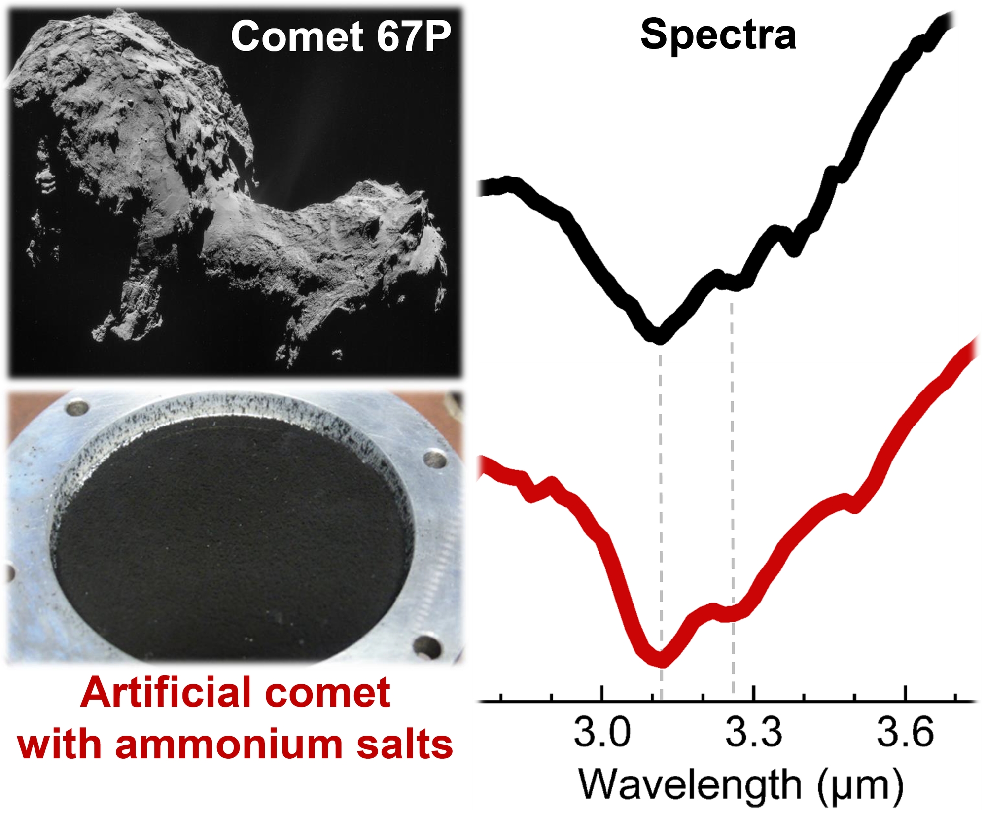

Um festzustellen, welche Verbindungen für die Absorptionsmerkmale verantwortlich sind, haben die Forschenden um Olivier Poch vom Institut für Planetologie und Astrophysik der Université Grenoble Alpes Laborexperimente durchgeführt, in denen sie Kometen nachbildeten und Bedingungen wie im Weltraum simulierten. Poch hatte die Methode gemeinsam mit Berner Forschenden entwickelt, als er noch am Physikalischen Institut der Universität Bern tätig war. Die Forschenden testeten verschiedene in Frage kommende Verbindungen auf den nachgebildeten Kometen und maßen deren Spektren, genauso wie das Instrument VIRTIS es an Bord von Rosetta mit der Oberfläche von Chury getan hatte. Die Experimente zeigten, dass für das bestimmte Spektrum von Chury Ammoniumsalze verantwortlich sind.
Vergleich des Spektrums des künstlichen Kometen mit Ammoniumsalz (in rot) mit dem Spektrum der Oberfläche des Kometen "Chury" (in schwarz). Der Kern des Kometen ist etwa 4 km lang. Der künstliche Komet wird im Labor in einem Behälter mit 5 cm Durchmesser hergestellt. (Bild oben links: ESA/Rosetta/NAVCAM CC BY-SA IGO 3.0, Bild unten links: Poch et al., 2020)
