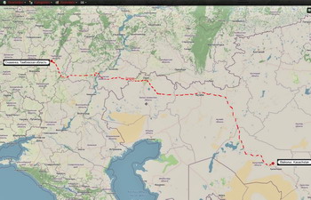

Nach kurzer Vorbereittung wurde eine Wagenkolonne zum Depot in Snamenka geschickt, die Teile wurden verladen und nach Baikonur gebracht. Dabei muss man bedenken, dass diese Fahrt von Russland nach Kasachstan, also ins Ausland, und dann wieder in das Pachtgebiet Kosmodrom Baikonur führtt. Die Entfernung vom Depot in Snamenka bis nach Baikonur beträgt rund 2300 km, was beim LKW-Transport und den Pausen, wie z.B. Ruhezeiten sowie Grenz- und Zoll-Kontrollen sicher eine knappe Woche gedauert hat.

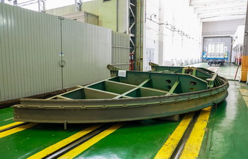

Nach etwa einer Woche waren die Teile auf dem Kosmodrom Baikonur und die Fachleute von ZENKI (Zentrum für den Betrieb bodengestützter Weltrauminfrastruktureinrichtungen) konnten die Teile in Empfang nehmen.

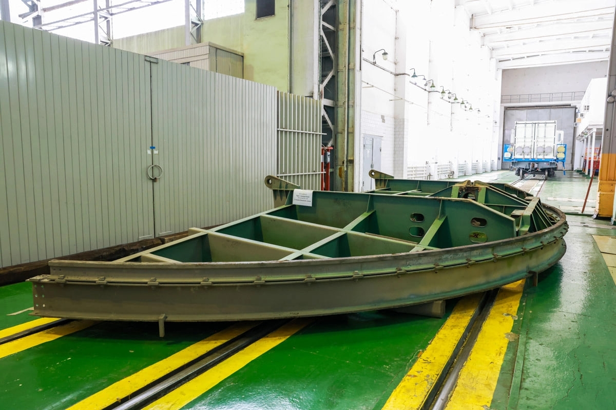

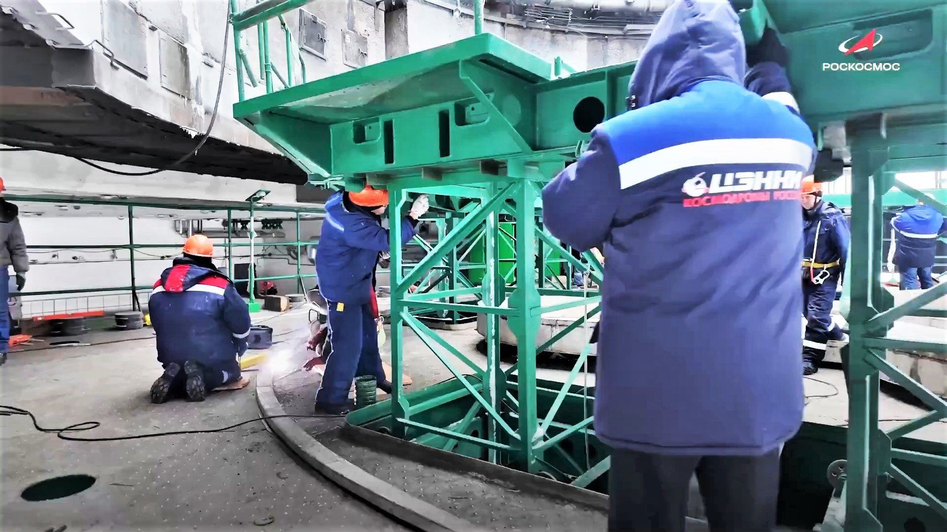

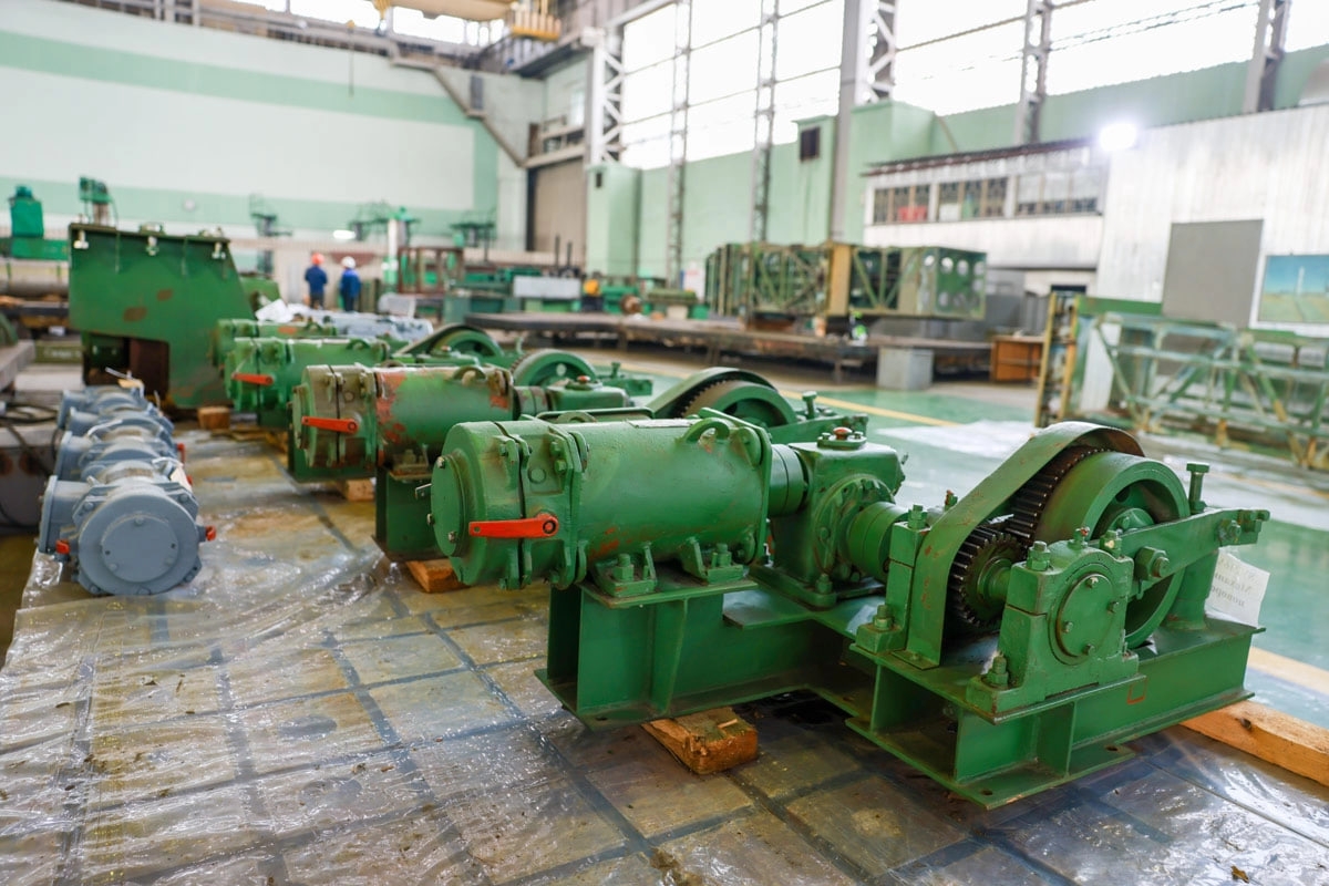

Die Einzelteile befanden sich nach einer langen Lagerzeit in unterschiedlich gutem Zustand und mussten daher aufgearbeitet werden. Über 150 Ingenieure und Mitarbeiter von ZENKI (Roskosmos) und vier weitere Auftragnehmerfirmen waren an den Arbeiten beteiligt.

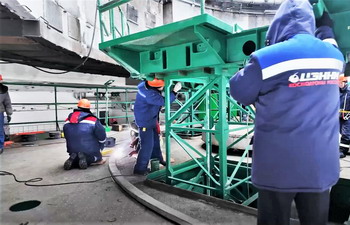

In dieser folgenden Zeit, in der es kaum Berichte dazu gab, wurden rund 2.350 Quadratmeter von den Teilen der Metallkonstruktionen vorbereitet und lackiert, Befestigungselemente ausgetauscht, die elektrische Ausrüstung komplett erneuert und über 250 Laufmeter Schweißnähte ausgeführt.
Auf dem Bild erkennt man deutlich am anderen Farbton die einzelnen Teile der Plattform, deren Oberflächen gesäubert, bearbeitet und neu gestrichen wurden, aber auch den noch in Arbeit befindlichen Bodenteil der Plattform, an der noch geschweißt und geschraubt wird.

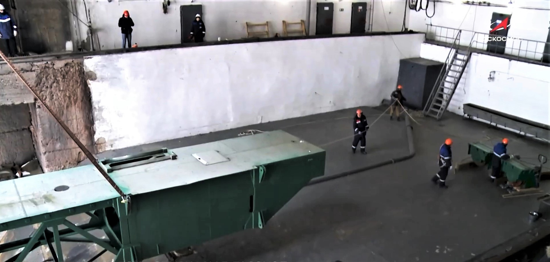

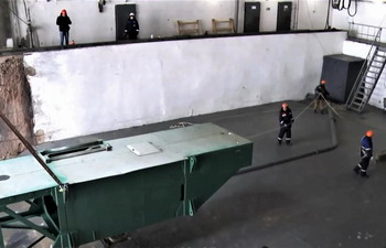

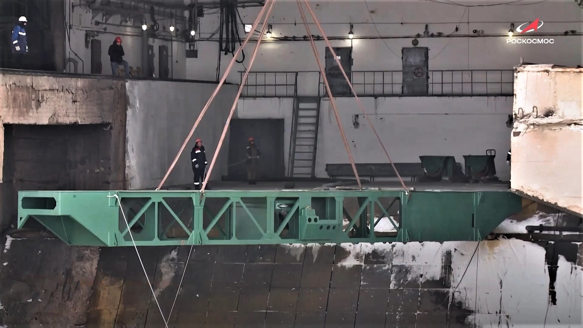

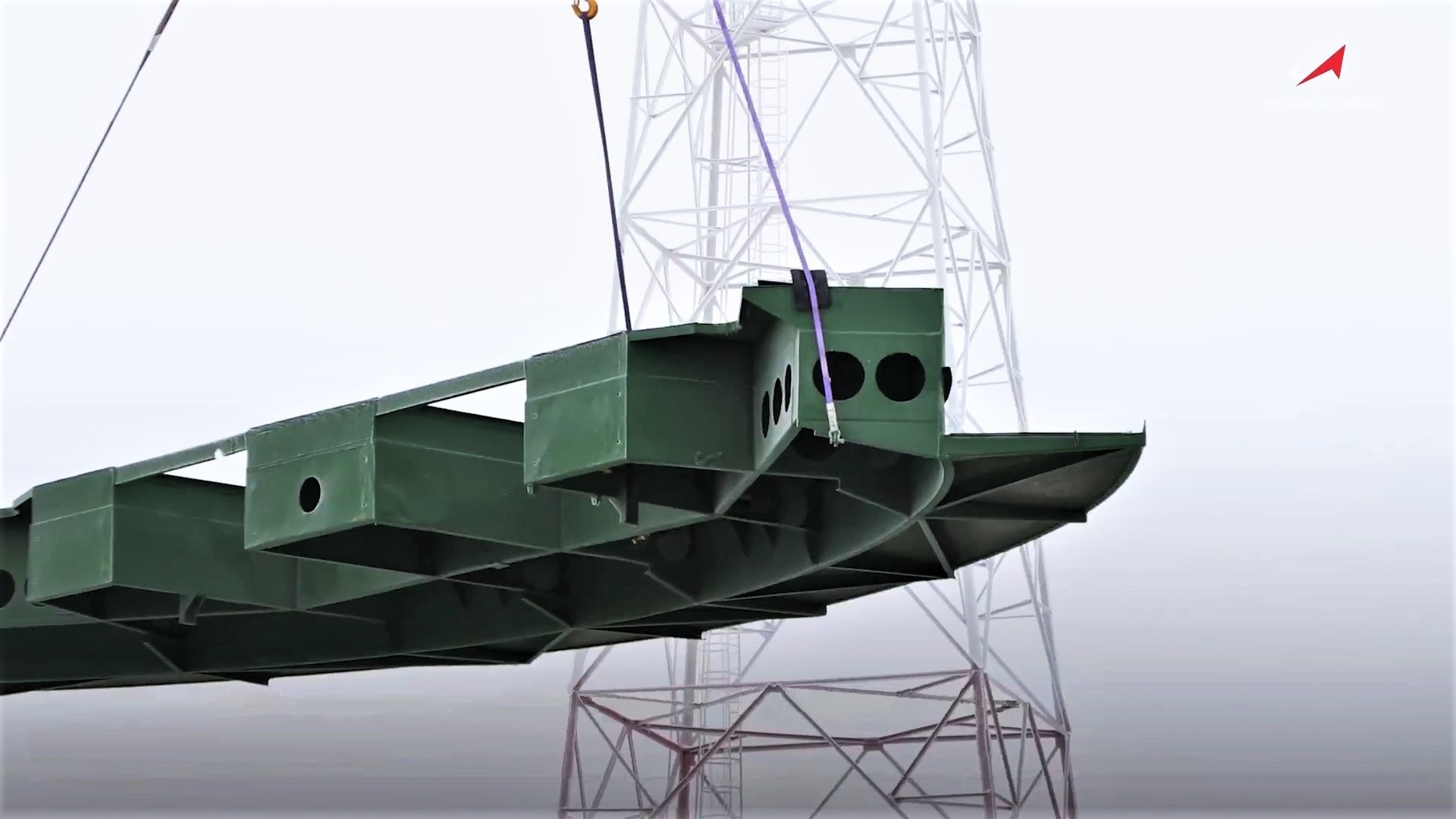

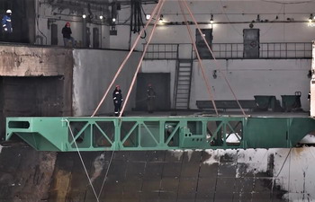

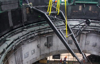

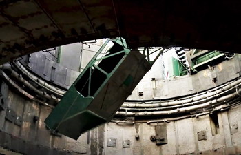

Die komplexeste Aufgabe war laut Roskosmos der Einbau der Längs- und Querträger – große, gitterartige Tragkonstruktionen, die das Tragwerk der Kabine bilden. Jeder Träger ist 19 Meter lang und wiegt etwa 17 Tonnen.

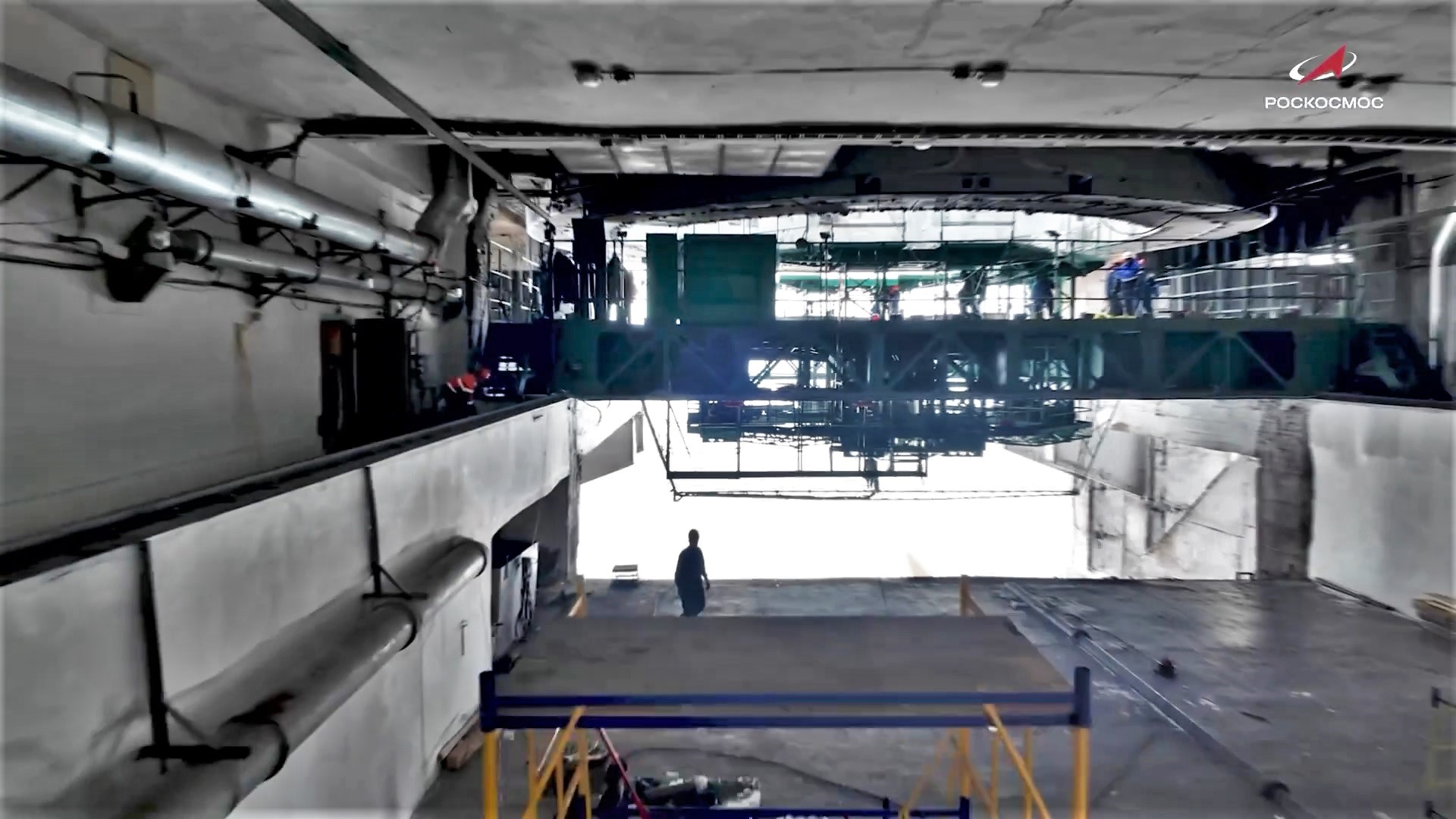

Dazu gibt es ein Video (https://vk.com/wall-30315369_601361) von Roskosmos und aus dem stammen die folgenden Bilder (BS-Vid.), die den besonderen Aufwand der Verbringung der Teile an den Einbauort zeigen.

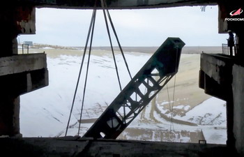

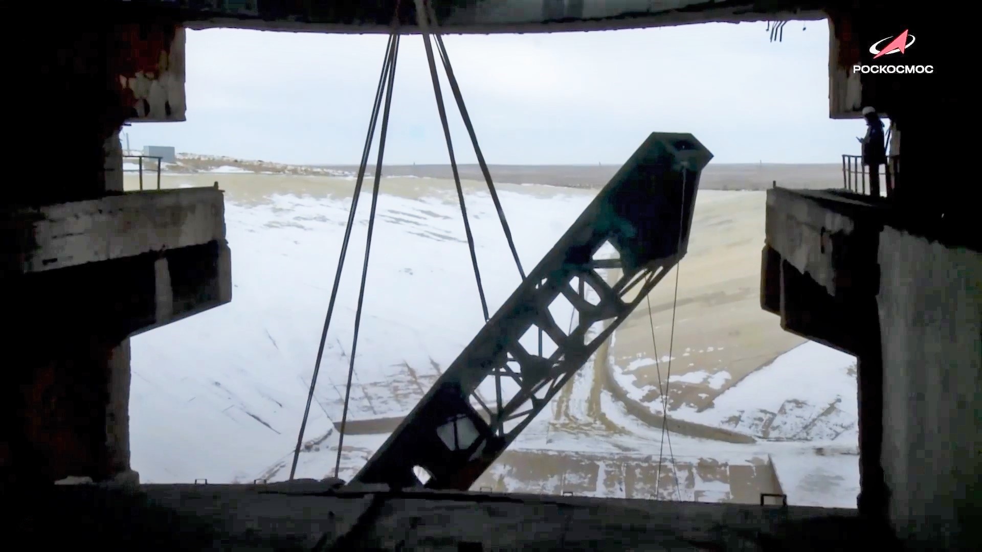

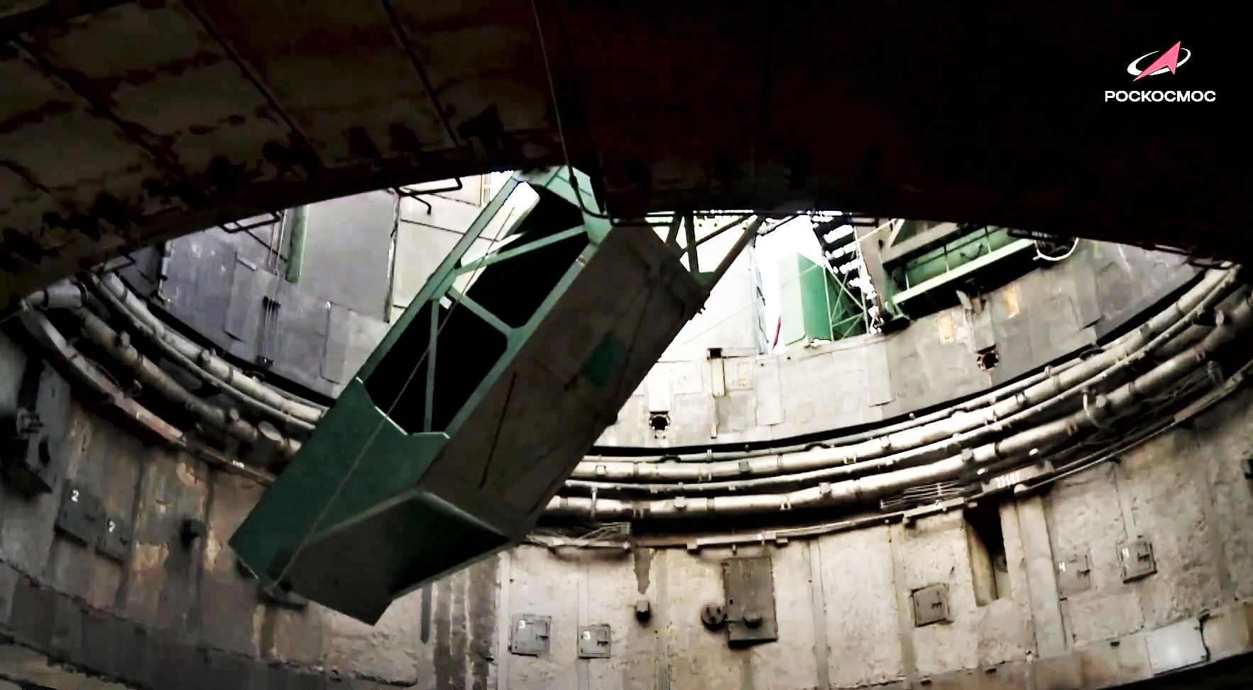

Diese Trägerteile mussten schräg durch die runde Öffnung der Startrampe mit nur 15 m Durchmesser unter ständiger Kontrolle eingefädelt werden, praktisch wie ein Faden in ein Nadelöhr. Denn in diesem vertikalen Kanal befindet sich bei der Startvorbereitung der mindestens 7 m hineinragenden Teil der Sojus-Rakete, durch den auch die Triebwerksflammen und -gase unmittelbar nach dem Start hindurchgeführt werden.
Nachdem die Träger so Stück für Stück auf die untere Ebene über 11m unter der Starttischoberfläche gelangt waren, konnten sie in waagerechter Lage gebracht und anschließend an ihren vorgesehenen Positionen innerhalb der Startrampennische abgelegt werden.

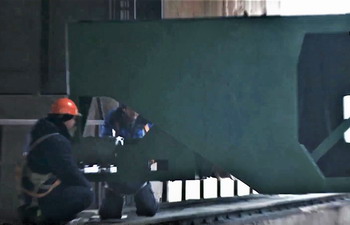

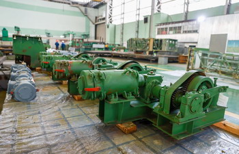

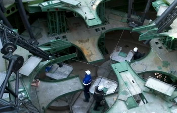

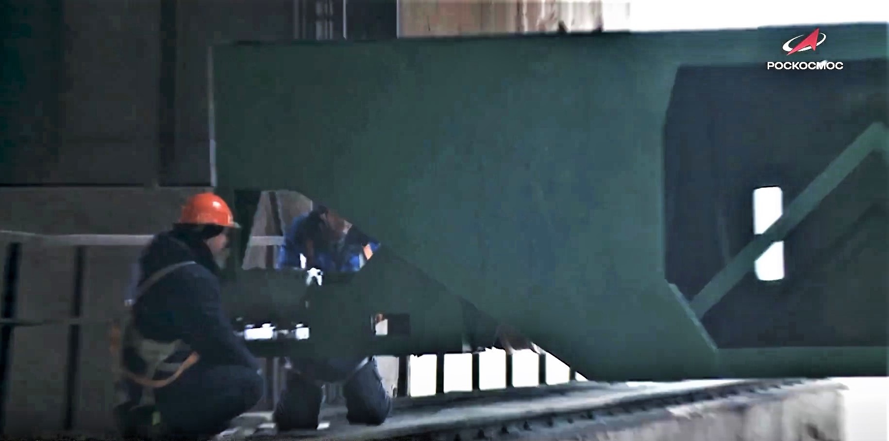

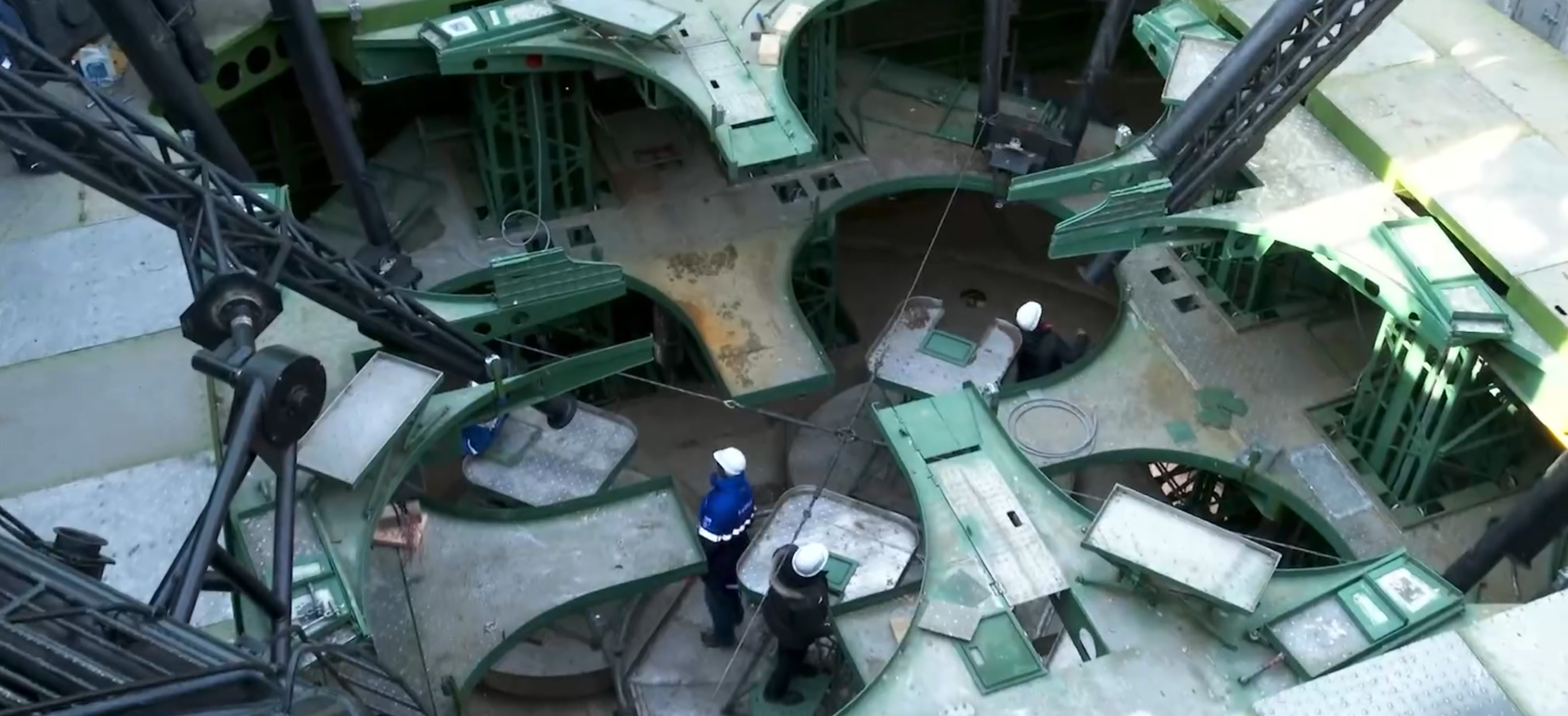

Nach der Montage der Antriebsteile, bestehend aus dem Motor, dem Getriebe und dem Rad, dass auf der Schiene auf jeder Seite aufliegt, kann das komplette Trägerteil wieder aus der Startrampennische gehoben werden. Nun wird es so gedreht, dass es auf die Schienen gesetzt und dort für die weiteren Arbeiten fixiert.
Die nächsten Arbeiten waren nun, das montierte Fahrgestell, das Tragwerk der Längs- und Querträger, mit einem tragfähigen Fußboden zu versehen, wodurch sich auch ein Großteil der über 250 Laufmeter Schweißnähte erklären lassen.
Es wurde aber nicht nur die Arbeitsplattform erneuert, es mussten auch Teile der Startanlage, die offenbar in Mitleidenschaft geraten waren, grundlegend überholt werden. Das betraf die unteren vier Haltearme für die Aussenblocks der 1. Stufe und den unteren Versorgungsarm für die Zentralstufe (2. Stufe) der Sojus-Rakete. Diese waren bereits kurz nach der Havarie ausgebaut worden.
Auch die Elektro-Leitungen und Anschlüsse, die zur Rakete führen, sind dem Bild nach zu urteilen, sicherheitshalber erneuert, zumindestens aber genau auf ihre Funktion untersucht worden.
