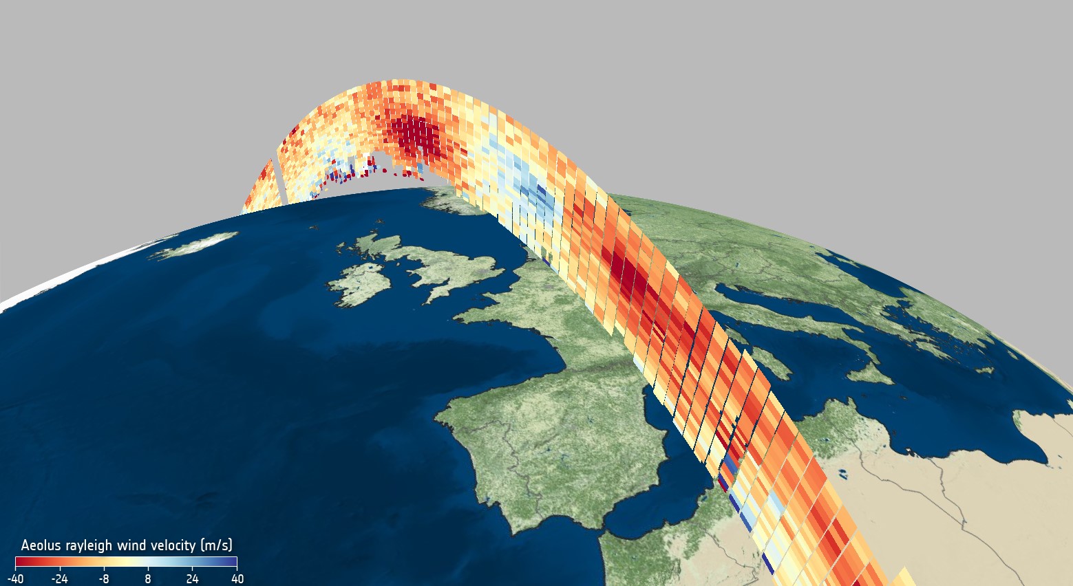

Windprofil von Aeolus 6. Mai 2020
(Bild: ESA/VirES)

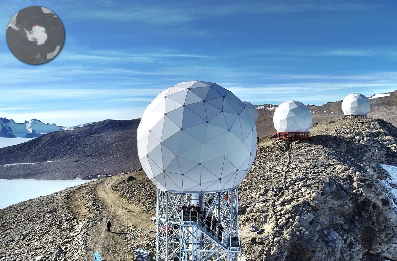

Neue antarktische Bodenstation für Aeolus erhöht Datenfluss.
(Bild: Kongsberg Satellite Services)
