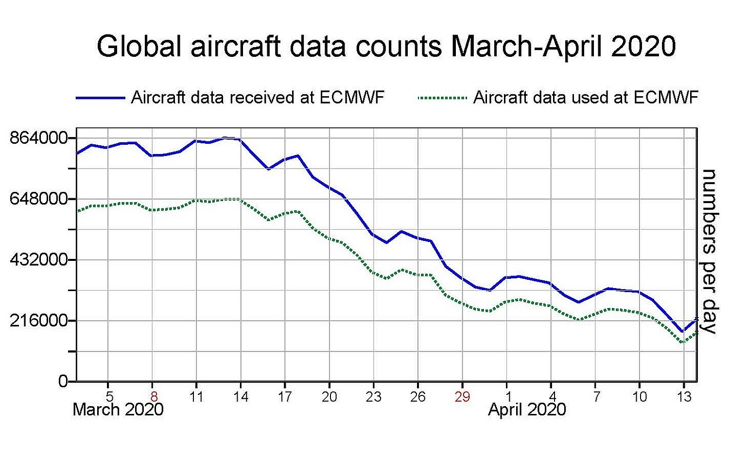

Die COVID-19-Pandemie betrifft unzählige Industriezweige auf der ganzen Welt. Die Reisebranche ist von einem beispiellosen Rückgang des Luftverkehrs mit am stärksten betroffen. Unter normalen Umständen liefern mit Sensoren ausgestattete Verkehrsflugzeuge Messungen von Temperatur, Windgeschwindigkeit und Windrichtung in der Atmosphäre unterhalb von 13 km. Ohne diese Messungen wären die Wettervorhersagen, die wir tagtäglich als selbstverständlich ansehen, viel ungenauer.
Florian Pappenberger vom European Centre for Medium-Range Weather Forecasts (ECMWF) in Großbritannien sagte: “Die Messungen von Flugzeugen in ganz Europa sind um 90% zurückgegangen. Wir sind immer noch in der Lage, das Wetter mehrere Tage im Voraus zuverlässig vorherzusagen, aber aufgrund von COVID-19 haben wir möglicherweise vorübergehend so viel Kompetenz verloren, wie wir in mehreren Jahren wissenschaftlicher Entwicklung gewonnen haben”.

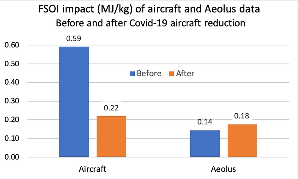

Aeolus hat sich nicht nur als erfolgreicher Technologiedemonstrator und von Wert für die Wissenschaft erwiesen, sondern hat die Erwartungen übertroffen – und jetzt nutzen Meteorologen die Daten bereits operationell zur Verbesserung der Wettervorhersagen.
Lars Isaksen vom ECMWF sagte: “Satellitendaten liefern eine Menge Informationen über Temperatur- und Feuchtigkeitsfelder, aber weniger über Windfelder. Im Januar 2020 begann das ECMWF mit der Nutzung von Windinformationen des Aeolus-Satelliten, und wir können diese Daten nun nutzen, um teilweise die Lücke zu schließen, die durch weniger Messungen von Flugzeugen entstanden ist”.
Jonas von Bismarck von der ESA fügte hinzu: “Die Technologie, die Aeolus mit sich führt, ist außergewöhnlich und beweist mit Sicherheit ihren Wert. Wir waren alle begeistert, als das ECMWF begann, Aeolus-Daten für die Wettervorhersage zu nutzen, aber wir haben nie eine Situation erwartet, wie sie durch COVID-19 herbeigeführt wurde – und wir sehen jetzt, dass die Mission eine wichtige Rolle während dieser schlimmen Krise spielt.”
Dr. Isaksen fügte hinzu: “Während Aeolus zweifellos dazu beiträgt, die Lücke zu schließen, nutzen wir auch mehr Radiosonden, um die Zuverlässigkeit der Wettervorhersagen während der Krise aufrechtzuerhalten”.
