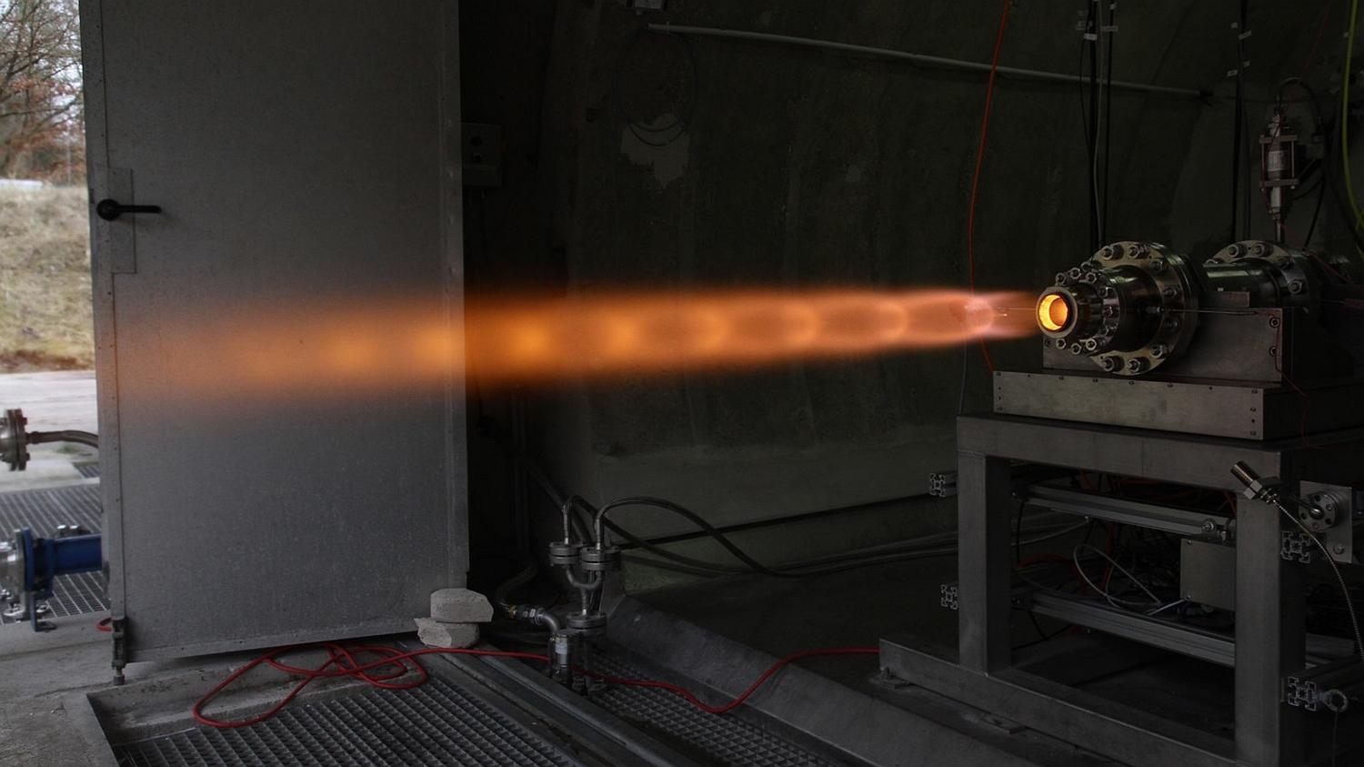

Im Frühjahr 2019 wurde auf dem Prüfstand “Viererblock” beim Deutschen Zentrum für Luft- und Raumfahrt (DLR) in Trauen erfolgreich das neuartige Hybridraketentriebwerk “AHRES-B” getestet. Eine Pressemitteilung des Deutschen Zentrums für Luft- und Raumfahrt (DLR).

Aufnahme während des Versuchslaufs des AHRES-B-Hybridraketentriebwerks

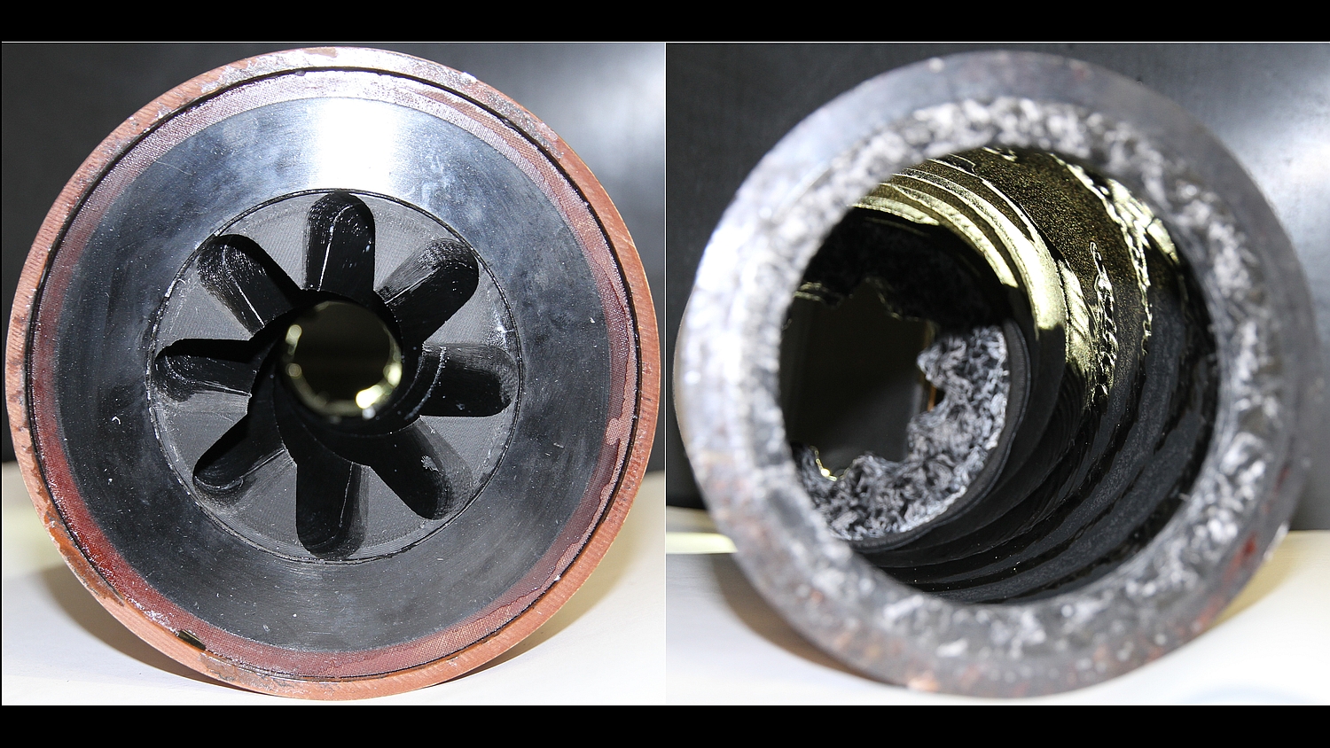

Die innovtive Finnengeometrie ermöglicht es den Brennstoff vollständig auszunutzen und so eine hohe Abbrandrate zu erreichen.

Beim Testlauf in Trauen gelangte das katalytisch zersetzte Wasserstoffperoxid mit etwa 650 °C in den Brennstoffblock. Die frei werdende Wärme wurde in Bewegungsenergie – in einen Schub von etwa 2700 Newton – umgewandelt. Dabei nutzte AHRES-B den Brennstoff über eine Zeit von 21 Sekunden vollständig aus und erzielte im Vergleich zu Vorversuchen eine Verdopplung der Abbrandrate. Die hohe Abbrandrate ist wichtig für den Entwurf eines effizienten und kompakten Triebwerks. Möglich machte dies eine innovative, verwundene “Finnengeometrie”.
