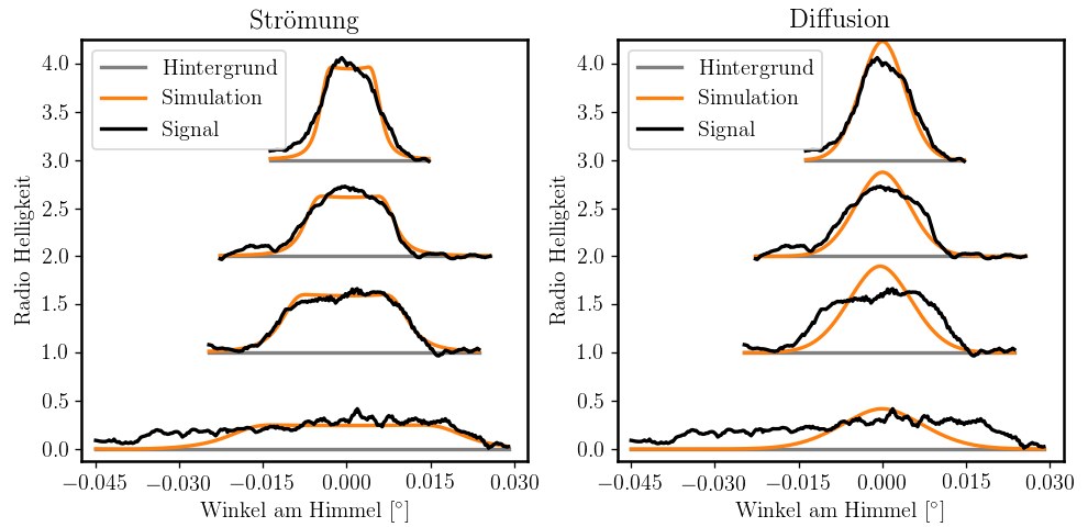

Der genaue Transportprozess der Teilchen war bisher ein Mysterium. Die Forscher gehen nun davon aus, dass die einzelnen Saiten die chronologische Abfolge zeigen, in der die Teilchen sich vom Ort ihrer Freisetzung entlang der Magnetfeldlinien ausbreiteten. Wäre diese Ausbreitung ein Diffusionsprozess, also eine ungerichtete Eigenbewegung der einzelnen Teilchen, sollten die Objekte abgerundete Glockenformen aufweisen, was sie aber nicht tun. Durch die Vermessung einer der Harfen sowie detaillierte Modellrechnungen konnten die Astrophysiker nun zeigen, dass die Teilchen stattdessen wie in einem Fluss gemeinsam strömen. Damit ist die Strömung der wichtigste Transportprozess der kosmischen Strahlung. “Hierbei ‘zupfen’ die Teilchen quasi an den Saiten und regen dabei die Magnetfelder zu Schwingungen an, welche wiederum die Teilchen zu einem strömenden Fluid zusammenhalten,” erläutert Torsten Enßlin vom MPA, der Initiator der Studie.
Mit dieser erhellenden Advents-Erkenntnis ist das jahrzehntealte Rätsel um den Transport der Teilchen kosmischer Strahlung geklärt. Hauptsächlich strömen die Teilchen, entgegen der bisherigen Annahme, die vorrangig von Diffusion ausging.
Die beobachteten Helligkeitsprofile der Radiostrahlung entlang der untersuchten Harfensaiten im Vergleich zu Modellrechnungen (orange) mit Strömung (links) und mit Diffusion (rechts). Bei den unteren beiden Profilen, bei denen die Teilchen mehr Zeit hatten sich auszubreiten, zeigen die Modelle deutliche Unterschiede. Jenes mit Strömung kann die beobachteten Profile gut erklären, das mit Diffusion zeigt deutliche Abweichungen. Die Bedeutung von Strömung nimmt also sichtbar mit der Zeit zu und sollte daher für den Transport kosmischer Strahlung über noch größere Distanzen in unserer Galaxie der wichtigere Beitrag sein. (Bild: Thomas, Pfrommer, & Enßlin (2019))
