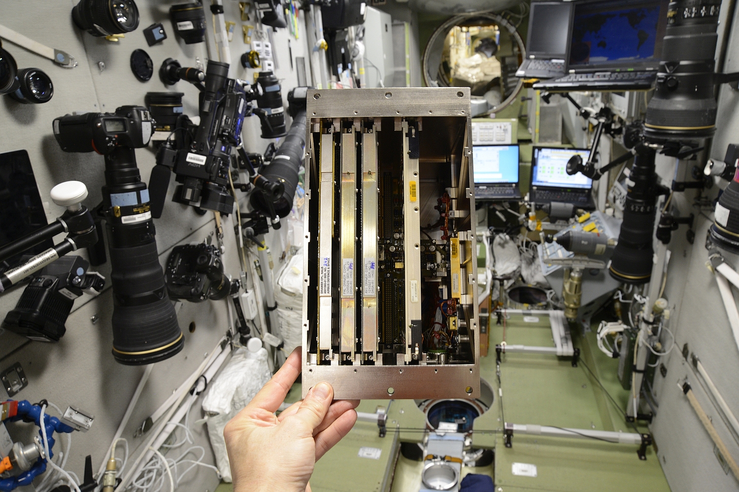

Gemeinsam mit der ESA und dem russischen Raumfahrtunternehmen RSC-Energia schlugen die Airbus-Ingenieure vor, eine neue Controllerkarte (ALB Board = Application Layer Board) zu entwickeln, mit gleicher Form und Funktion wie die alte, aber bestehend aus moderneren und verfügbareren Komponenten.
Nun trat das nächste Problem auf: Die übliche Prozedur wäre einen neuen Rechner mit der neuen Komponente zu versehen, zur ISS zu fliegen und den alten Rechner zurück zu Erde zur bringen. Das wäre mit einem hohen Logistikaufwand und Kosten verbunden gewesen.
Damit wurden die Ingenieure mit einer weiteren Herausforderung konfrontiert: Sie sollten zeigen, dass die Computer direkt im Orbit, in einer Mikrogravitationsumgebung, dem Äquivalent zur Operation am offenen Herzen auf der Erde gleichkommend, nachgerüstet werden können. Dies war keine leichte Aufgabe, wenn man bedenkt, dass diese Computer nie für eine Wartung im Orbit konzipiert waren, sondern Wartungsarbeiten immer in Reinräumen auf der Erde durchgeführt wurden. Ingenieure und erfahrene russische Kosmonauten führten eine Reihe von Demonstrationen vor Ort durch, um sich davon zu überzeugen, dass die Operationen im Orbit machbar und erfolgreich sein können.
Nach Entwicklungszeit, Produktion, Qualifikation und Transport der Karte zur ISS war es dann im November 2019 soweit: In einem Wartungszyklus wurde in einem Rechner eine neue Controller Karte installiert und mit den Rechnern, die noch alte Karten haben, integriert. Seitdem läuft die gemischte Konfiguration zur Zufriedenheit aller Beteiligten von RSC-Energia, Airbus, ESA und ROSCOSMOS.

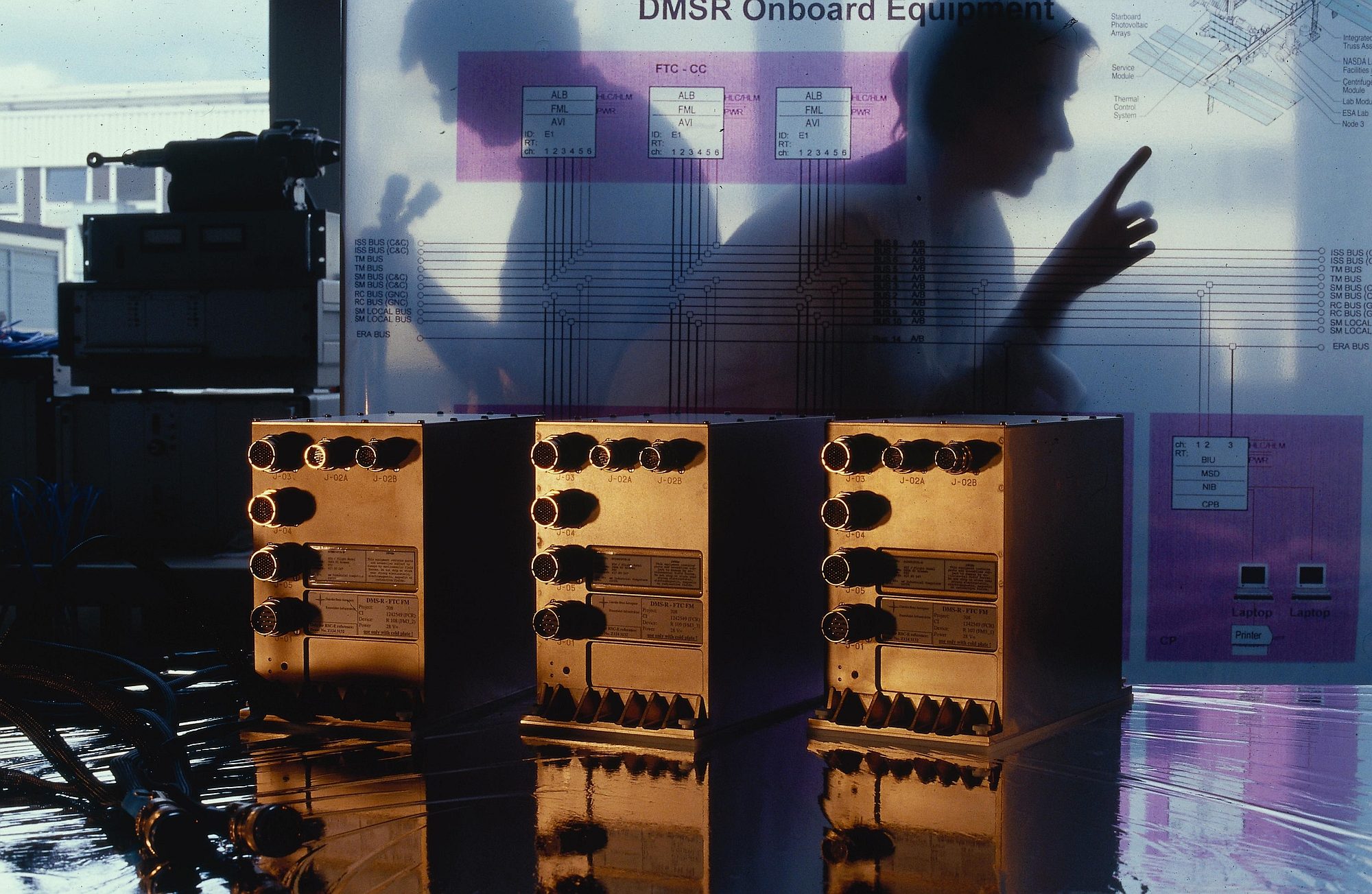

Fehlertolerante Rechner und byzantinischer Algorithmus
Das “Datamanagement System for Russia” (DMS-R) wurde von Airbus bereits im Jahr 2000 geliefert und zur ISS gebracht. DMS-R besteht aus zwei fehlertoleranten Rechnersystemen (FTC, Fault Tolerant Computer) zur Lageregelung und Steuerung sowie aus zwei Kontrollcomputern. Dieses fehlertolerante Rechnersystem für die ISS, gebaut von Airbus und basierend auf dem sogenannten byzantinischen Algorithmus, besteht aus drei Computern, kann Fehler im System erkennen, analysieren und beheben. Bei einem Ausfall von einzelnen Computerfunktionen überträgt das System einem anderen Teil des Rechnersystems die Aufgaben.
