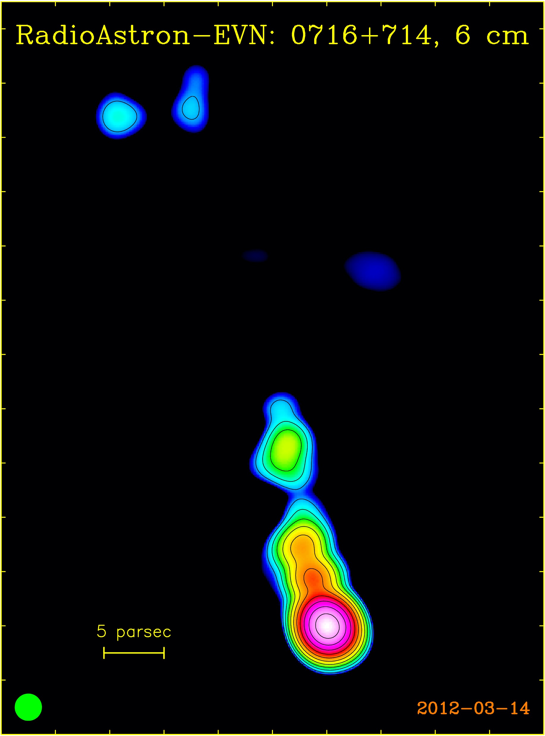

Der AGN 0716+714. Dies ist das erste und bislang einzige Bild das mithilfe von RadioAstron erstellt wurde
(Bild: Lebedew-Institut)

Kirill Sokolowski: Bislang wurden drei bildgebende Experimente gemeinsam mit dem Europäischen VLBI-Netzwerk (EVN = European Very Long Baseline Interferometry Network) durchgeführt. Das erste war im März 2012 und ist komplett verarbeitet. Die beiden anderen werden immer noch korreliert. (Die Beobachtungen dazu wurden im Oktober 2012 und im März 2013 durchgeführt, A.d.Ü.)
Raumfahrer.Net: Ist es geplant, die bei diesen Experimenten erzeugten Bilder zu veröffentlichen? Das erste Bild wurde veröffentlicht, wird das auch mit weiteren Bildern passieren?
Kirill Sokolowski: Mit Sicherheit ja!
Aber derzeit haben wir noch keine korrelierten Datensätze für die beiden anderen Experimente und nachdem wir diese haben, kann es immer noch einen oder zwei Monate dauern, bis die finalen Bilder erzeugt werden. So läuft das nunmal mit VLBI. Die Datenverarbeitung ist viel komplizierter und “empfindlicher” als in anderen Bereichen der Astronomie, mit denen ich zu tun hatte.
Aber ich sollte dazu sagen, dass die meisten der RadioAstron-Beobachtungen nicht im bildgebenden Modus ablaufen. Das Ziel solcher Beobachtungen ist die Detektion von interferometrischen Signalen. Die Amplitude der Überlagerung kann für eine Reihe von Basislängen gemessen werden und dies kann mit einem einfachen Modell der Quelle abgeglichen werden. Zum Beispiel können wir, wenn wir eine gaußsche Form der Radioquelle annehmen, die Größe messen.
So wurde erdbasierte VLBI durchgeführt in der Zeit, wo nur wenige Teleskope an solchen Beobachtungen teilnehmen konnten. Das Problem bei der Bildrekonstruktion ist, dass eine möglichst gute Abdeckung der sogenannten uv-Ebene nötig ist: Viele Teleskope bei verschiedenen Basislängen.
Wenn RadioAstron fern der Erde ist, haben wir die Situation, dass alle Bodenteleskope sich im Prinzip an einem Ort befinden, so dass keine Bildrekonstruktion möglich ist – stattdessen haben wir beinahe ein Interferometer mit zwei Elementen. Daher können Bilder nur erzeugt werden, wenn der Satellit nicht mehr als vielleicht 3-5 Erddurchmesser entfernt ist. Bei dieser Basislänge haben wir nicht die höchste Auflösung, aber wir können ein Bild erzeugen. Bei größeren Basislängen können wir nur die gemessene sichtbare Amplitude mit einem einfachen Modell (wie einem gaußschen zum Beispiel) vergleichen. In diesem Fall können wir die Größe und Helligkeit der Quelle bestimmen. Außerdem können wir im Groben die Form bestimmen (ob das Objekt gestreckt ist oder nicht). Je mehr Datenpunkte wir haben, umso komplexere Modelle können wir zur Beschreibung des Objekts verwenden.

Kirill Sokolowski Ja. Zur Zeit haben wir eigentlich nur eine genaue Größenmessung – den Kern des Blazars 0716+714 (ein Blazar ist ein AGN, dessen Jet genau in Richtung Beobachter zeigt. Die Bezeichnung ist entstanden aus “Quazar” als Bezeichnung für AGN und “BL Lacertae”, dem ersten entdeckten Blazar, A.d.Ü.) aus dem abbildenden Experiment mit dem EVN. Wir brauchen mehr Zeit, um dies für andere Quellen basierend auf der Interferenz-Durchmusterung zu bestimmen. Für einige Quellen, darunter BL Lac selbst, sollten wir mittlerweile genug Daten haben, aber wir brauchen noch Zeit, diese zu verarbeiten. Ich bin mir sehr sicher, das wir die Natur der VLBI-Kerne mit RadioAstron endgültig bestimmen können.
