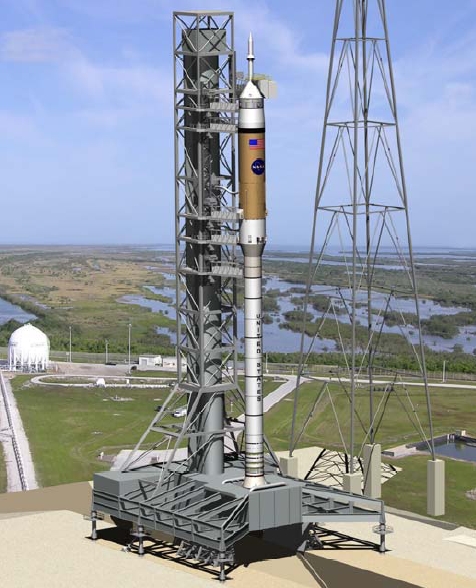

![NASA](https://www.raumfahrer.net/wp-content/uploads/2020/08/03112008222407_small_1.jpg)
Abhängig von der Windrichtung würde eine Bewegung der Rakete Richtung Startturm durch den Wind verstärkt. Der Abgasstrahl des Feststoffmotors könne abhängig von der Bewegung der Rakete den Startturm beschädigen, da er unter anderem abrasiv wirkendes Aluminiumoxid und korrodierend wirkende Salzsäure enthält und sehr heiß ist. Bei der derzeit vorgesehenen Startfolge alle sechzig Tage müssen am Startturm nötige Wartungsarbeiten im entsprechenden Zeitfenster erfolgen. Auch bei einer Beschränkung auf Starts nur bei mäßigem Wind aus Südost unter 11 Knoten (20,73 Stundenkilometer) würde der Abgasstrahl den Turm immer noch bei fünfzehn Prozent der Starts treffen.

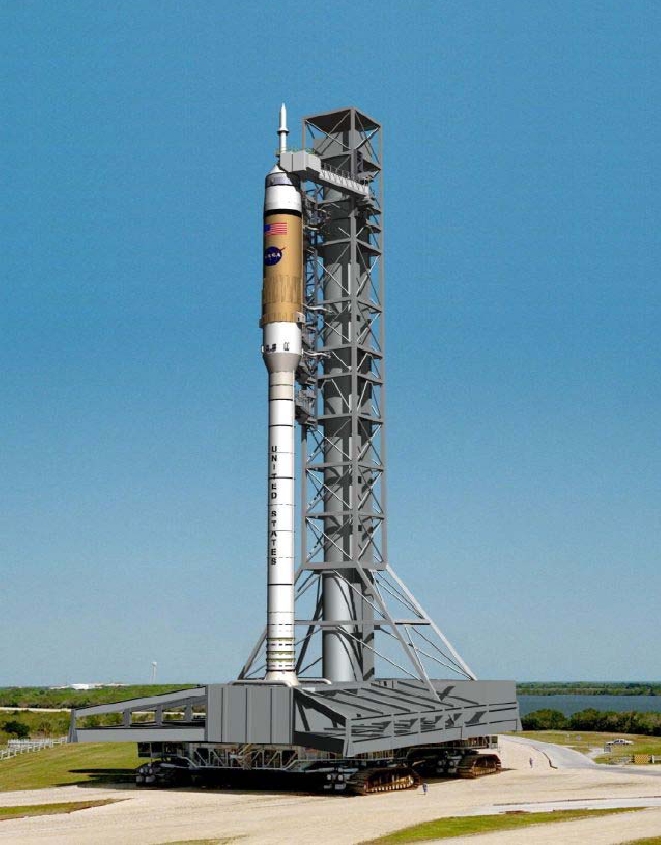

Daher werde überlegt, den Abstand zwischen Rakete und Startturm zu vergrößern. Dies sei auf zwei unterschiedliche Arten umsetzbar. Einerseits könnte man den Startturm versetzen, was weniger Änderungen an der mobilen Startplattform (ML – Mobile Launcher) bedeute, aber insgesamt einen Zeitaufwand von sechs bis zwölf Monaten erfordere. Andererseits könnte man die Position der Rakete auf der mobilen Startplattform ändern, was aber erhebliche Änderungen der Plattform mit sich bringe.
Ein Folgeproblem eines größeren Abstands zwischen Rakete und Startturm wäre das zusätzliche Gewicht der dann längeren Versorgungs- und Zutrittsarme. Da das Gewicht von Rakete und Infrastruktur auf der mobilen Startplattform aber jetzt schon an der Obergrenze der Tragfähigkeit der Crawler liege, sei eine weitere Gewichtszunahme nicht erwünscht.
Nach den aktuellen Planungen solle in neunzig Tagen mit dem Bau der neuen mobilen Startplattform begonnen werden. Eine Konstruktionsänderung zu einem so späten Zeitpunkt könnte zusätzliche Kosten verursachen.
