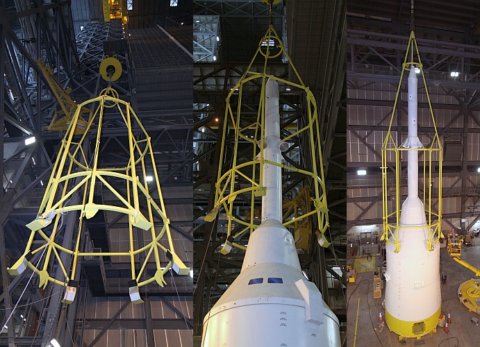

Birdcage zum Transport von Orion- und LAS-Dummy

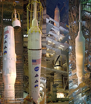

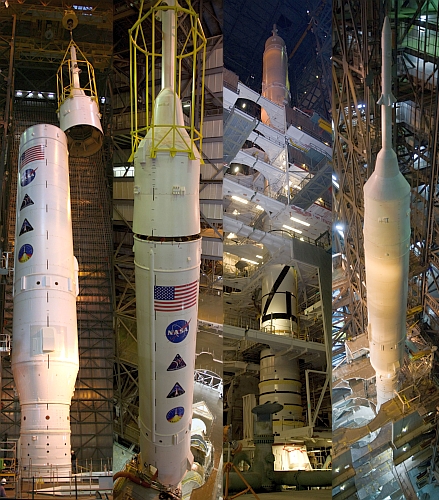

Am 13. August 2009 wurde der sogenannte Superstack 5, bestehend aus Dummys von Orion-Raumschiff und Rettungsraketensystem (LAS, Launch Abort System), auf die bereits zuvor auf der mobilen Startplattform (MLP, Mobile Launcher Plattform) aufeinandergesetzten Raketenbestandteile montiert. Der Superstack 5 wurde dazu in einer Tragstruktur, die als Birdcage (dt. Vogelkäftig) bezeichnet wird, befestigt, die Tragstruktur und ihre Nutzlast wurde an einem Kran im VAB hängend zur in Bau befindlichen Rakete gefahren. Mit dem Superstack 5 an der Spitze hat die Rakete nun ihre endgültige Bauhöhe von knapp 99,70 Metern und ihre schlußendliche Form erhalten.
NASA
Ares I-X wird auf der MLP komplettiert
(Bilder: NASA)
