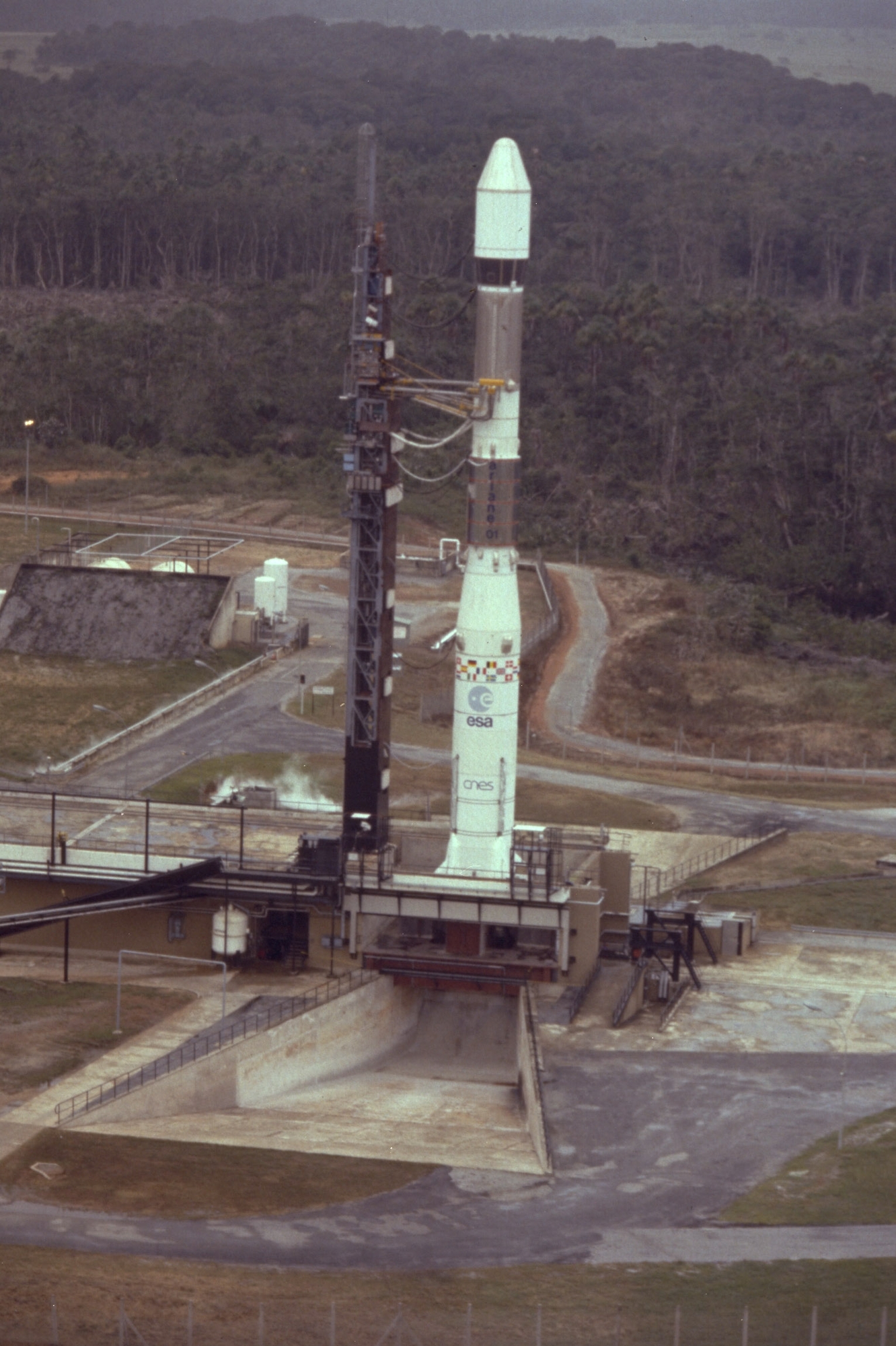

Ariane 1 für Flugnummer L01 auf der Startrampe in Kourou. (Bild: ESA)

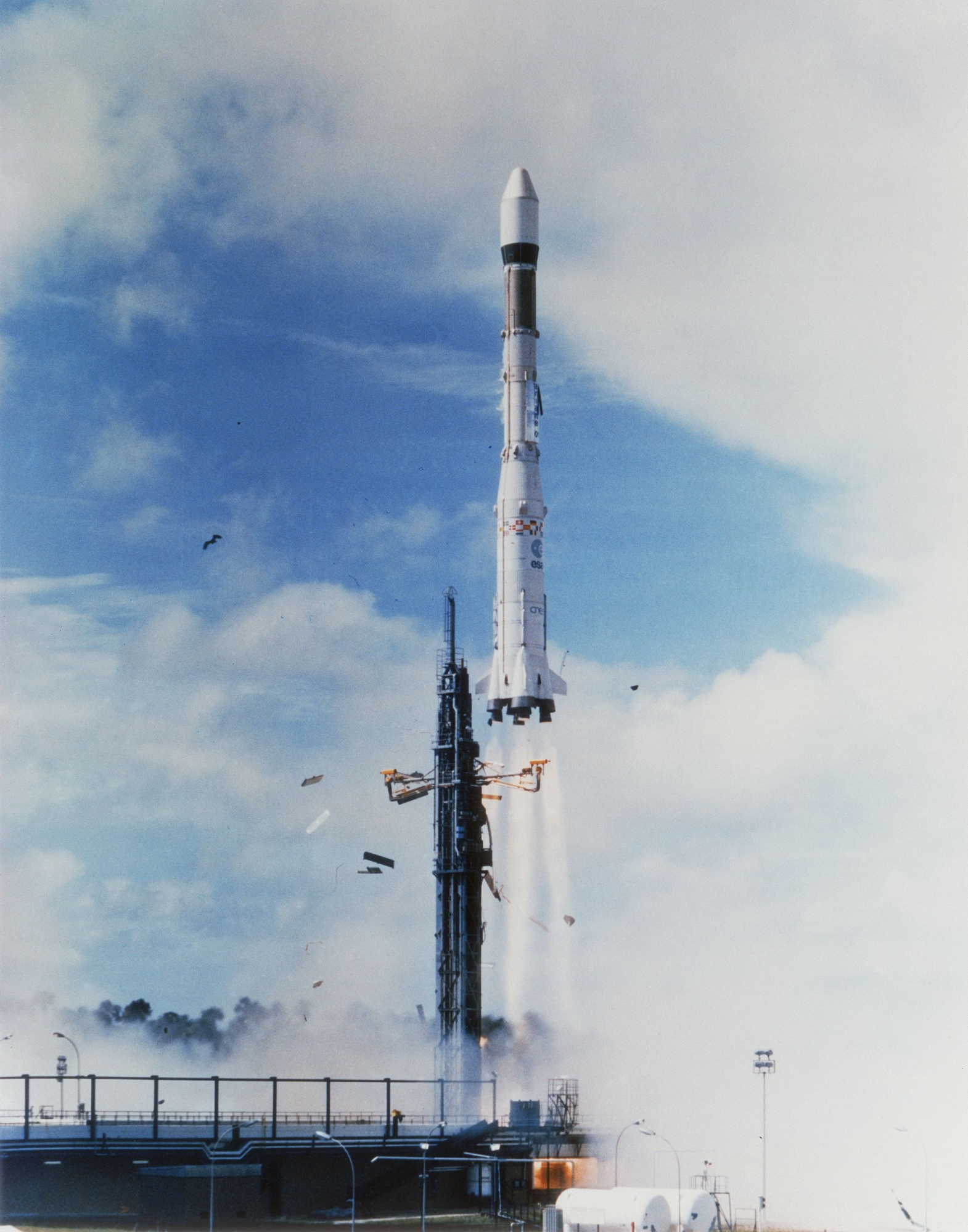

Ariane 1 mit Flugnummer L01 kurz nach dem Abheben. (Bild: ESA)
