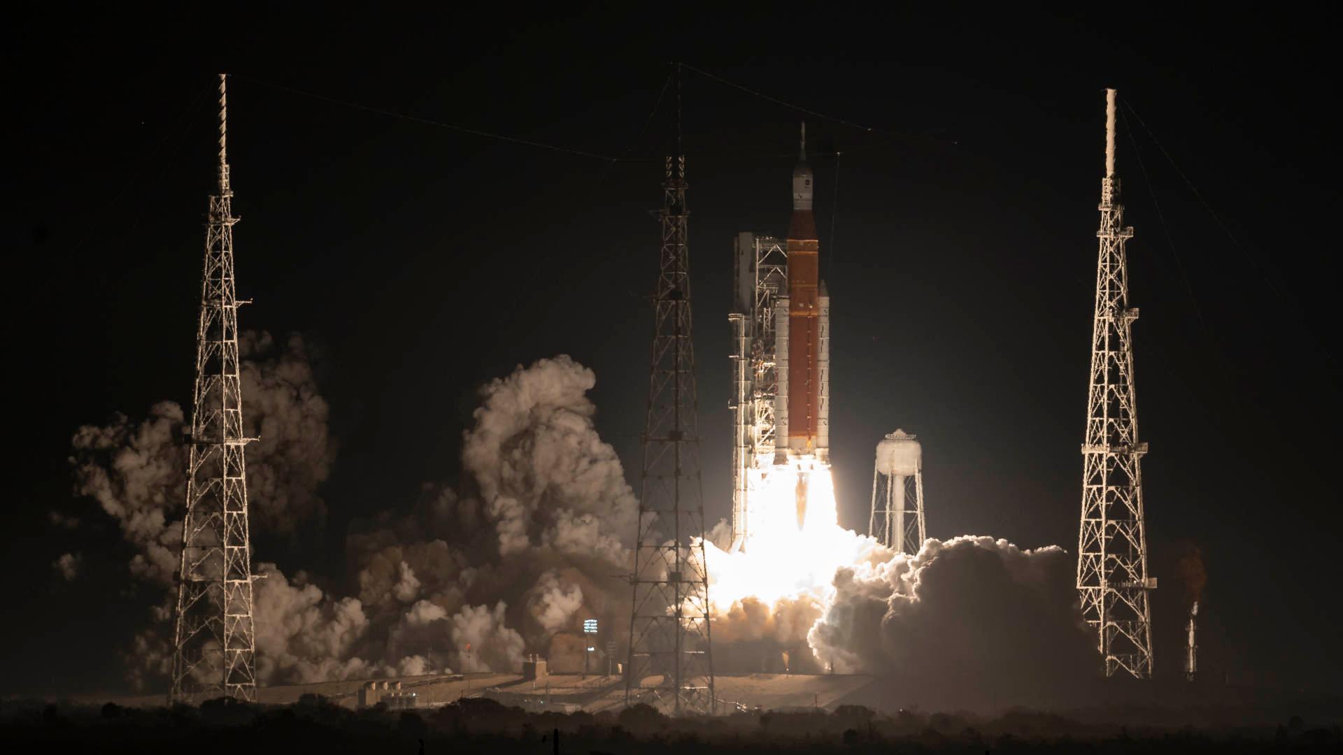

Schlussendlich hob das Space Launch System unter dem enormen Schub seiner zwei Feststoff-Booster und der Zentralstufe mit vier RS-25-Triebwerken dann tatsächlich am 16. November um 07:47 Uhr MEZ ab. Bereits nach einer Brenndauer von rund 126 Sekunden wurden die zwei seitlichen Booster abgetrennt. Etwas mehr als acht Minuten nach dem Start hatte dann auch die riesige Zentralstufe ihren Dienst getan und vom verbleibenden Rest der Rakete abgetrennt. Orion entfaltete nun seine Solarzellen, während sie sich samt der ICPS (Interim Cryogenic Propulsion Stage) genannten Oberstufe Richtung Perigäum (der Erdnächste Punkt einer Umlaufbahn) der Umlaufbahn bewegte. Zwei Zündungen dieser Stufe von 22 Sekunden respektive 18 Minuten Dauer brachten die Kapsel auf eine Bahn Richtung Erdmond. Hiernach wurde die Oberstufe abgetrennt und das kleine Triebwerk des von Airbus in Bremen gebauten Europäischen Servicemoduls (kurz ESM) übernahm die nun folgende Reihe von Kurskorrekturen sowie den Einschuss in eine Mondumlaufbahn. Im Gegensatz zu den Apollo-Missionen wird man allerdings keinen niedrigen Mondorbit nutzen, sondern einen entfernten rückläufigen Orbit. Der mondfernste Punkt wird dabei einen Abstand von 70.000 Kilometern zum Erdtrabanten aufweisen, wohingegen der mondnächste Punkt nur 100 Kilometer über der Oberfläche sein wird. Artemis 1 wird einige Tage in dieser Umlaufbahn verbringen, bevor voraussichtlich 16 Tage nach dem Start dann eine weitere Zündung des Servicemoduls stattfinden wird, mit der das Orion-Raumschiff seinen Orbit verlässt und Kurs zurück Richtung Erde nimmt. Nach einigen nachfolgenden Kurskorrekturen wird dann auch das ESM seinen Dienst getan haben und vor dem Wiedereintritt der Kapsel abgetrennt. Für diese beginnt damit die echte Härteprüfung, wenn sie mit einer Geschwindigkeit von circa 11 Kilometern pro Sekunde (rund 40.000 km/h) auf die Erdatmosphäre trifft und von dieser abgebremst wird. Nach dem Wiedereintritt ist für den 11. Dezember (in Deutschland durch die Zeitverschiebung 12. Dezember) die Wasserung im pazifischen Ozean vor Kalifornien geplant, wo ein Schiff der US-amerikanischen Marine die Kapsel aus dem Wasser bergen soll.

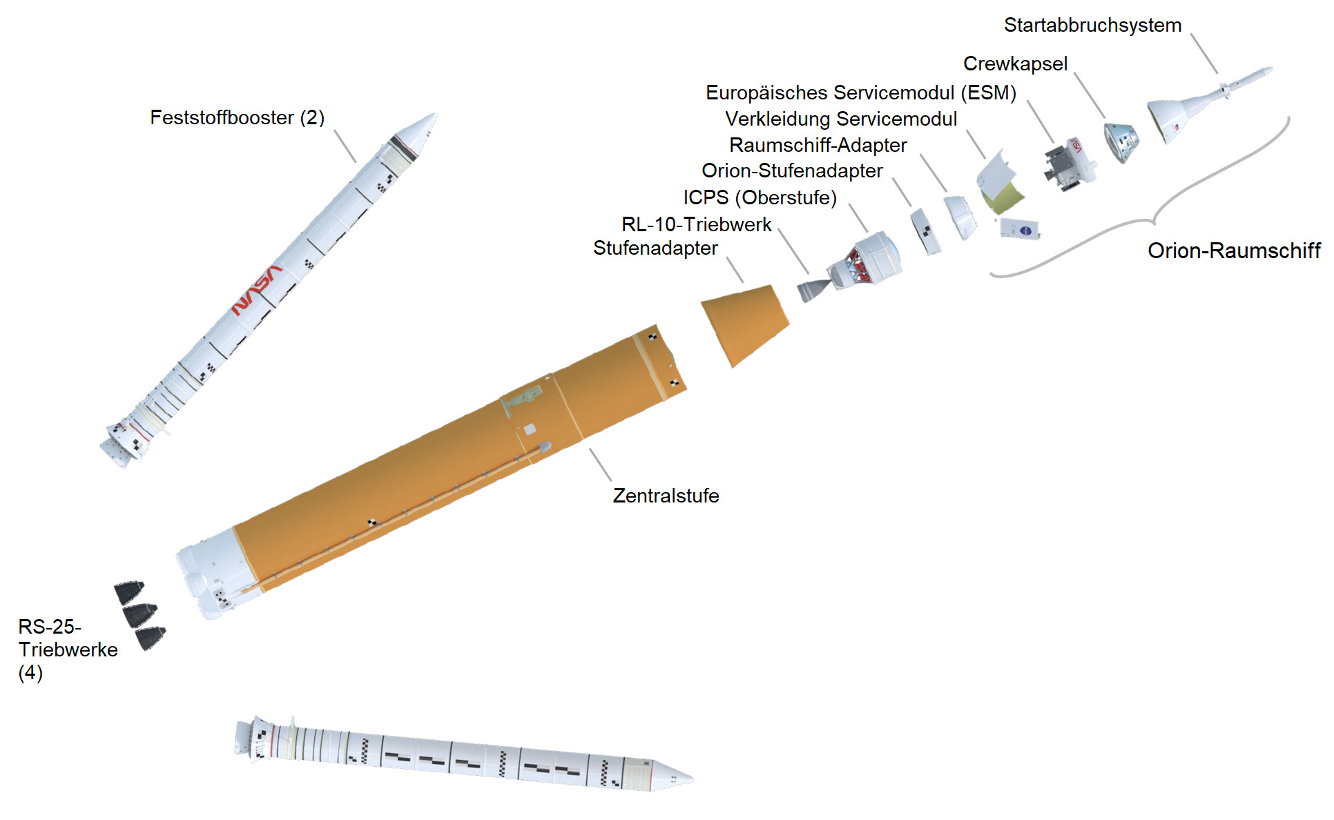

Beim Start entwickelt das Space Launch Vehicle, angetrieben durch vier RS-25-Triebwerke und zwei Feststoffboostern einen Schub von 36,8 MN. Zum Vergleich, die Saturn V entwickelte 33 MN Schub in der Erststufe, lediglich die nie erfolgreich geflogene sowjetische Mondrakete N1 mit 45 MN Startschub übertrifft das SLS in dieser Hinsicht. Trotzdem ist die Nutzlast in einen niedrigen Erdorbit bei der 98 Meter hohen neuen Mondrakete mit 95 Tonnen deutlich kleiner als der Saturn V, die 130 Tonnen schaffte.
Bei den Feststoffboostern griff man auf die bereits für die Shuttle-Booster entwickelte Technik zurück, wobei die größte Neuerung ein zusätzliches fünftes Treibstoffsegment ist. Die einzelnen Ringelemente waren zum Großteil zuvor bereits bei Missionen des Space Shuttles im Einsatz. Im Gegensatz zu den Flügen beim Shuttle sind hier allerdings keine Fallschirme verbaut, eine Wiederverwendung der ausgebrannten Booster ist nicht vorgesehen. Auch bei der Zentralstufe, die von Boeing hergestellt wird, setzt man stark auf Technik aus dem Shuttle-Programm: Diese hat den gleichen Durchmesser wie der dort genutzte externe Tank und auch die Triebwerke (das RS-25) hat man übernommen. Statt drei setzt man nun allerdings vier dieser mit Wasserstoff und Sauerstoff arbeitenden Triebwerke ein. Bei Artemis 1 waren alle vier Triebwerke der Zentralstufe zuvor bereits bei verschiedenen Shuttle-Missionen im Einsatz, wobei es der Rekordhalter unter den Vieren auf 12 Flüge mit verschiedenen Raumfähren brachte.
Bei der Oberstufe, der Interim Cryogenic Propulsion Stage handelt es sich, wie der Name schon sagt, im Grunde um eine Zwischenlösung. Dieses von der United Launch Alliance (ULA) gelieferte Element ist im Grunde eine modifizierte Oberstufe der Delta IV und wird von einem RL-10-Triebwerk (welches übrigens auch in der Atlas V und der kommenden Trägerrakete Vulcan eingesetzt wird) angetrieben, das 110 kN Schub liefert.
Explosionsdarstellung der einzelnen Komponenten des SLS und Orion (Grafik: NASA, Übersetzung Raumfahrer.net)
Später soll sie durch die Exploration Upper Stage (EUS) ersetzt werden, die die Gesamtgröße des SLS auf 110 Meter erhöht und über vier RL-10-Triebwerke verfügt.

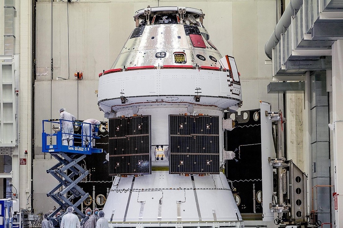

Orion bei der Montage im Kennedy Space Center. Oben die eigentliche Kapsel, der Mittelteil mit den Solarpanelen ist das zu großen Teilen in Bremen gebaute ESM (Bild: NASA/Radislav Sinyak)
Orion wird beim Start rund 36 Tonnen wiegen und soll bei späteren Missionen bis zu vier Personen an Bord beherbergen. Es unterteilt sich in zwei Komponenten: die Kapsel selbst sowie das Servicemodul. Erstere wird von Lockheed Martin gebaut und entwickelt. In ihrem Inneren stehen den zukünftigen Astronautinnen und Astronauten rund 9 Kubikmeter freies Volumen zur Verfügung. Ebenfalls in der Kapsel verbaut sind die Lebenserhaltungssysteme, der Hitzeschild, der vor den Temperaturen beim Wiedereintritt schützt, sowie die Abschirmung gegen kosmische Strahlung. Es ist geplant, die Kapseln nach der Wasserung für zukünftige Flüge wiederaufzubereiten und erneut einzusetzen.
Die europäische Weltraumagentur ESA stellt als Kompensation für den Transport von Fracht und Astronauten zur ISS das vom ATV abgeleitete Servicemodul zur Verfügung, welches von Airbus gebaut wird. Es liefert mit seinen Solarzellen die nötige Energie und ist für die Wärmeregulierung zuständig. Zudem führt es die Lageregelung und Orbitalmanöver durch. Zudem stellt es zukünftigen Besatzungen die notwendige Atemluft sowie Wasser zur Verfügung und dient als Startabbruchsystem in großen Höhen.
